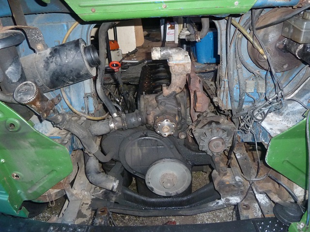

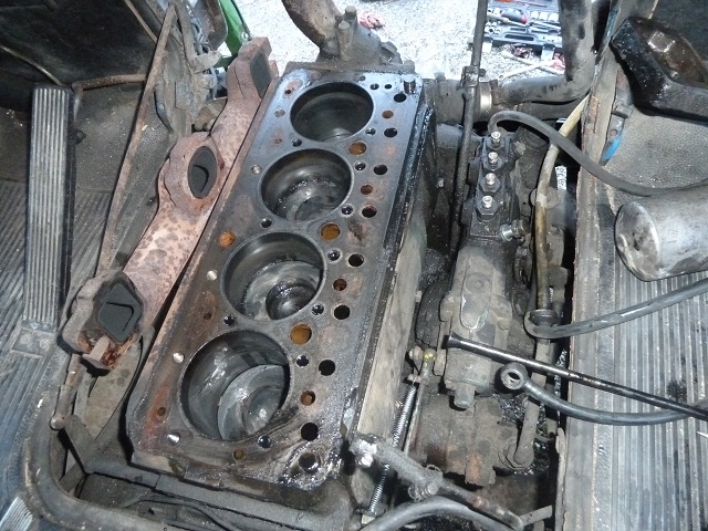

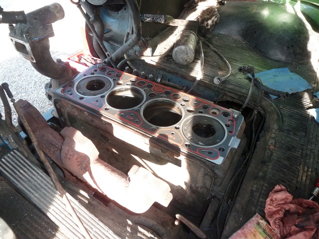

Donc c partis je tombe la culasse

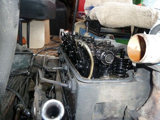

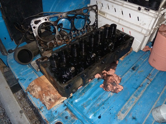

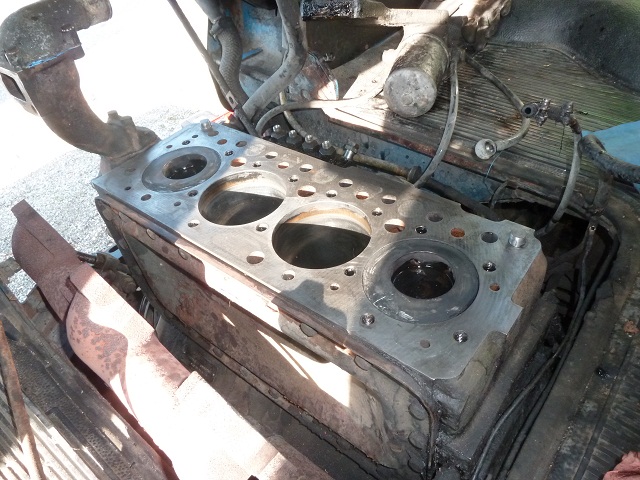

Bon dans la fouler c partis pour un deglacage des chemise, des soupape et un petit rodage, changement des joints de queue des soupape et bien sur joint de culasse et de cache culbuteur j'aimerai bien faire tarer les injecteur mais la c un peux compliquer niveau sousou
Voilou pour le moment bientôt la suite de l'aventure

Messagepar Ptitmanu33 » 01 PMvJeu, 30 Déc 2010 23:10:38 +000010Jeudi 2009 041140
Qu'est-ce qui s'est passé :?: Vous avez fait un joint de culasse :?: Bon courage pour la suite ;)

Messagepar Nok » 01 AMvVen, 31 Déc 2010 11:11:50 +000011Vendredi 2009 041140
Manu et Mayelle a écrit:Qu'est-ce qui s'est passé :?: Vous avez fait un joint de culasse :?: Bon courage pour la suite ;)

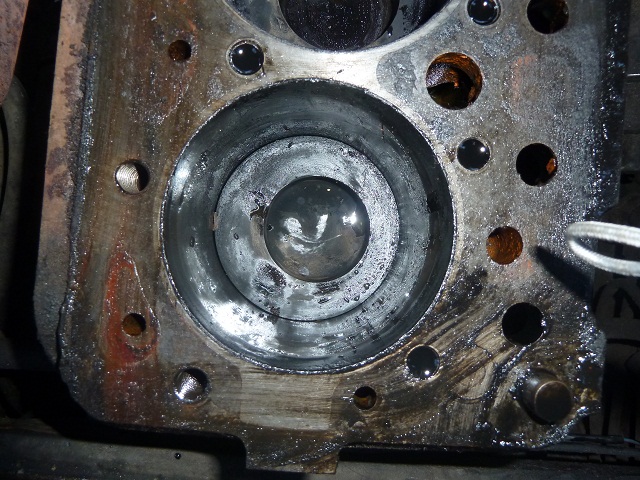

Yes j'avais remarquer a penne de mayo au niveau de la goulotte de remplissage d'huile donc vidange et la verdicts joints de culasse en bas donc c partis démontage

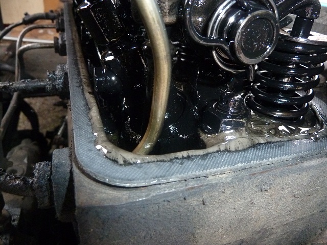

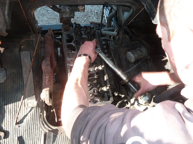

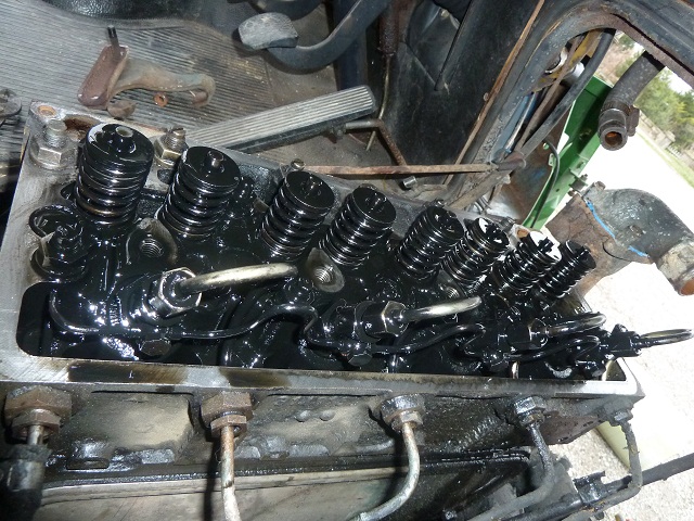

Joint de culasse et tous tutti quanti fini !!! Expédier en 2 jours de taf aller a qui le tour :lol: :lol: :lol:

Et les quelques petite photos de la fin des opération

Messagepar Nok » 01 PMvJeu, 06 Jan 2011 22:30:05 +000030Jeudi 2009 041040
Une petite video du teste apres reglage des culbuteur et avent le remontage du cache culbuteur j'aime bien cette étape

Messagepar l abricot » 01 AMvVen, 07 Jan 2011 11:49:23 +000049Vendredi 2009 041140
Noktopus a écrit:Une petite video du teste apres reglage des culbuteur et avent le remontage du cache culbuteur j'aime bien cette étape
Voilou y a aussi de l'avancement dans l'aménagement mes cela je le laisse a chettclo bonne soirée a vous
terrible cette tite video sa tourne vraiment comme une horloge ;)
