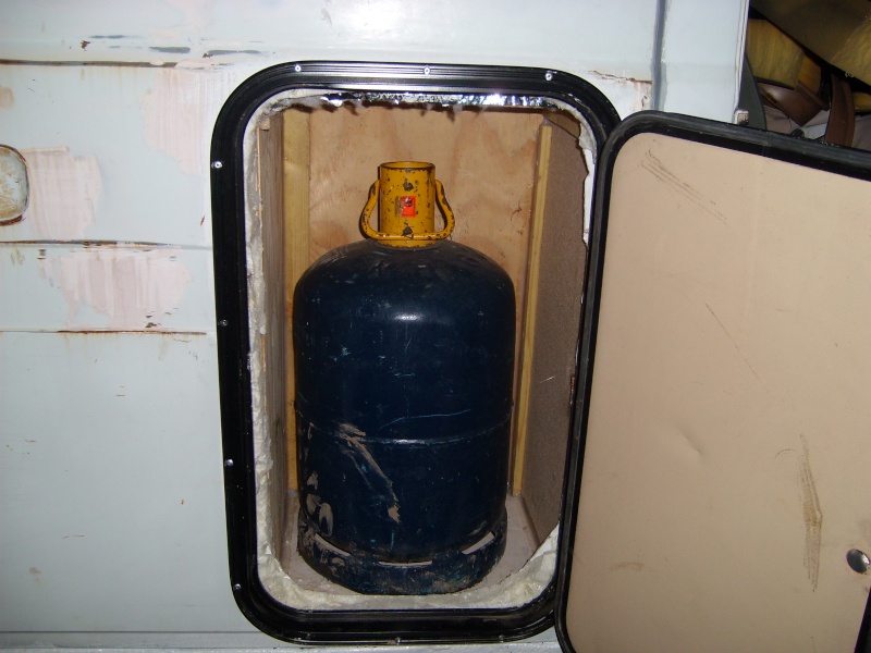

Désolé Col1,mais j'avais pas saisi que ton coffre à gaz allait se trouver sur la port latérale FIXE.

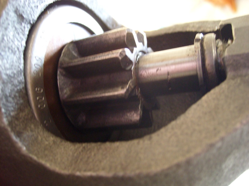

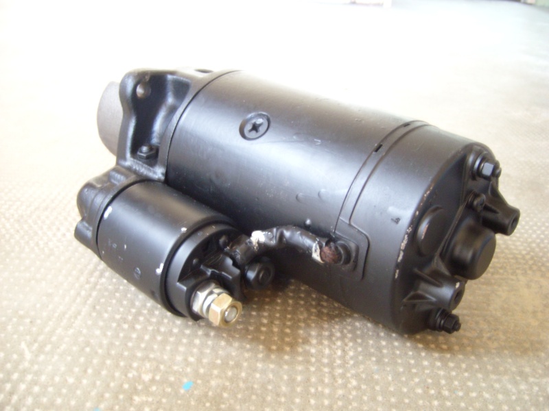

mon ptit démarreur refait a neuf : lanceur neuf, palier neuf, bagues neuves, levier de commande neuf, jeu de balais neufs, et relais neuf .... et une ptite peinture de protection pour la modique somme de 316 euros !!! you ou ou !!!

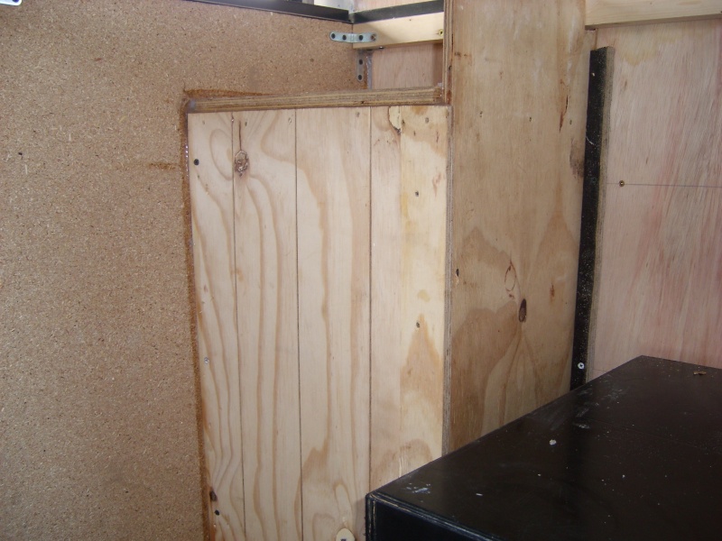

le coffre a gaz sous le lit sur la porte latérale :

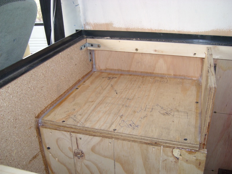

et au dessus: un ptit rangement pour caler un pc ou deux trois conneries, histoire de planquer un peu :

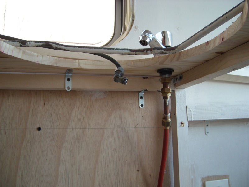

j'ai aussi commencé a passer la flotte: branchement du robinet de l'évier, en p.e.r :

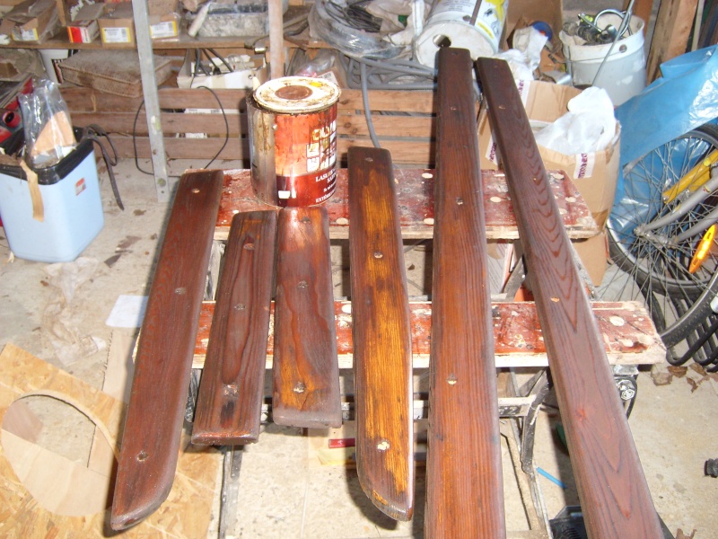

première couche de lasure sur le meuble de cuisine histoire de proteger le plan de travail de la flotte :

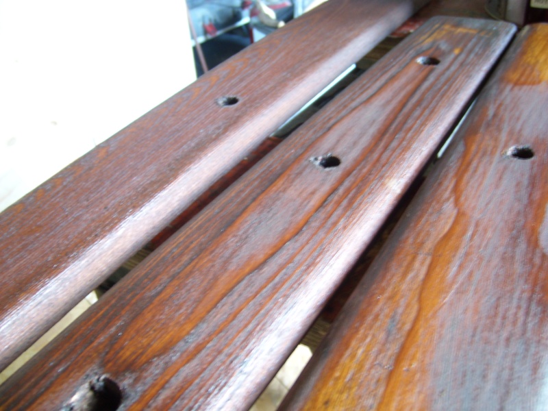

tant que j'avais le pinceau dans la lasure, j'en ai profité pour lasurer mes plinthes qui vont sur les bas de caisse du cams ( voir première page pour ceux qui se demande de quoi je parle !! :lol: :lol: )
et de plus près, ça donne ça :

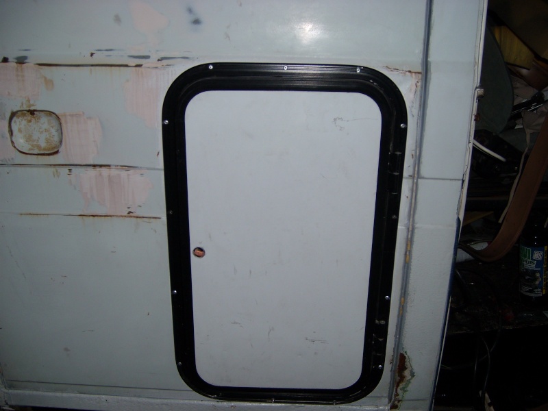

et ce soir je met des tofs de la trappe de gaz, je vais aller la poser la !!!
et la dite trappe :
reste plus qu'a lui coller une ptite grille d'aération pour que le gaz s'échappe si y a un problème ..

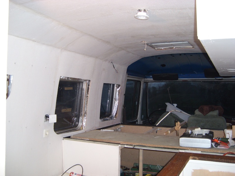

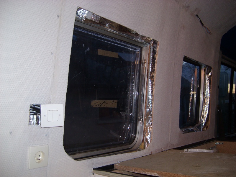

bon aujourd'hui j'ai commencé a toiler pépère, un tour chez brico truc pour acheter de la toile de verre et dla colle et c'était partit ....
mais des images valent mieux qu'un long discours :
tiens est ce que quelqu'un sait comment je peux faire la finition de mes encadrement de fenetres ????
ben maintenant faut que ça sèche et avec la température en ce moment qu'on se tape en BZH ....
M'enfin, je finirais le reste demain, et peinture la semaine prochaine normalement ........

pour tes fenêtres tu peu mettre des tasseaux et supprimer l'arrondit sur ton plaquage! c'est se que j'ai fais sur le mien.

sinon j'ai vu je sais plus ou (peu être sur bustribe) un mec qui avait fait un encadrement en métal, cadre carré puis pièces soudé au coin pour faire les arrondi, et sa rendais plutôt bien.

a lépoque javais fait ce genre de cadre ,avec des lattes de lambris,
jais decoupé les arrondis en CP de 15 ,vissé tous ca a la petite vis et peind tout ca en noir
ca se fait bien mais faut prendre son temps
avec une baguette de finition autour ca rend nikel
bon courage et bonne continuation
