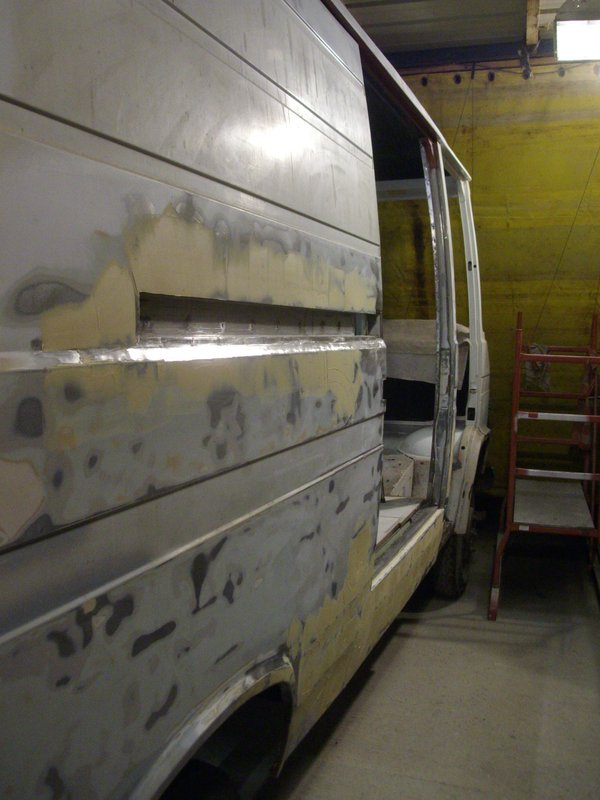

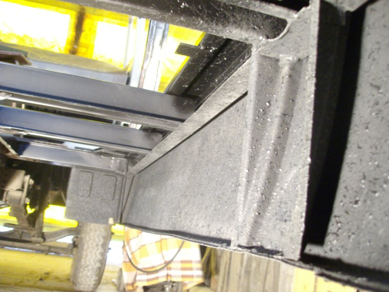

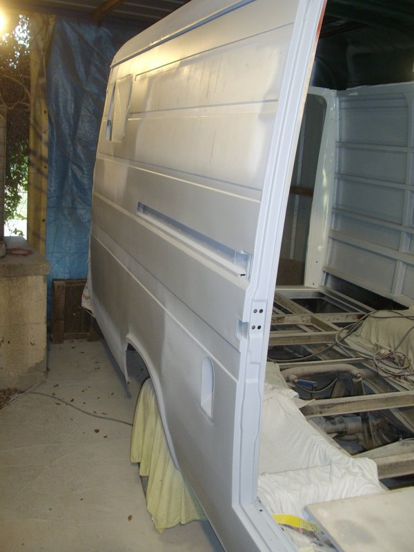

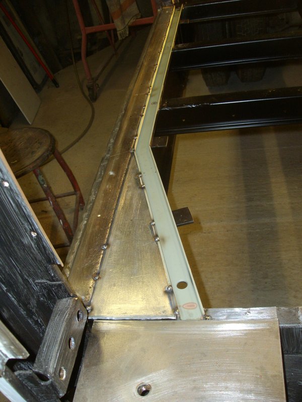

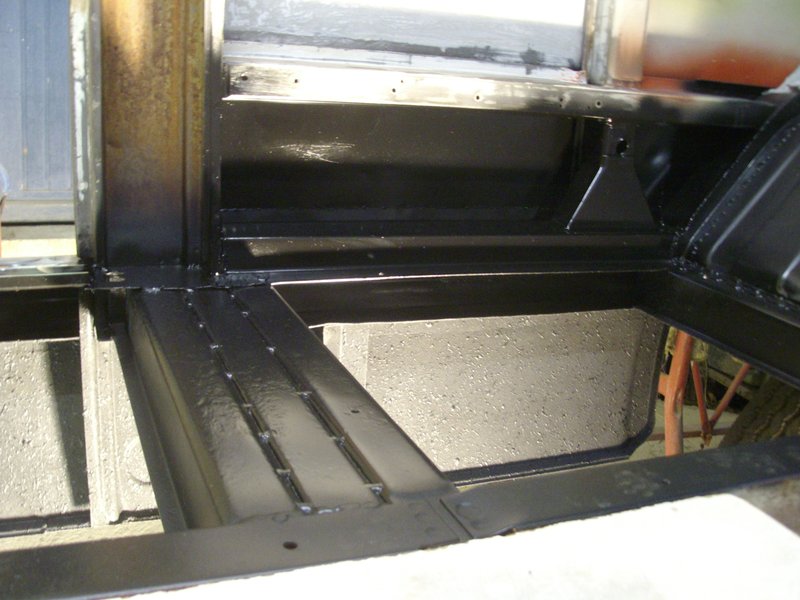

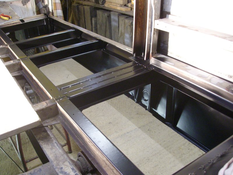

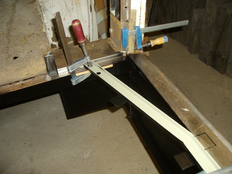

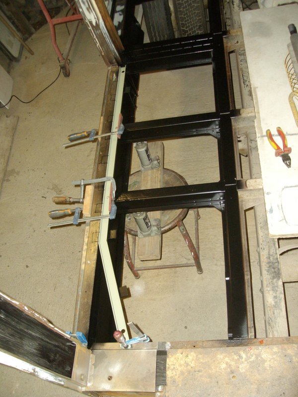

puis au tour des bas de caisse et traverses de recevoir le noir châssis

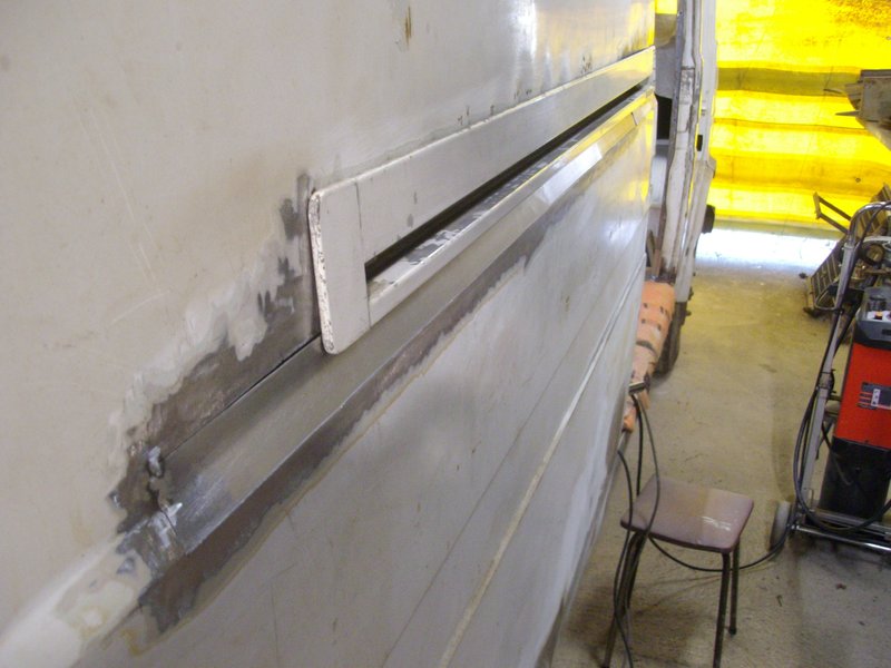

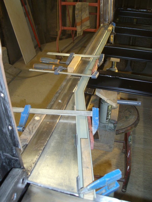

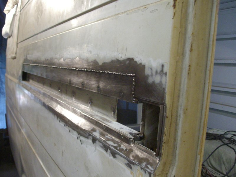

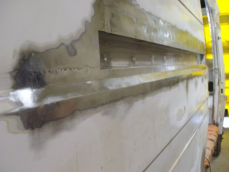

pour poser le rail inférieur de la porte latérale,
si chère au propriétaire du Maus. je lui souhaite une seconde vie réussie
les soudures sont protégées et l'anti gravillon fait la finition

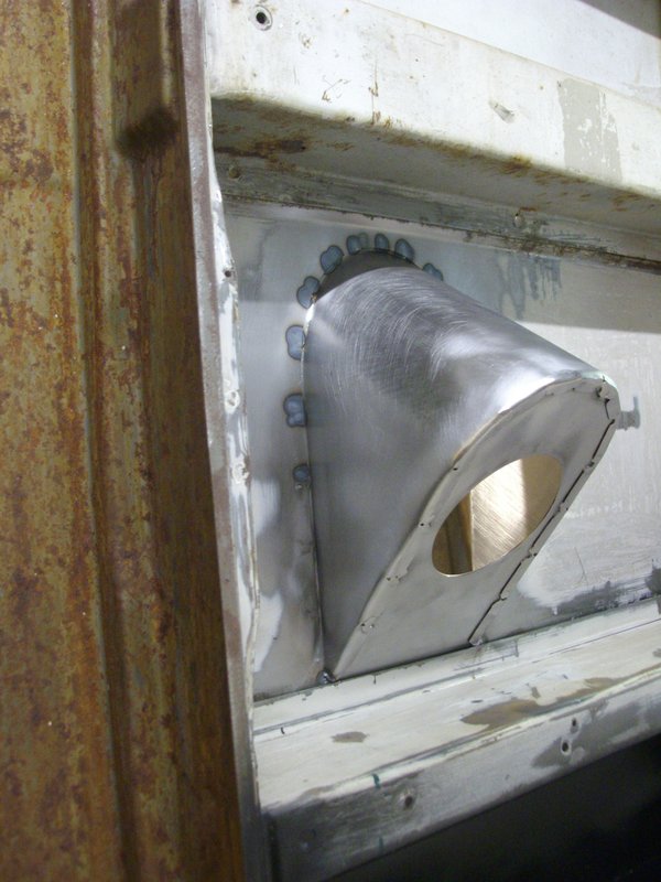

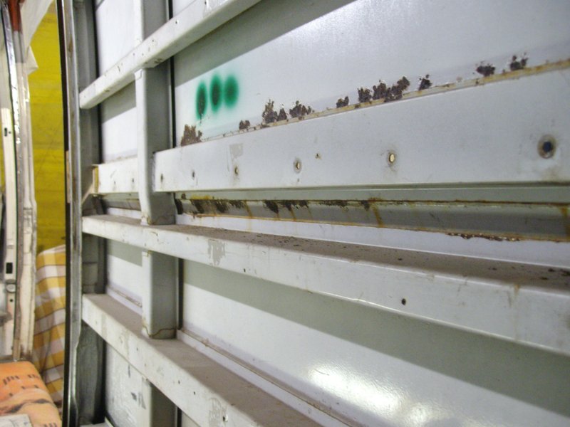

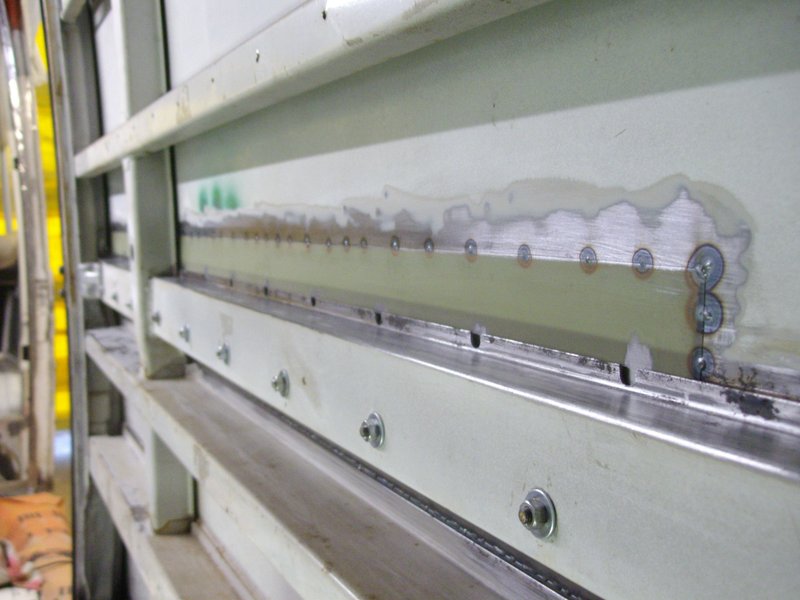

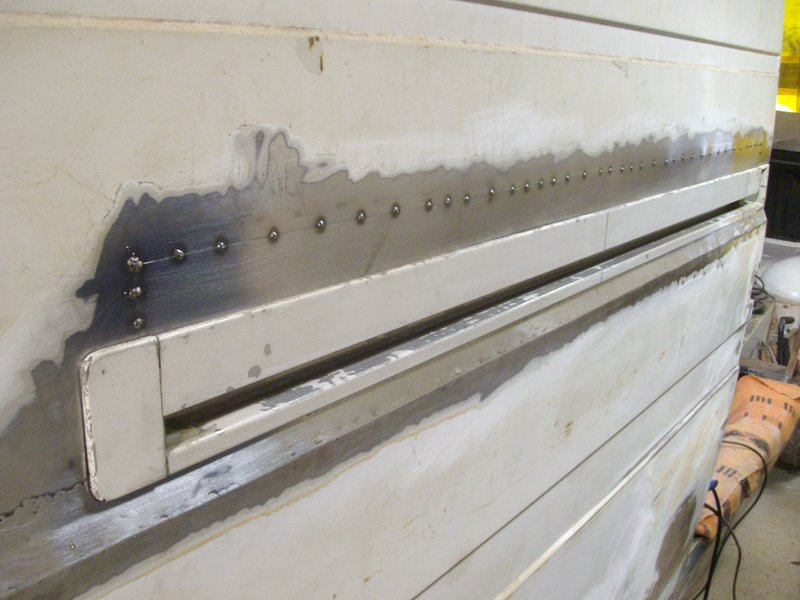

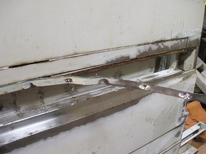

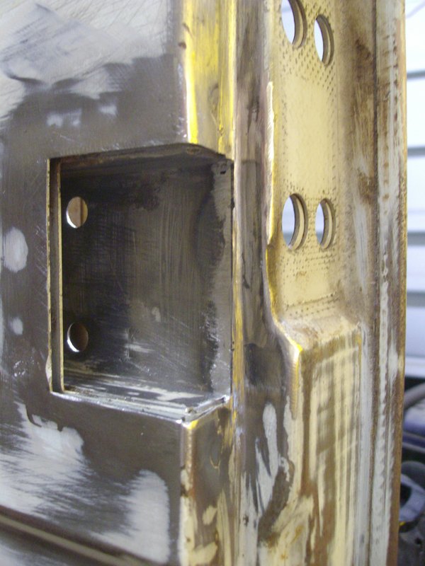

après c'est le logement du rail central qui focalise l'attention
de l'intérieur

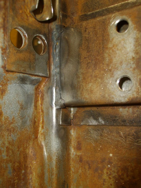

c'est tout bon pour le pointage
avec un renfort soudé, étanche, sur le logement de la retenue de porte
détail qui m'enchante
une disqueuse pour lisser la réparation
et préparer l'arrivée de l'étain
enfin j'ai pu recevoir mastic de finition sur toutes ces imperfections

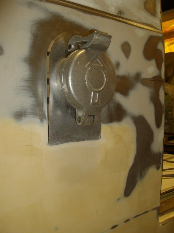

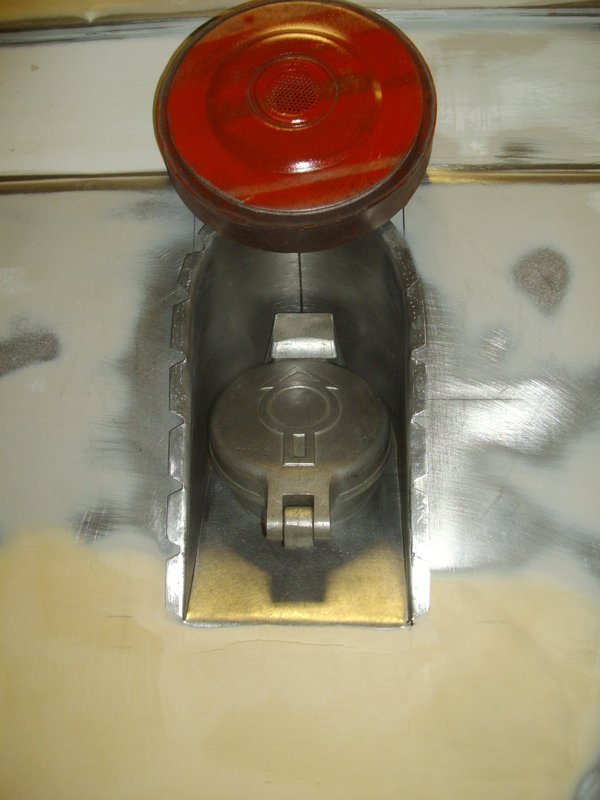

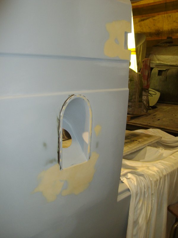

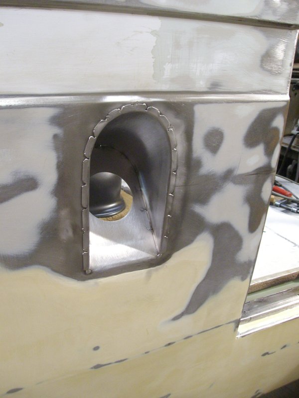

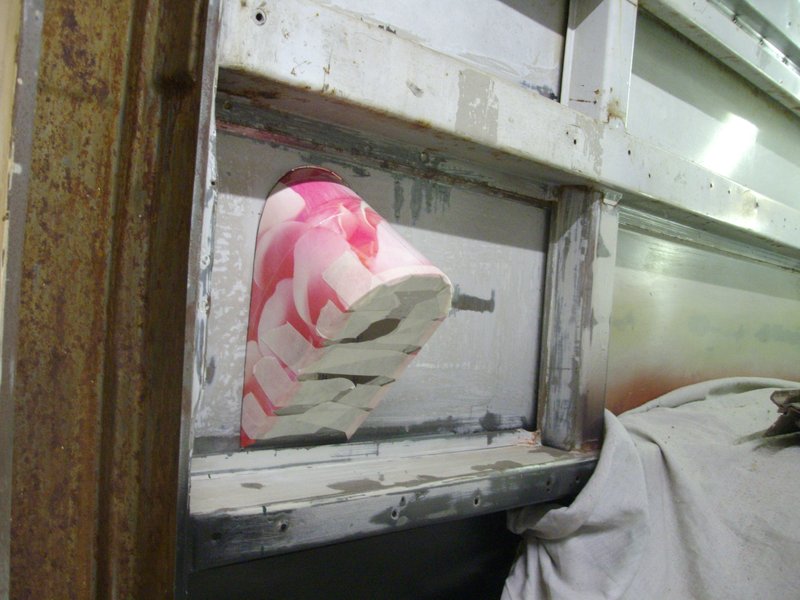

et dans cette longue longue activité mastic, la trappe de remplissage de la cuve à eau a failli rater le rendez vous
si tous les trous de ma carrosserie étaient comme celui la, on en serait pas la,
passage de la trappe, en l’occurrence un joli bouchon Berliet

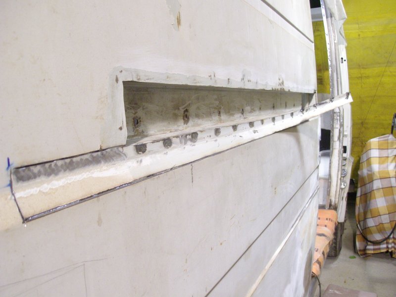

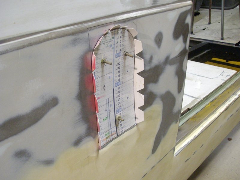

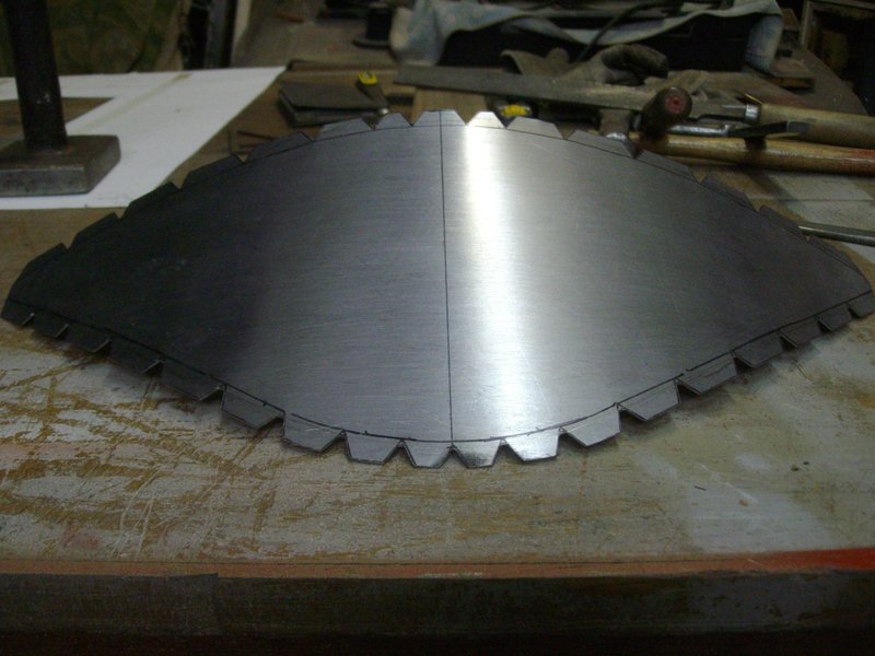

et à l'arrière, les pièces faites par un amoureux de l’usinage
montage qui permet dans un premier temps, de plier bien à plat la partie découpée
Imagehebergeur hosting
et la création d'un patron, comment dire
joyeux
un morceau de toit de mini austin, déjà un peu cintré pour la facilité, accueil ce merveilleux calque
pas facile de l'avoir imaginé celui la
séance d'étirement
et un résultat bien réel
qui trouve sa place après quelques ajustements
pliage et pointage
étain for ever

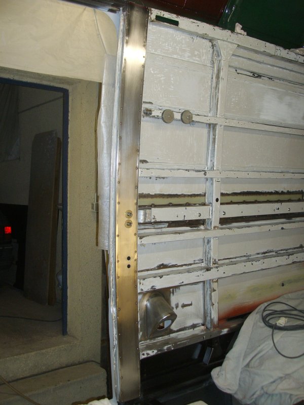

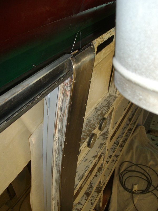

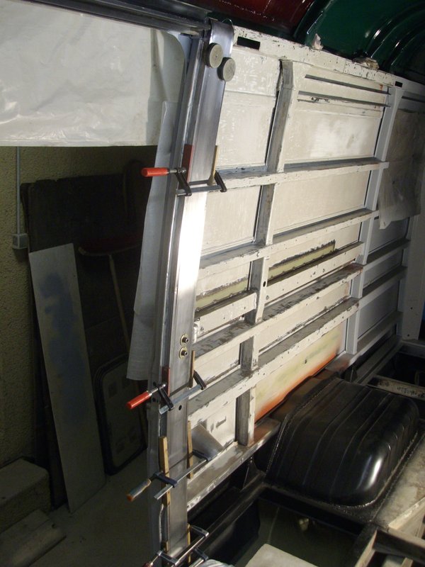

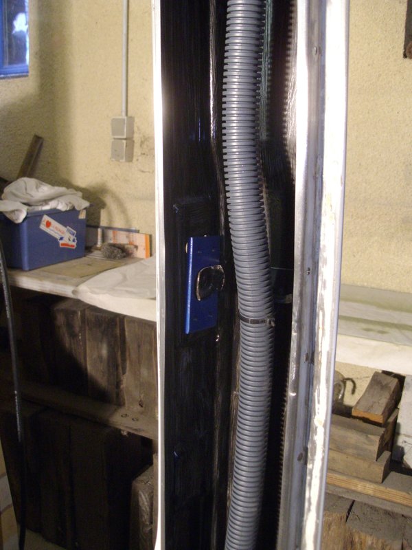

encore le temps de traiter l'intérieur du montant de la porte latérale
et de poser les gaines, sans oublier les contres plaques des fixations de serrures.

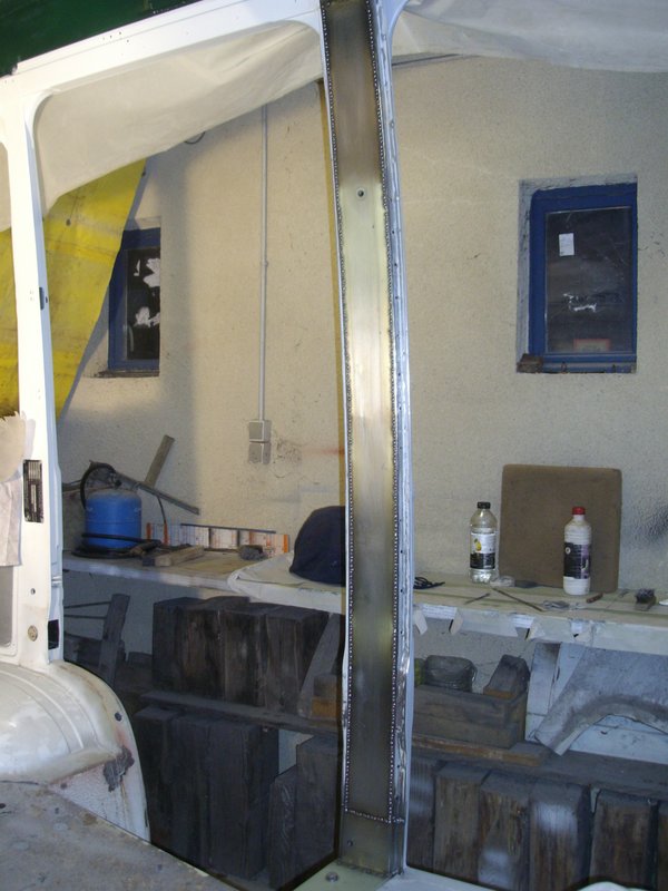

de la même façon sur le montant avant
et anticiper le passage du fil d'alimentation des feux de positions
(feux de position que je n'ai jamais connu, j'ai hâte d’être vu.)
car la fermeture est imminente.
un peu de phosphatant est déposé sur l'intérieur des plaques
et je peux être refermé
certains ont besoin de voir une deuxième fois, pas de soucis
presque invisible
encore un peu de patience, le mastic de finition pofine la supercherie
une retouche indispensable
manque que l’apprêt pour que l'invisibilité soit totale, mais la,
faudra pas être pressé pour le voir.

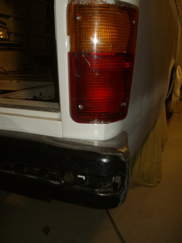

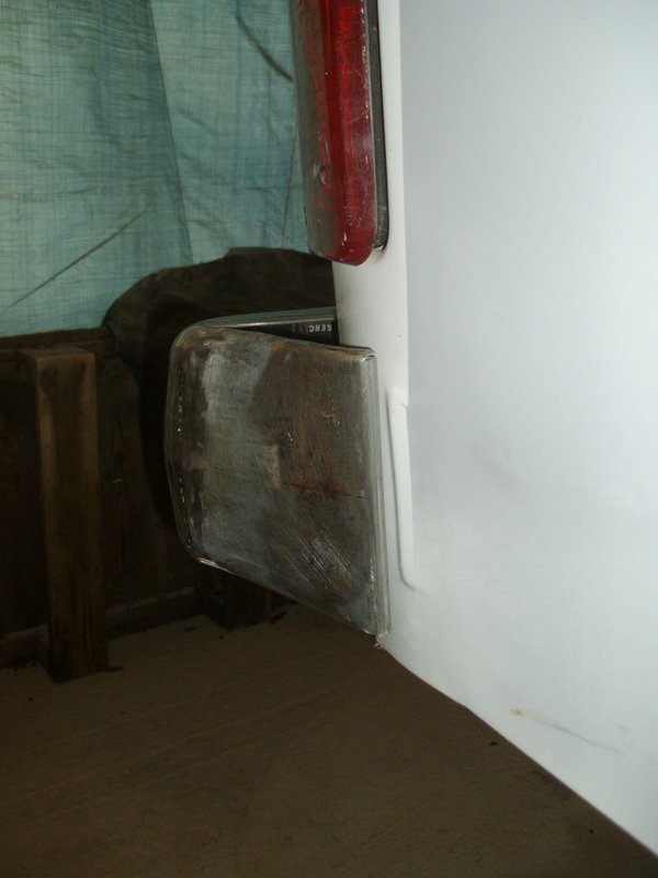

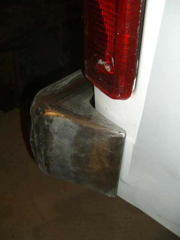

et j'allais oublié une petite anecdote, des par choc arrière m'ont été retrouvé, mais sans les enjoliveurs plastic pour fermer les extrémité

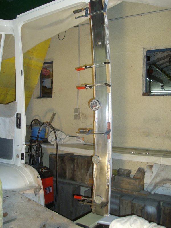

et comme enfin la température s'est rappelé que l'hiver était froid, le ponçage de la structure intérieur a repris

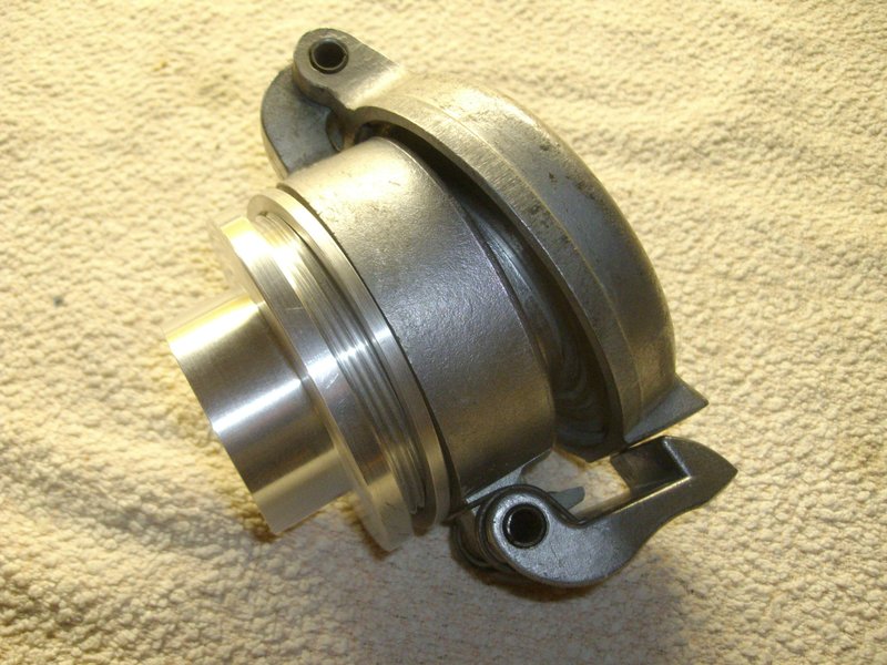

Re: dessous intime d'un fourgon 508
Messagepar oratof » 01 PMvMar, 21 Oct 2025 23:19:04 +000019Mardi 2009 041140
je pense pouvoir de nouveau m'exprimer, j'ai entendu le ralentit du névada cet été, tout vas bien pour lui :D
l'hiver dernier je me suis bougé les pistons dans un exercice de sur place et pour cela une modif a été faite sur la tuyauterie du retour de gazoil
pour que la durite souple arrête de crier qu'elle est en contrainte dans cette position.
il lui a été confectionné un coude, capable de laisser passer le presse étoupe après la soudure à l'étain
sur l'extrémité de la durite existante
la durite ne criait plus, et je suis resté dans un silence total :| très longtemps.
j'espère que ce que je vais vous montrer est le signe d'une attention retrouvée envers ma personne.

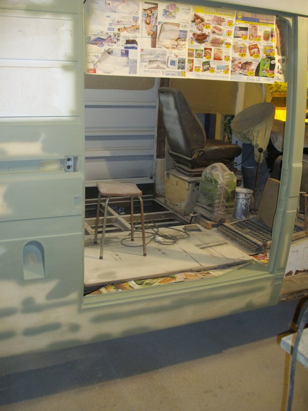

il me restait une zone dans la cellule qui restait non protégé par l’apprêt,
et au printemps, c'est ce qui c'est passé
dépolissage, dégraissage. plaisir de retrouver la routine des étapes
et la phase finale
et après cela, on pense vite à la structure du planché, pour que la cellule soit un accomplissement
Imagehébergeur d’images sans inscription ni connexion
déjà le travail du ciseau a bois, pour me libérer de tout ce qui ne s'accroche plus, a commencé.
j'espère que la fin de cet hiver sera aussi celle de ce travail.
