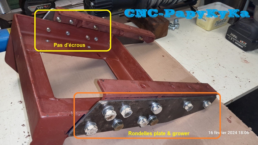

Quelques photo du montage du winch...

Force de traction des de 6.125 Kg en simple brin, et beaucoup plus si mouflage.
Avant et apres... il y a les deux extention de coins de parchoc... a réalisé....

Un Winch de 5.500 Kg de traction est monter en bout de chassis.
Est alimenter par un groupe de batteries, sur le alternateur Nb3 de 125Ah.

Ce type de winch est pour tout véhicule, soit en 12 ou 24 V.
Tout type de force est possible suivant le poids que tu veux tracté,
ici c'est un 13000 lbs (5897 kg) pour un véhicule comme le THC-650 de 5.000 kg.
