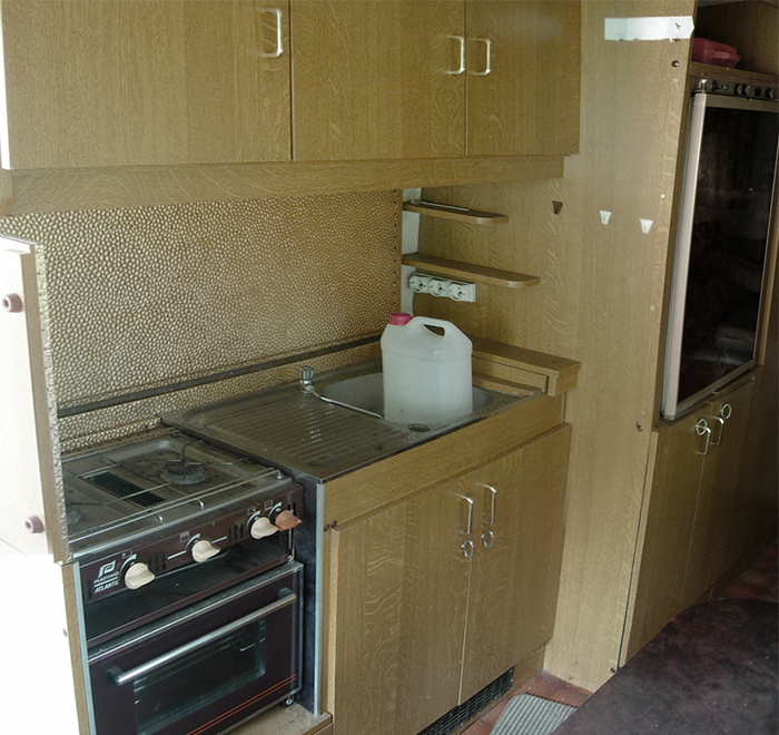

Et en bonus une photo de la cuisine bien kitsch et bien crade mais aussi bien en bon état pour voir qu'elle a 30 ans. J'attends que delta installe l'eau au hangar pour la nettoyer. :mrgreen:

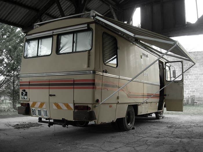

Tu aurais d'autres photos de l'extérieur Loiso ?

DerricK a écrit:Tu aurais d'autres photos de l'extérieur Loiso ?
Rien de plus que ce que j'ai mis en page 1.

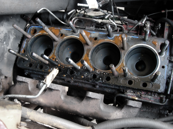

Afin de faire taire les mauvaises langues qui disent que le Saviem ne roule pas je tiens à préciser que si... il roulait ! Parce que voilà, j'étais parti pour faire une vidange mais j'ai démonté la moitié du moteur et j'ai toujours pas trouvé le bouchon de remplissage, arf c'est moche... :mrgreen:
Plus sérieusement voici un des éléments qui me pousse à vouloir démonter, pour changer le joint de culasse.
J'hésite à récupérer tout ça pour faire des kefté. :)
Une fois la culasse sortie j'me dis que j'avais peut-être pas tort...
La suite plus tard.

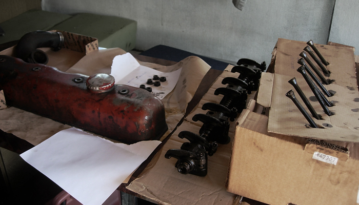

Sont prévus pour la suite : épreuve et rectification de la culasse + rectif' des sièges de soupapes + rodage des soupapes + changement des joints de queue de soupapes.

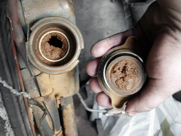

Je pense que je vais aussi changer le thermostat qui m'a tout l'air d'être absent, la pipe qui l'héberge semble vide... à voir au démontage.

Le thermostat il est bien censé être dans le machin a l'avant du moteur comme on se demandait du coup?
delta9xxx
Messages: 3227
Localisation: 19
Re: Ferrailleur que du bonheur !
Messagepar loiseleur » 01 PMvMer, 17 Avr 2013 21:33:30 +000033Mercredi 2009 040940
Oui et si la coupe de la rta est réaliste on devrait l'voir.
C'est un des indices qui me laisse penser que le problème était connu... j'ai aussi découvert que les canalisations de de la ventil' du chauffage cabine étaient bouchées, comme pour pas avoir chaud en été quand tu roules chauffage à fond pour pas que ça chauffe...
