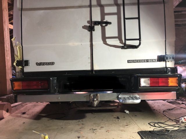

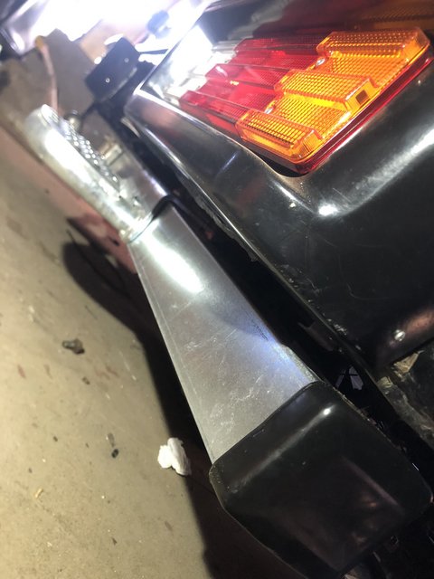

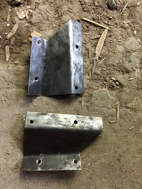

Et hop, j'ai reçu vendredi mon pare choc arrière que j'ai fais faire au boulot. Tôle galvanisé, manque encore les trous pour l'attelage de remorque et les 2 caches de part et d'autre. Tout beau tout neuf :mrgreen: :mrgreen: :mrgreen: :
En ce qui concerne l'aile, j'ai réussi à en trouver une neuve en Allemagne pour un peu moins de 80€ (coup de chance, le garagiste l'avait commandée il y quelques temps pour un remplacement sur un 609 mais ça ne s'est jamais fais. Il était content qu'elle dégage, moi aussi du coup :D ).

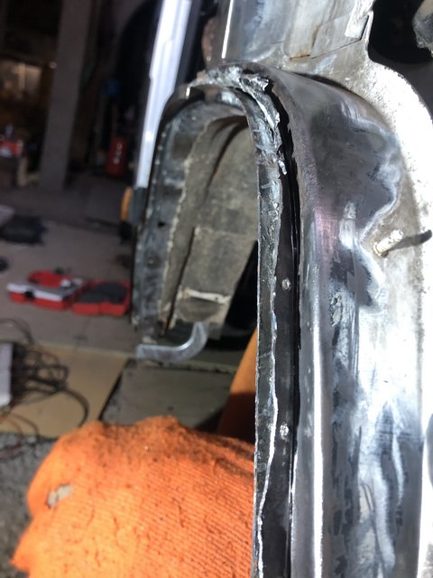

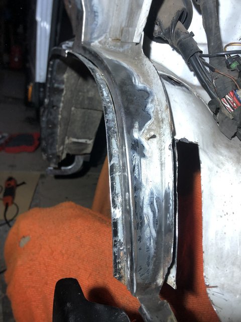

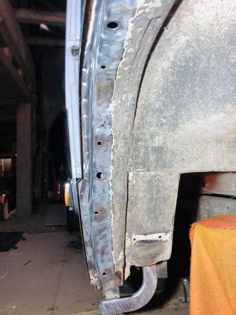

Quelques nouvelles en ce qui concerne l'aile et le passage de roue..

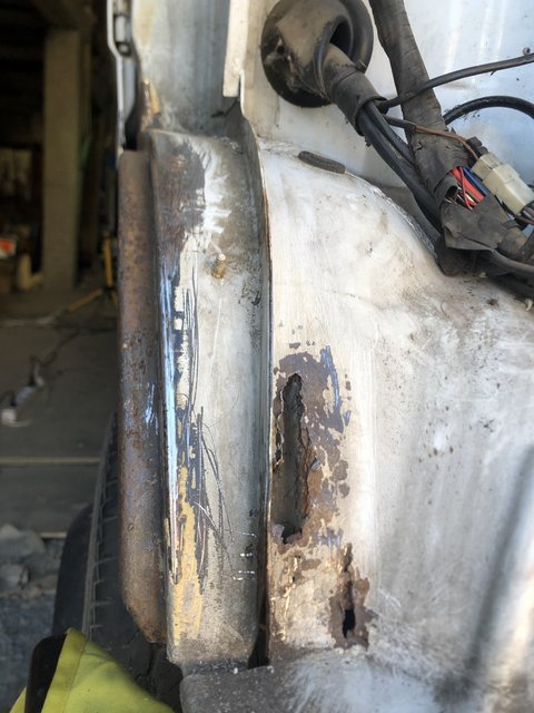

Rouille perforante au niveau du passage de roue, allez hop on vire toute cette m***
L'equerre sur la partie supérieur du bord du pdr n'est plus récuperable, je l'ai aussi fais sauter par dépointage et un bon coup de meule
C'est tout de suite mieux après un bon décapage !
Par contre le montant à bien souffert aussi...
Le dessous finalement n'est pas aussi attaqué que je ne l'imaginais, juste autour des trou ou ça à un peu bouffé en surface, mais rien de grave :D

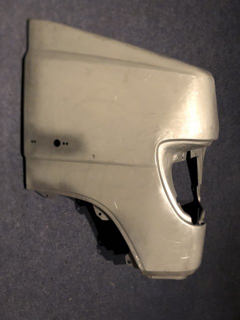

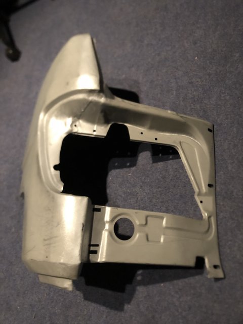

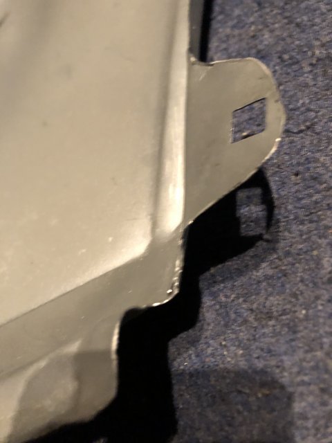

Je suis également allé chercher ma nouvelle aile. Les finitions sont pas super, je vais surement devoir ébavurer la totalitée des bords. Et je me pose 2/3 questions :
- En couche primaire, j'utilise un antirouille style cip comme le chassis ou je traite direct avec l'appret garnissant ?
EDIT: Finalement j'ai trouvé ma réponse sur la bombe de l'appret, il n'est pas anti-rouille, comme quoi ça sert de lire les étiquettes... :roll: :lol:

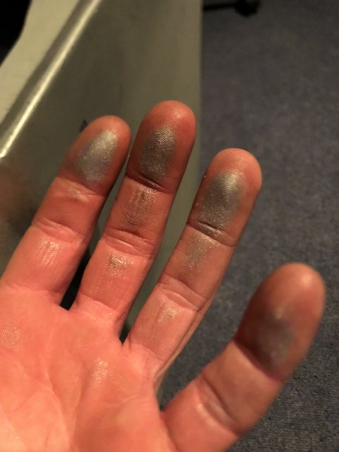

- C'est quoi cette matière grise qu'il y a dessus ? Une protection temporaire en attendant la peinture ?
Je vais chercher réponse à mes questions, mais un retour d'expérience serait le bienvenu si vous êtes de passage ici ;) ;)
Niveau pare choc ar ça avance aussi, j'ai déjà commencé par une mise en place provisoire pour faire tous les percages
Ensuite ébavurage, dégraissage et nettoyage au vinaigre blanc, ponçage au papier abrasif 130, un coup d'eau et j'ai passé l'époxy dessus. ça tient niquel !!! J'attend d'avoir d'autres pièces a peindre pour passer la dernière couche de noir (ras le bol de nettoyer le pistolet à peinture tous les jours pour quelques cl de peinture :lol: )

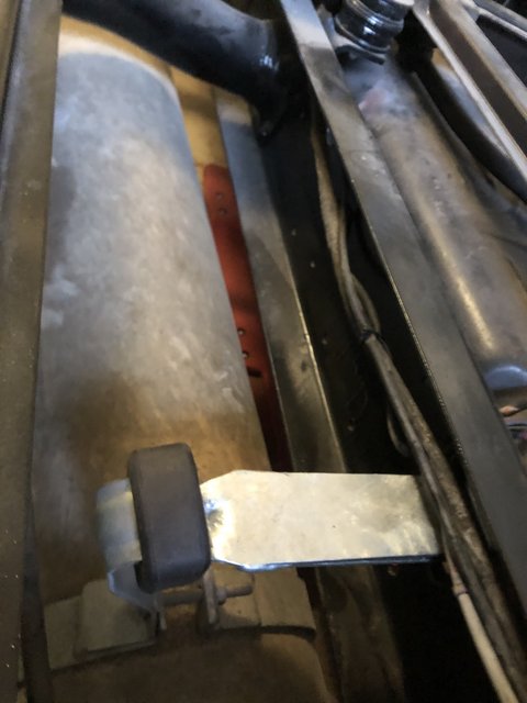

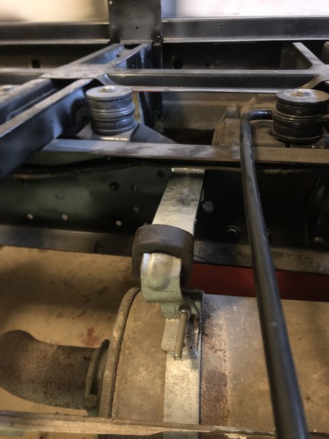

J'ai également remonté quelques pièces que j'avais fais galvaniser, support du pot, roue de secours, anti encastrement etc
Et pour finir, vu que j'avais la tete dans le passage de roue j'en ai profité pour virer les anti-gravillons suspendu et leurs supports pour leur redonner une jeunesse. Bon, les caoutchouc sont raides, je vais en commander des nouveaux mais les supports ont eut le droit au traitement habituel suivi d'un plongeon dans le grand bain :D

Messagepar Hyac' » 01 PMvMar, 13 Avr 2021 20:48:28 +000048Mardi 2009 040840
Aujourd'hui j'ai commencé à plier la tôle qui viendra remplacer tout ce gruyère.
J'ai fais le compartiment moteur:
Mais comme un naze j'ai oublié un renfort... faudra sortir le chalumeau et souder du coup!

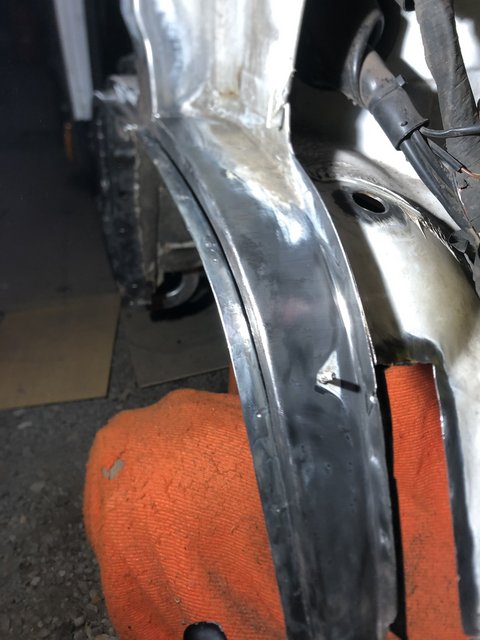

Coté passage de roue, j'ai une simple cornière courbée à refaire ; Après plus d'une demi heure à chauffer / marteler / Déplisser / chauffer / vérifier / marteler... J'ai réussi à sortir quelque chose de passable! :P :P
J'ai d'abord cintré une vielle cornière avec un marteau a garnir, histoire d'avoir un guide lors de la chauffe.
La cornière a chauffer, avant/après ! :mrgreen:

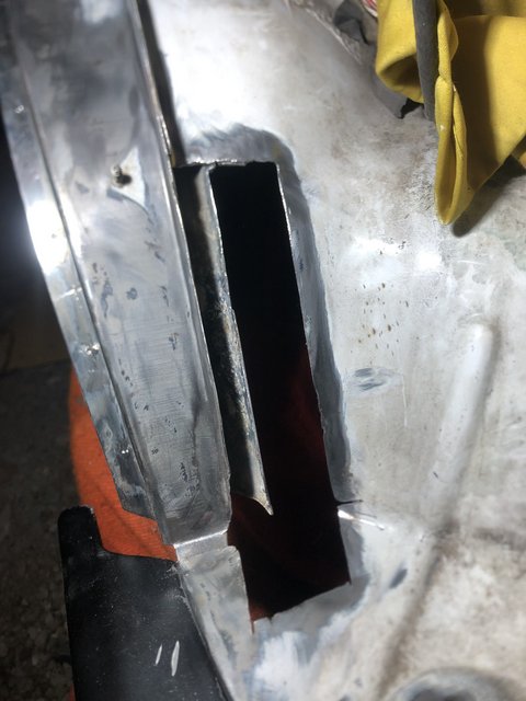

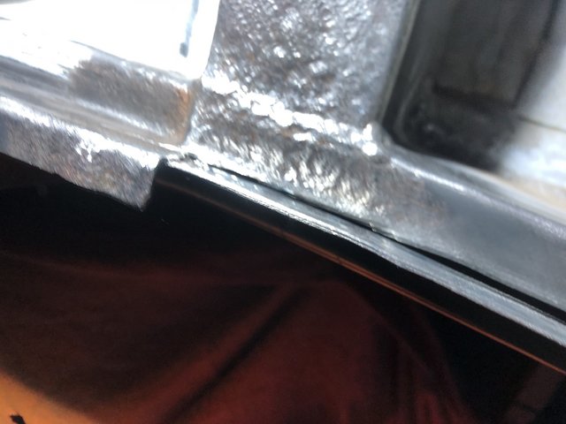

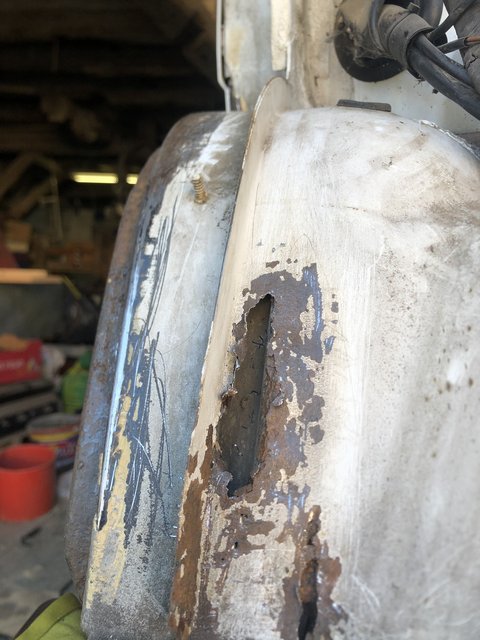

Puisqu'une bonne nouvelle en apporte toujours une mauvaise, je voulais découper un morceau de bas de caisse intérieur qui était percé pour le remplacer.. Et puis tadaaaam, encore du mastic!!!!
Et la ça me fait un sacrée trou vu de l'exterieur... C'est une partie visible, j'ai pas touché plus pour le moment, ne sachant pas souder je pense je vais laisser refaire quelqu'un qui gère vraiment le domaine. C'est quand même une partie qui se voit, je veux pas faire n'importe quoi !
Puisqu'on bosse aussi dans le compartiment moteur, j'ai commencé a refaire le dessous du pare-brise, la aussi ça devenait vraiment urgent.
Quand je vous dis urgent... C'est pas des conneries :lol:
Tout de suite mieux après un coup de flex dans le nez. Reste plus qu'a plier un peu de tôle et on sera bon de ce coté la aussi ;)
