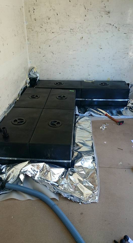

Gaiya a écrit:pour la lame d'air, si y'a condensation elle restera en dessous comme ça et ne viendra pas se nicher dans notre sol agglo, ou je me trompe??
Bah au sol je sais s'il y a trop de risque de condensation...
Après l'inconvénient du pare vapeur -amha- c'est qu'il emprisonne l'humidité côté paroi (à peu près imperméable dans une caisse polyfond).
Mais bon ya autant d'avis que d'isolation(s) possible. :lol:

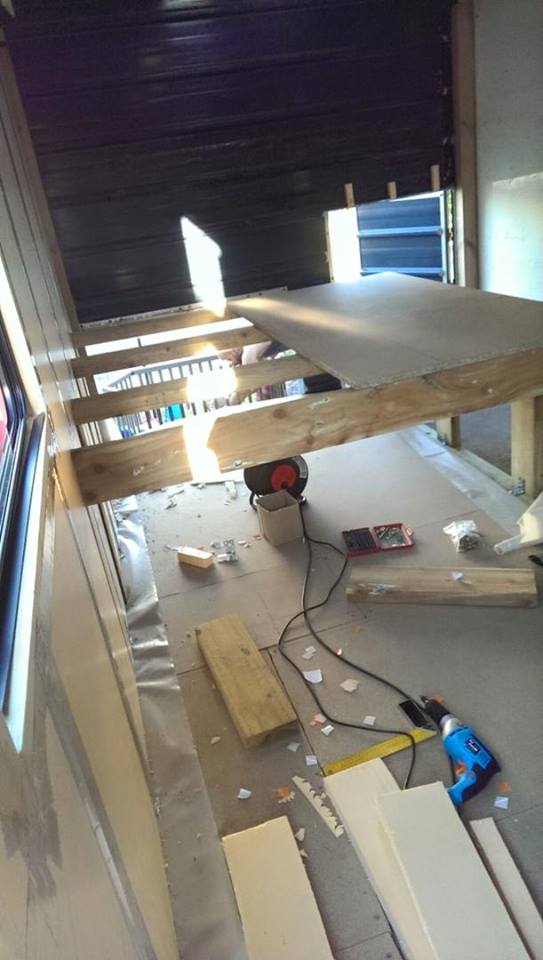

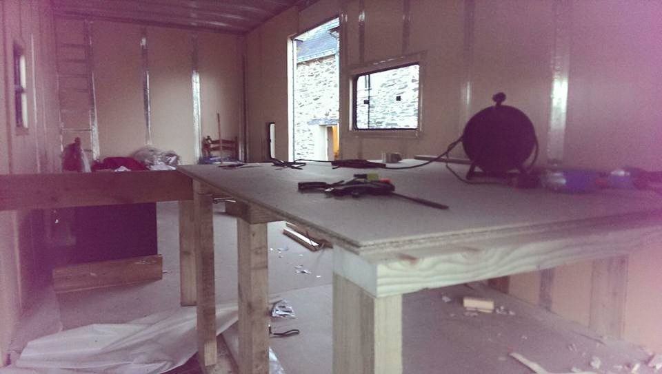

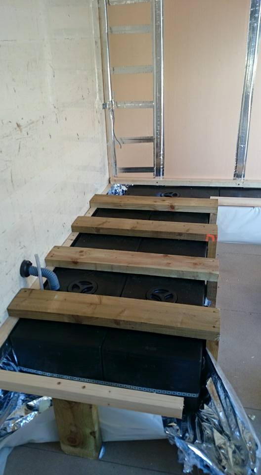

Juste 600kg sur la roue ArrD, va falloir équilibrer un peue le reste vers la gauche non ?

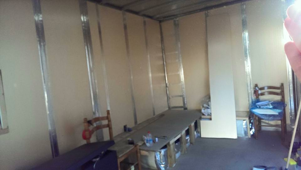

Ca prend forme! 8-)

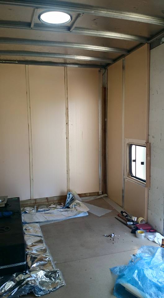

Salut la tribe, on s'est remis au boulo, et surprise les tasseaux n'ont pas bien collés par endroit!! :(
Mastic colle de m**** !!!
Du coup on a hésité à tout visser mais en fin de compte on recommence avec sika et maintien en force le temps du séchage!

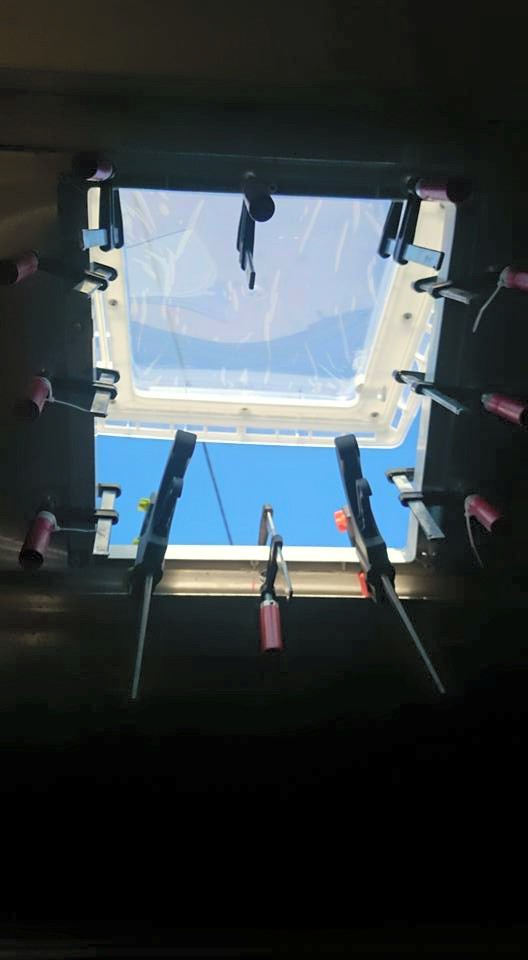

Les deux hublots fuient quand il pleut fort et longtemps donc on voulait changer les joints mais le carrossier qui s'est occupé de notre pl a contacté son fournisseur et ils ne vendent pas les joints seuls, faut racheter les hublots complets, 110e les 2!! :evil: Pour ce prix là on a 2 lanterneaux donc on va voir, on va passer chez AD sinon y'en a qui rejointe juste au sika le hublo plexi direct sur la tôle alu, vous en pensez quoi??
