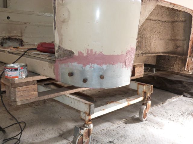

soudure et mastic de l'angle arrière passager :

Bonsoir Jim
C'est une critique , mais pour ton bien !
Heu ..tu a découpé a l'arrière pour mettre une tôle soudée , c'est très bien .
Par contre ..tu a mastiqué par dessus la tôle ..sans la traiter contre la rouille ..
Donc là ...tu fait une peinture neuve ..et dans moins d'un an ..la rouille va sortir et te faire des cloques dans la peinture (déjà vécu sur mon premier J5)
Donc essaye d'enlever le mastic ...(ça doit pas être très compliqué a la disqueuse...et ensuite tu passe de l'anti rouille ..)
Tu fait comme tu veut ..ne le prends pas mal surtout . .
Demande conseil a un carrossier qui t'en dira mieux que moi pour le produit a passer avant de mastiquer
Sur ce bon courage a toi ...
Je continuerais a suivre ton post avec plaisir !
A bientôt

Messagepar jim » 01 PMvMar, 22 Juil 2014 12:47:06 +000047Mardi 2009 041240
salut ! pas de problème pour les critiques ! elles sont toutes les bienvenues du moment qu'elles sont constructives ;) pour te rassurer j'ai bien mis du rustol derrière.
j'ai fait la connerie avec mon ancien 508 donc pas envie de refaire une carrosserie dans 1 an même si c'est un vehicule loisir qui dormira surtout à l'abri ;)

Messagepar didier012 » 01 PMvMer, 23 Juil 2014 22:54:21 +000054Mercredi 2009 041040
Alors si tu a mis du rustol..je n'ai rien a dire ..
Tu a fait du bon boulot ..

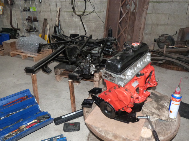

le moteur pratiquement remonté en entier avec tous les joints neuf, un kit d'embrayage neuf et un silent bloc de boite tout brillant !

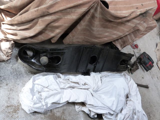

le train arrière sablé, repeint et prêt à être remonté :
les cardan-moyeu nettoyé, repeint et changer la graisse de cardan :

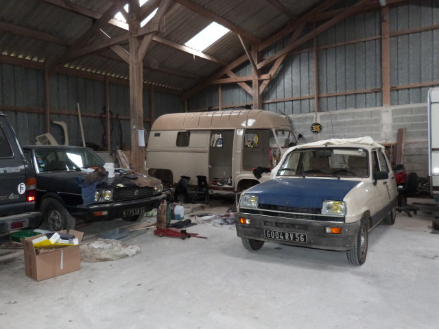

et le hangar devient de plus en plus petit, obligé de sortir la 4L pour bosser ....

Messagepar jim » 01 AMvDim, 07 Sep 2014 07:08:19 +000008Dimanche 2009 040740
c'est bon le moteur est en place ! j'ai eu du mal à le rentrer car je n'arrivai pas à mettre face à face les crans du disque d'embrayage et la queue de boite.
j'ai démonté, nettoyé, repeint et mis en place le démarreur ainsi que la pompe à eau

Dis donc jim la r5 avec le capot bleu c'est ta bleue que t'as repeinte ou t'en as une autre ?
