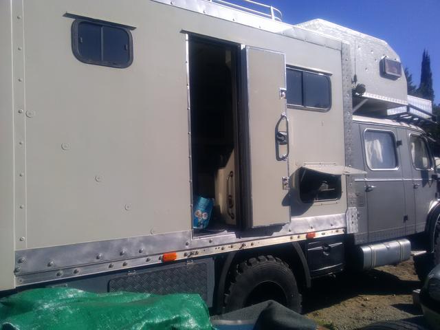

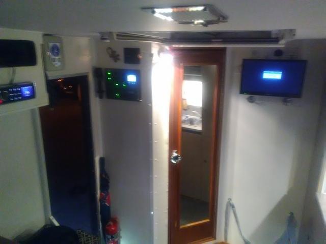

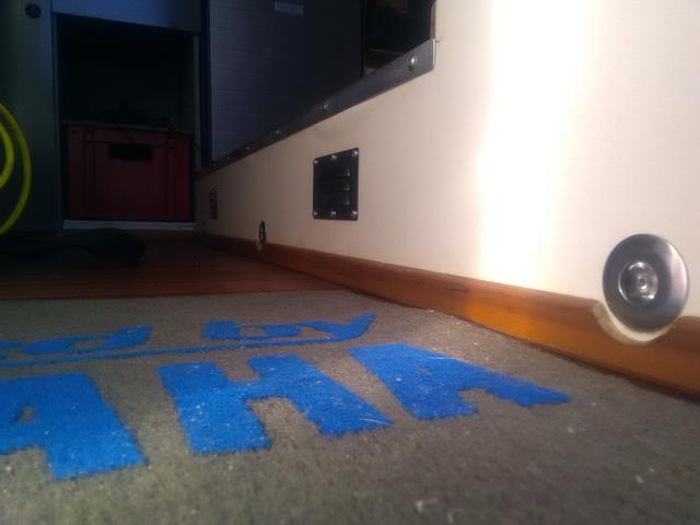

treuil arriere a telecommande pour lever la moto et la roue de secours, barre antiencastrement reglable en hauteur, 2 réservoirs a gasoil avec pompe de transfert electrique pour remplir le journalier, réservoirs d'eau hors gel et un dehors. un reservoir a eau grise sous chassis. batterie cellule x3 optima gel accessoire avec chargeur dolphin, batterie moteur x2 gel odissey avec chargeur dolphin, barre de led exterieur avec phares led un peu partout ou cela est necessaire. echappement inox, radio fusion avec vhf, ecran de contrôle lcd pour gerer l'energie de la cellule, panneaux solaire, chauffe eau a depart instantané,(sans veuilleuse) 2 bouteilles de gaz, plaque 2 feux, micro onde, douche caillebotis teck avec bac inox, chauffage webasto gasoil, passage camion cellule sur soufflet isolé, porte verouillage 2 points sur glissiere pour fermer le passage, porte moto amovible, ou possibilite de rentrer la moto dans la cabine, plancher qui se leve pour laisser la hauteur necessaire, faux chassis trois points axe arriere 30mm sur 2 palliers, silents blocs avant, chassis camion renforcé, ensemble monté en boulonnerie inox sur dimensionner... isolation airflex et panneau au sol. Tv/DVD dans salle et capucine. moteur neuf atmo( a la place du turbo) avec pompe d'injection optimisé. decanteur raccord, prefiltre raccord, radiateur plus epais neuf. durite silicone, partie moteur insonorisé, dynamo remplacé par gros alternateur, pare "cons", :D , protege phare en macrolon, etc;;;; lol il me reste a faire un snorkel et mettre des réservoirs a gasoils en alu plus gros; ;)

Messagepar rsgqkweekkk » 01 PMvVen, 02 Nov 2018 17:55:34 +000055Vendredi 2009 040540
la vache...tout simplement magnifique! J'espere que tu t'éclate autant a conduire avec qu'a le regarder ;)
