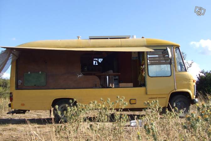

Hop s appelle un slide, j ai connu une nana sur un poids lourd forain elle avait un gros slide mécanique a la mains avec pieds, le top c sans pieds et avec vérins pas trop dur a faire en soit, pour l autorisation sur un vl le ct en a rien a foutre, c comme tout, sur les pl une fois passé en vasp c bon, oh pire les constructeur donne facilement l autorisation, on voit de plus en plus sur des bus exemple en photos http://www.aavl.org/forum/viewtopic.php?f=32&t=1049
Fait nous suivre, j ai jamais compris pourquoi les mt ne l on jamais fait au vu des fous furieux ici :) toujours les rehausse c dommage ;)

Messagepar BOB 34 » 01 PMvMer, 27 Juin 2012 12:40:07 +000040Mercredi 2009 041240
Un autre exemple sur poids lourd, j arrive pas a mettre les photos :roll:
http://www.leboncoin.fr/caravaning/3349 ... tm?ca=13_s
