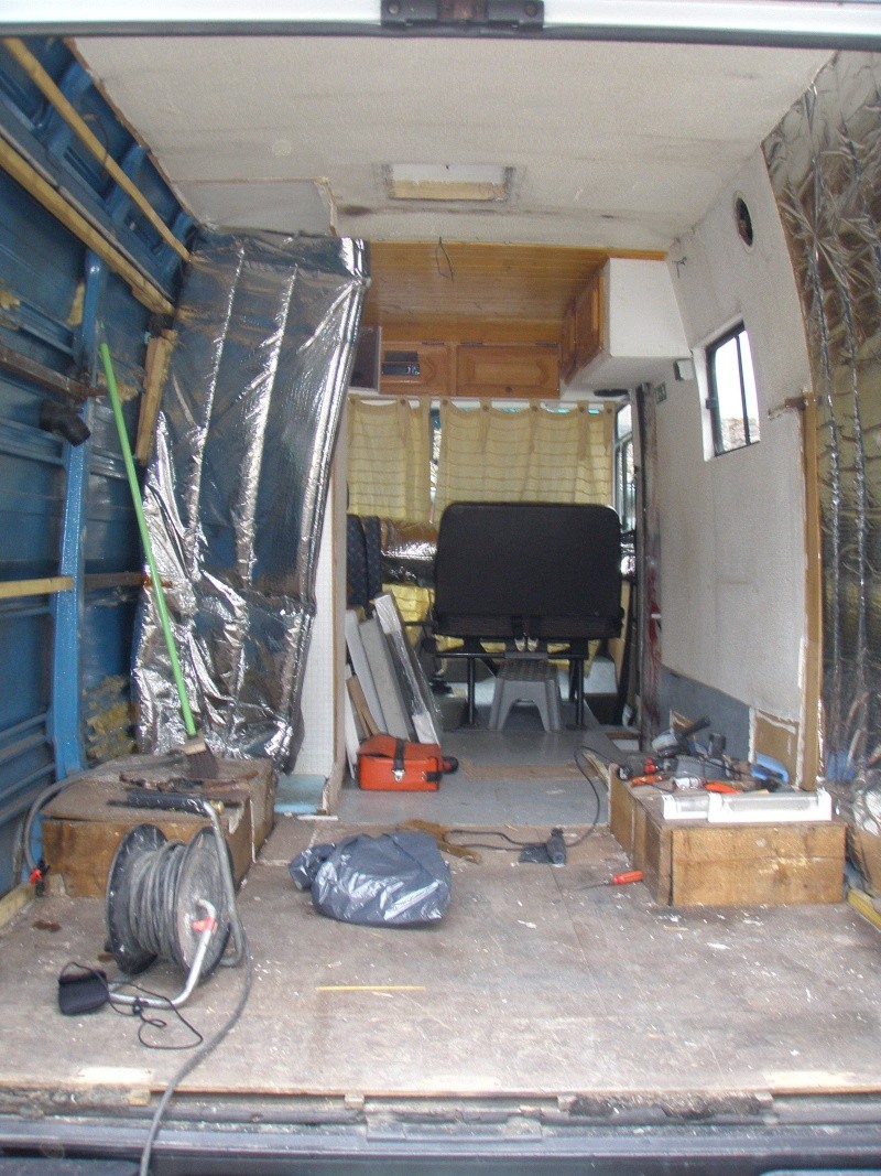

Messagepar hugoboy86 » 01 PMvMar, 04 Mai 2010 19:36:48 +000036Mardi 2009 040740
voici l'interieur du cam

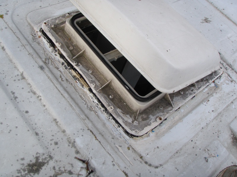

Messagepar hugoboy86 » 01 PMvMar, 04 Mai 2010 19:46:21 +000046Mardi 2009 040740
Le lanterneau fuyait , donc demontage du basard

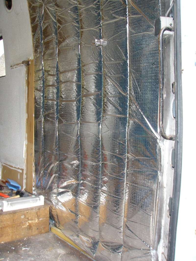

Messagepar hugoboy86 » 01 PMvMar, 04 Mai 2010 20:05:11 +000005Mardi 2009 040840
demontage des parois et des isolassions

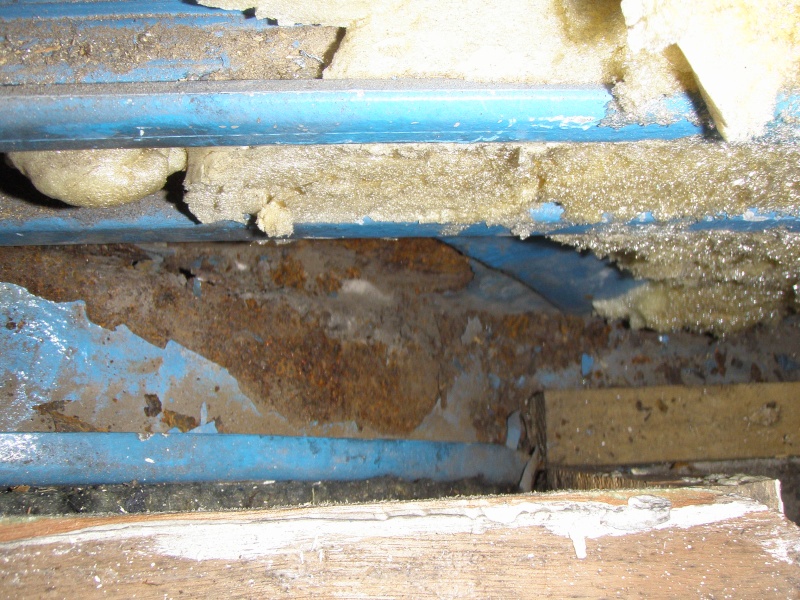

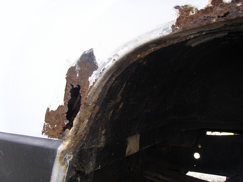

Messagepar hugoboy86 » 01 PMvMar, 04 Mai 2010 20:08:08 +000008Mardi 2009 040840
Et la apres la depose LA DECOUVERTE :evil:

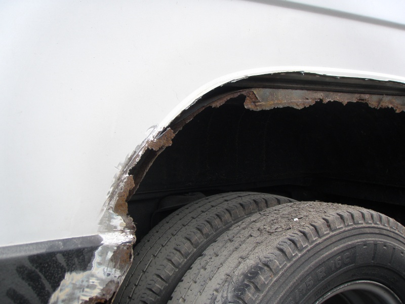

Messagepar hugoboy86 » 01 PMvMar, 04 Mai 2010 20:09:44 +000009Mardi 2009 040840
Les passages de roues naturellement sont pouris :cry:

Messagepar hugoboy86 » 01 PMvMar, 04 Mai 2010 20:13:00 +000013Mardi 2009 040840
vue de l'interieur a presque vide

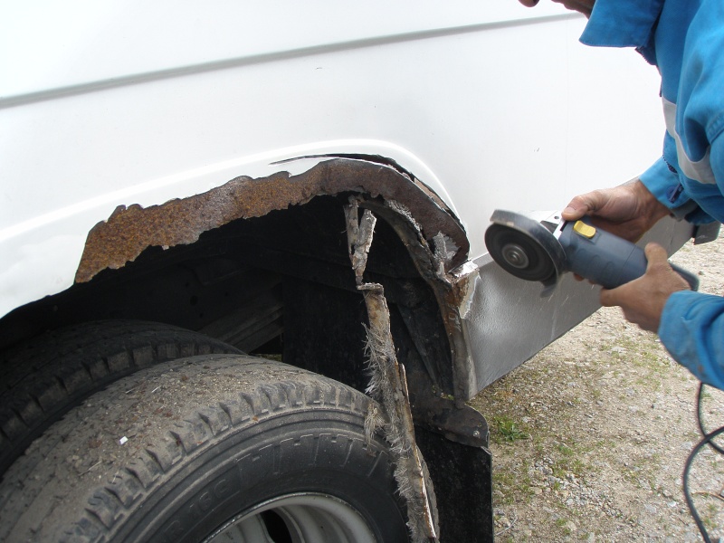

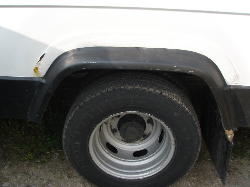

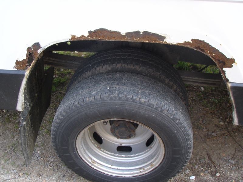

Messagepar hugoboy86 » 01 PMvMar, 04 Mai 2010 20:18:33 +000018Mardi 2009 040840
avant ,
apres decouverte et gratage de toute la m....rde de rouille qui veu bien tomber

Messagepar hugoboy86 » 01 PMvMar, 04 Mai 2010 20:20:14 +000020Mardi 2009 040840
L'autre cotes c'est la meme en 1 petit peut +

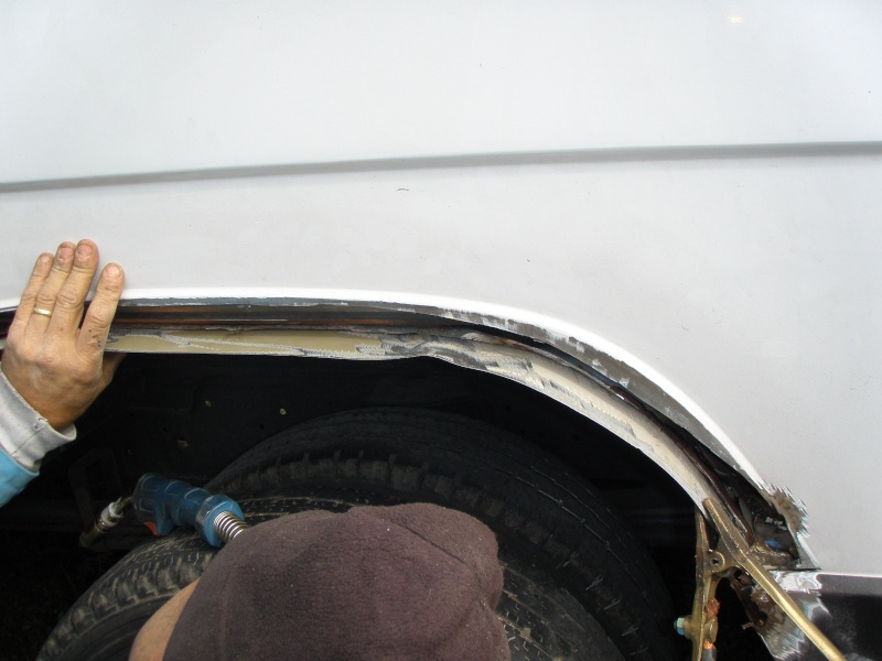

Messagepar hugoboy86 » 01 PMvMar, 04 Mai 2010 20:27:34 +000027Mardi 2009 040840
du cou , les grand remedes 1 malle pour 1 bien ,je m'dit que je n'aurer pas demonter l'interieur au bout de 5 ans
la aille :?
decoupe et tout et tout , greffe de tolle interieur exterieur

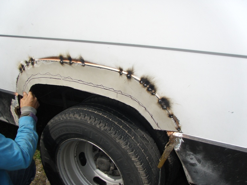

Messagepar hugoboy86 » 01 PMvMar, 04 Mai 2010 20:35:55 +000035Mardi 2009 040840
por l'instnt j'en suis la ,soudure fini et pollissage , apres mastique ,apret et blaxonne et agent enti poreu et corosion
pour pouvoir continuer l'interieur,, bien sur!! ;)

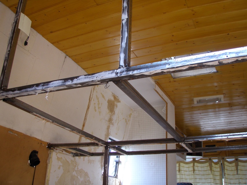

Messagepar hugoboy86 » 01 PMvJeu, 06 Mai 2010 19:49:52 +000049Jeudi 2009 040740
la suite des traveaux ,,montage d'une baie ,pour la future chambre ;)
