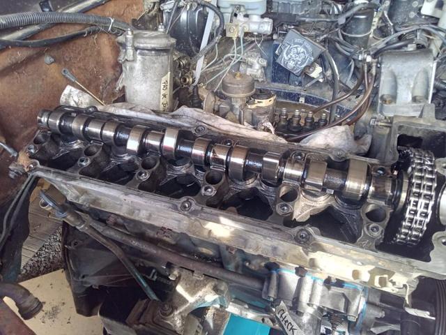

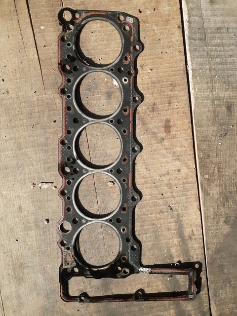

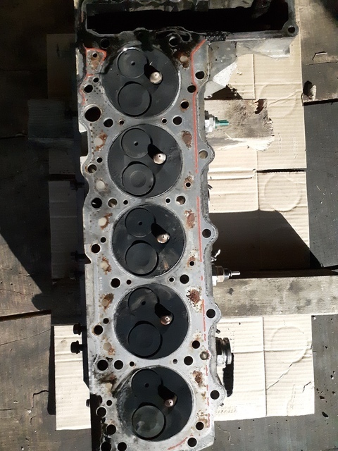

Toutefois mardi j'ai deculassé le bloc 602..et ben outre le fait que tout s'est super bien passé, en 2h c'etait bouclé, je trouve le resultat pas tellement effrayant.
Ayant deja vu ce que ca donne une culasse fissurée là j'ai pas l'impression que ce soit le cas. On voit bien où le joint a mangé, mais pourquoi? pffft...on verra ce que dit l'epreuve.
En attandant on va juste reposer la culasse maniere de pas laisser les pistons les couilles a l'air mais dans l'absolu ce n'est pas une priorité de poser des thunes sur une refection de culasse.

Messagepar Karagheuz » 01 PMvJeu, 08 Oct 2026 19:26:21 +000026Jeudi 2009 040740
Mystère...
Une vérification selon les recommandantions adaptatives de l'International Institute of la Rache peuvent se tenter, mais le risque de devoir recommencer ne vaut pas la chandelle.
