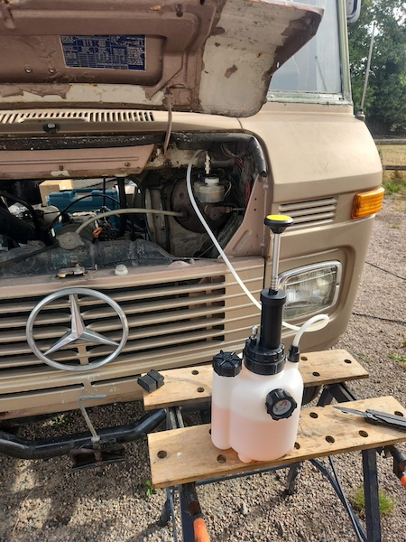

-J'ai fais ma purge! Ouais!! 8-) avec un purgeur à pompe manuel, (un jour j'aurais un compresseur) ça m'a fait un super boulot, même si pour la mention "pas une goutte a coté" on verra la prochaine fois :P
J'ai pas pris le même modèle que celui recommandé par rsgqkweekkk (mais comment tu veux qu'on se souvienne du blaze?? chaque fois je dois aller le copier-coller :) ) mais très simple d'utilisation quand même.
Bon clairement la pédale a durcit, mais ça freine pas beaucoup plus. Je vais aller visiter les tambours maintenant que j'ai des chandelles. (j'aurais peut être du faire ça avant^^ pas grave.)

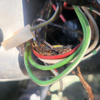

Edit: Tant que j'y suis, avec le frangin on a éssayé de remettre le feu au Camion en voulant solutionner la panne de clignotants warnings. Résultat des courses, le camion est plus léger de quelques gaines calcinées, et une petite sueur froide quand meme ^^
Oups..
:arrow: Du coup j'ai décidé de pas toucher à ça, mon frangin a quelques billes, mais les les projos de spectacle c'est pas comme les tableaux de bords de caisse, y'a trop de fils.
Vous savez combien ça chiffre de refaire le circuit élec propre? Quelqu'un ici a le savoir-faire?
ça me dérangerait pas de rémunérer quelqu'un de la tribe pour ce chantier.
