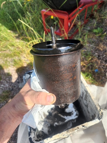

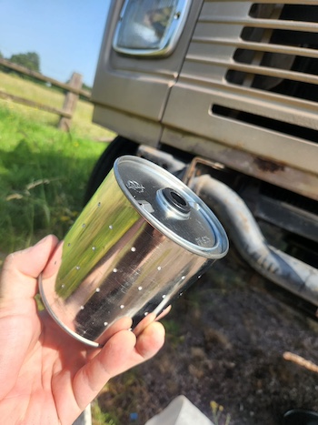

-J’ai finalement récupéré un filtre à huile :donc démontage:
le bon filtre.jpeg (65.58 Kio) Consulté 105 fois

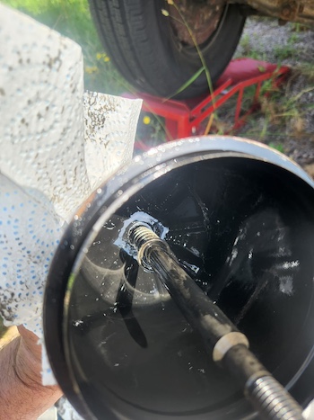

redémontage du bocal.jpeg (80.8 Kio) Consulté 105 fois
J’ai galéré de dingue a trouver la fixation de ce ressort:
le ressort coincé.jpeg (63.64 Kio) Consulté 105 fois
Finalement après avoir passé du temps sur le net et rien trouvé en ce sens, me suis dis ( :idea: )que j’avais pas essayé de tirer assez fort. ça a marché j’ai réussi, réalisant du même coup qu’il y’a pas de fixation. 2h de perdu dans les méandres du doute et de l’hésitation ^^ :arrow:

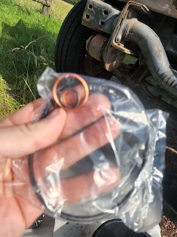

Les joints sont changé, avec le mystère des 2 joints restant, comme les vis pour les meubles Ikéa.
Des petits joints.jpeg (71.61 Kio) Consulté 105 fois
Sur le carter, J’ai fait un beau joint à la pâte, après avoir bien nettoyé les lèvres des résidu du joints d’avant; laissé séché, remis de l’huile et PAF: il redémarre nickel.

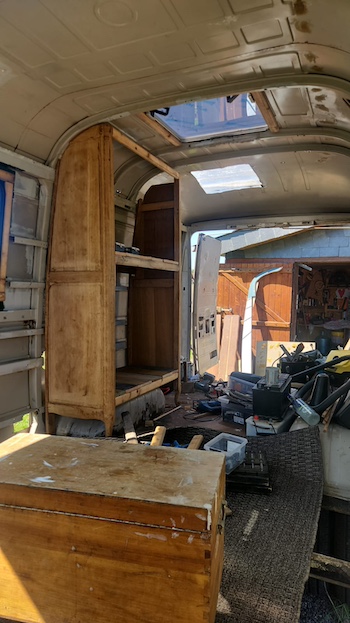

Le ralentit tient parfaitement, Il ronronne, je l’ai descendu de ses cales, et j’ai meme osé une petite centaine de mètres dans le chemin: ma plus longue distance parcouru! et aussi un peu la première fois que je le conduis, voir que je conduis une camion de ce genre ^^et je suis carrément fan !
Le voisin m’a regardé avec une tête éberlué que je suis passé devant héhé!
 :lol:
Bon je me suis pas emballé non plus, faut que je reconnecte les clignotants, que je referme le tableau, et plancher a faire perké là je perd des outils en route et l’armoire et pas fixé héhé, un beau bordel, mais quelle JOIE !
