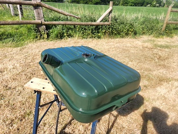

En attendant voila le réservoir tout propre, finalement je l'ai eu a la brosse metallique sur renovateur fartools. faut mettre du nerfs mais je suis venu à bout de Blackson. Propre a 80% bien, 19% acceptable, et 1% balec, j'ai fais de mon mieux mais j'ai pas d'outils efficace pour aller dans les recoins.. donc noyé d'antirouille et basta.
(Si quelqu'un à une astuce pour poncer dans les angles fermés..)
Mais bon, d'abord faire, faire mieux plus tard: Voila ce que ça donne!
je vais tâcher de nettoyer/ rincer l'intérieur aujourd'hui et de le remonter.

OmenSitu a écrit:mais ça fait plaisir de pouvoir avoir un feedback sur mes problématiques et mes questions spécifiques, Comme c'est beau le retour de l'expérience collective à l'époque de l'IA! Ça m'émeut!
> cette phrase est magique, d experience ca restera comme ça :lol:
Sinon très bon boulot et j'aime le vert que tu lui mis. Perso j'avais bien secoué avec de gazoil propre dedans laissé sèche puis c’était tout bon. Y a surement des infos sur le forum quelque part.

Messagepar OmenSitu » 01 AMvSam, 02 Mai 2026 09:46:43 +000046Samedi 2009 040940
Oui j'ai trouvé un super tuto de Crocozorus !
viewtopic.php?f=10&t=42296&p=604273&hilit=reservoir+restom#p604273
mais j'ai pas les moyens pour le moment d'investir dans un kit Rustom!
> cette phrase est magique, d éxperience ca restera comme ça :lol:
Ben pas sur! Là c'est vraiment une question de priorité: redémarrer pour aller au Control technique pour ravoir une immat'
je vais aux frais minimum, le but c'est qu'il soit étanche et roulant. La déco et la full restauration, on verra plus tard! et puis j'ai vu comment on fait maintenant! Donc ce sera pas si terrible de faire ça mieux plus tard (quand mes conditions de finances et de travail seront meilleures :)

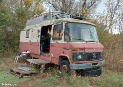

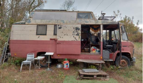

Bon, je vis un drame..;
Capture d’écran 2026-05-04 à 12.39.09.png (350.72 Kio) Consulté 6446 fois
Capture d’écran 2026-05-04 à 12.39.28.png (285.32 Kio) Consulté 6446 fois
https://www.leboncoin.fr/ad/caravaning/3179257348
Il est magnifique!
Bon ok, mon camion et parfait, même si.. Heureusement que je l'avais vu avant celui là...
508, L max ,H max, charme Max..
Bref, tout ça pour soulever une question qui m'est tombé dessus.. et je n'ai pas trouvé (pour l'instant tellement de réponse concrète.
Je commence à penser aménagement un peu, et j'aimerais bien avoir un lit toujours fait, (sans sacrifier l'espace bien entendu) et donc tiens au plafond pk pas ? ben oui, sauf que j'ai pas envie du tout de condamner de la hauteur (je fais 1.80, une fois isolé c'est juste. (déjà que je me prend l'encadrements des portes arrière en montant/ descendant une fois sur deux.. d'un autre coté mon toit est plein de trous, à une bombure inversé au milieu.. j'ai de la rouille dans certaines traverses. Rien d'insurmontable, en vrai mais vu que je vais vivre dedans à plein temps, et que je suis dans les travaux, l'idée d'un réhausse fait un peu de chemin.
La tente de toit c'est sexy de dehors, mais c'est hors de prix, pis tant qu'a faire je préfère un espace haut permanent.
J'ai vu quelques courageux ce lancer dans ce genre de chantier, mais c'est pharaonique..
Je passe mon tour là dessus. Est-ce que quelque part en Europe on peut trouver des rehausses compatible préfabriqué ? J'ai l'impression d'avoir vu passer des truc sur les réseaux (passportdiary sur insta) j'ai posé la question, mais bon..
J'imagine que je suis pas le premier, si vous avez de bonne sources que j'ai manqué, ou de bonnes idées, (même de mauvaises, desfois le diable peut me séduire :twisted:) je suis preneur!

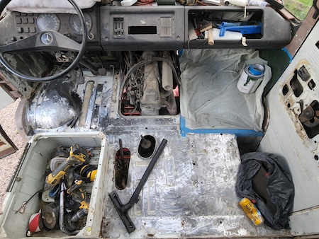

Sinon les petites avancés.. ponçage du sol cabine,
et le toit est à moitié poncé et primé, (plus de peinture, j'attend le début du mois ^^)

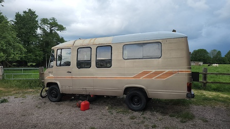

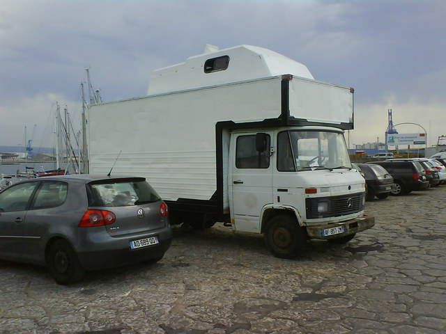

Messagepar PapyKy » 01 PMvLun, 04 Mai 2026 16:23:15 +000023Lundi 2009 040440
Salut a tous.
Pour ta question de hauteur, faut chercher....
Le THC-650, était ce type....
Et a été coupé, et une caisse est fabriquée...
Bon courrage a toi, PapyKy.
Messages: 1079
Messagepar OmenSitu » 01 PMvLun, 04 Mai 2026 17:12:44 +000012Lundi 2009 040540
Ahaha! c'est radical en effet!
mais je vais plutôt partir sur une rehausse, j'ai pas le niveau ni le temps pour fabriquer une caisse façon Papyky
de cette ampleur! Je reste admiratif de tout ce travail Cependant !

Messagepar SiByLlIn » 01 AMvMar, 05 Mai 2026 02:40:05 +000040Mardi 2009 040240
Sincerement tu as une meilleur base que ce truc avec une verue sur le toit.
C’était a la mode au debut des années 2000 :lol:, maintenant vas voir un C-T avec ça je ne suis pas sur que ce soit possible.

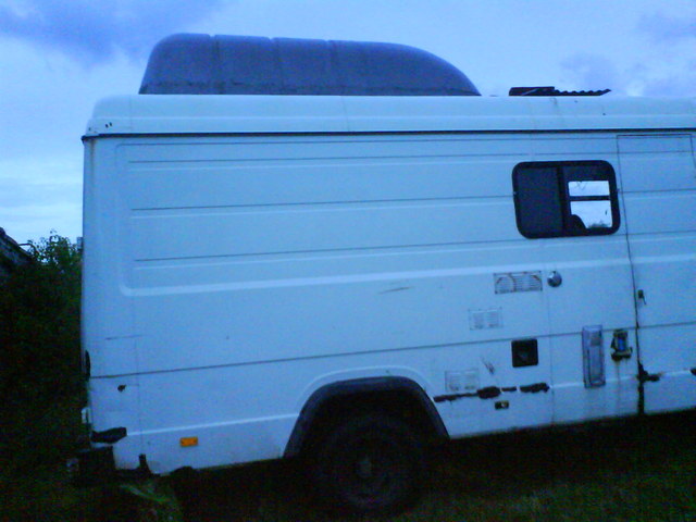

Messagepar rsgqkweekkk » 01 AMvMar, 05 Mai 2026 11:00:21 +000000Mardi 2009 041140
la grande epoque des 609 rehaussé estafette.., le CTn'etait pas vraiment la preoccupation principale, et bien entendu ya avait pas plus d'accident qu'avant leur reforme de merde.
cadeau de mes archives :mrgreen: :mrgreen:
(en guest la tole ondulée plaqué avec une brique pour remplacer le lanternau envolé, les jours de pluie)
