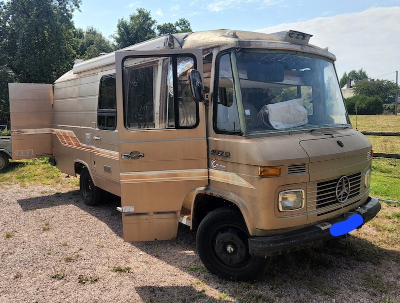

Salut tout le monde, le temps passe, déjà 6 mois.. on y est pas encore, mais bon il s’est quand même passé quelques trucs!
Bon déjà, pourquoi fireproof ?
(je vous préviens j'aime bien écrire!)

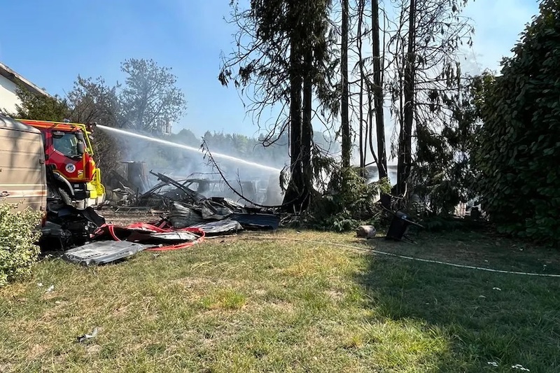

Je voulais pas tout dévoiler en même temps, mais il à bel et bien survécu à un gros incendie!
Son histoire se perd un peu: Je l’ai récupéré sans papier à un épaviste, qui l’a récupéré sans papier non plus en échange de l'évacuation de nombreuses épaves incendiés sur un atelier d’aménagement de Campin-Car près d’Amiens.
De ce que j’ai compris la boite familiale (père en filss ?) vieillissante se retrouve à l’abandon.
Un questionnement trop long de la part des héritiers sur l’avenir du lieu, fait qu’il reste vide une dizaine d’années, les véhicules à restant sèche sur le parking. Eventuellement, le lieu sera squatté, et lors d’un barbecue un beau jour d'été, de l’herbe sèche fais le chemin vers l’atelier et… c’est le drame. Je vous met carrément le lien de l’article France 3, on peut reconnaitre à travers la fumée mon beau Mercos :)
pour l'anécdote, l'incendie c'est le 12 aout 2022. moi je signe la cession le même jour de 2025 :idea: :mrgreen: :D
https://www.francebleu.fr/infos/faits-d ... 1660308832

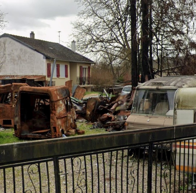

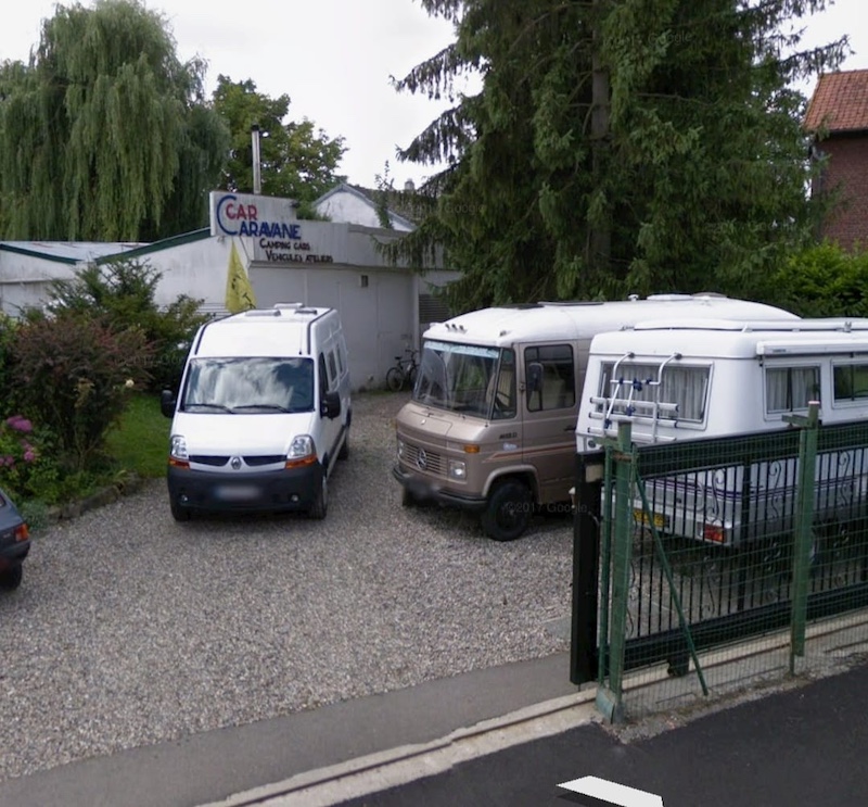

J’ai également trouvé des compléments via Ggl Earth..
avant:
parking
WhatsApp Image 2026-01-01 at 23.24.40 (1).jpeg (230.57 Kio) Consulté 2135 fois
après:
voiture cramé
WhatsApp Image 2026-01-01 at 23.24.39 (2).jpeg (248.73 Kio) Consulté 2135 fois
Il a eu CHOOOOO!!!
Fireproof donc.

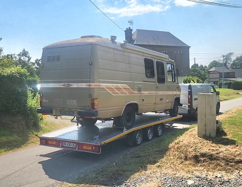

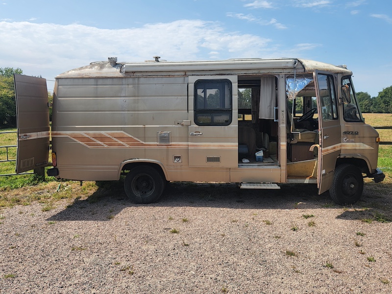

Bon déjà, la carte grise:
Je ne l’ai toujours pas!.. mais c’est en cours. J’attends le retour de Mercedes (attendu pour le 7 Mars) qui doivent idéalement revenir vers moi avec un barré rouge demandé par la FFVE, et la note de frais de dossier qui va avec: entre 100e et 350e. Pourquoi vous allez me dire?
—> J’ai eu deux personnes au téléphone qui m’ont dit deux trucs différents, le premier m’a dis de faire le dossier 350e, et la deuxième celui 100e, pour le même doc. Le barré rouge c’est pas vraiment un truc très demandé, c’est pas marqué sur le site, bref, …on m’a pas donné le même conseil. Moi j’ai pas demandé mon reste ^^ Je croise les doigts pour que le premier collègue ne repasse pas par là.
Bon je sais plus quelles photo j’ai mis en présentation, mais pour ceux qui prennent le train en route je les remets là. Le jour de son arrivé, ça ressemblait à ça :
arrivée
3/4
profil

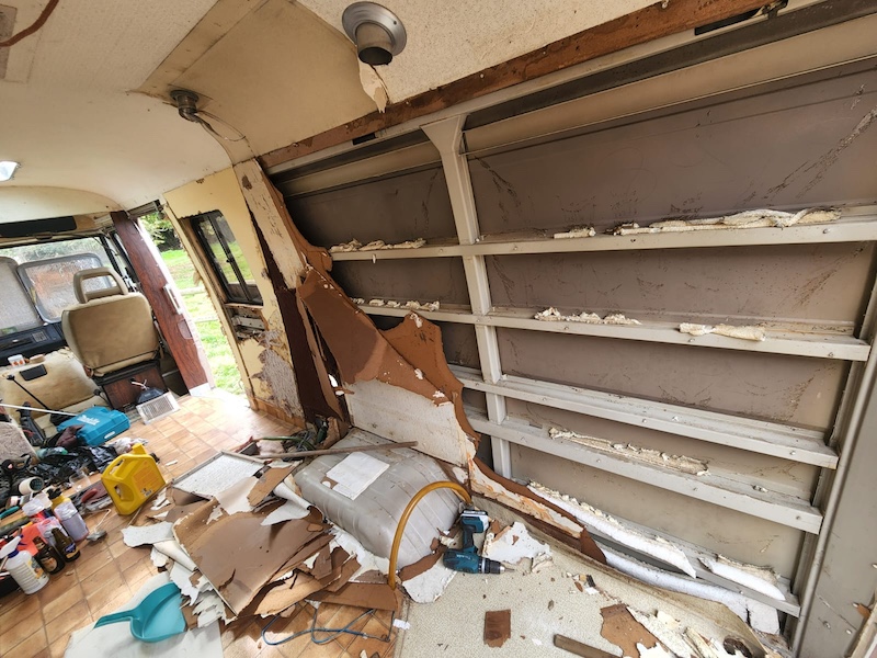

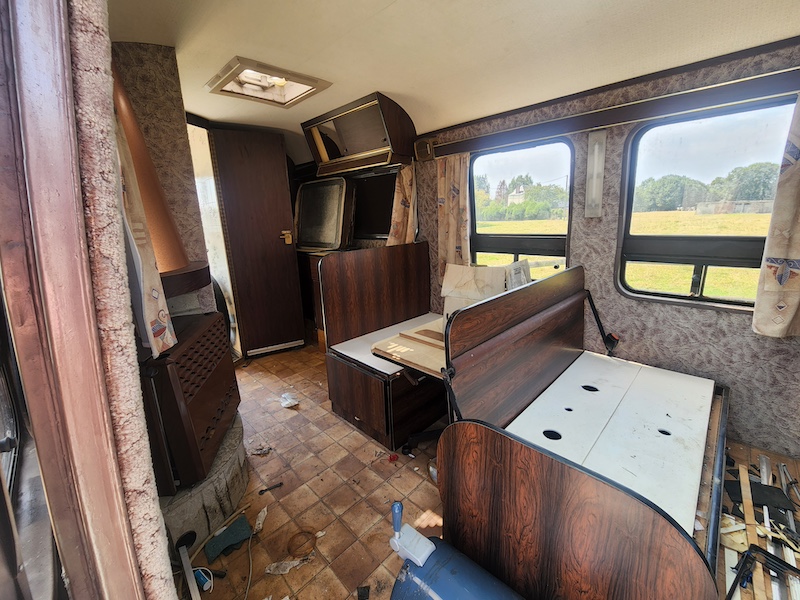

Messagepar OmenSitu » 01 PMvVen, 06 Fév 2026 23:55:25 +000055Vendredi 2009 041140
J’ai démonté tout l’aménagement, c’était plus vieillot que vilain, et sur le moment je me suis dit que je garderais certainement des morceaux, mais il à mal vécu le démontage, du vrai Ikea première génération —> à la benne.
avant:
intérieur
et après:
à poil !
WhatsApp Image 2026-02-06 at 22.19.49.jpeg (218.68 Kio) Consulté 2126 fois
Du coup ça fait pas mal d’espace !

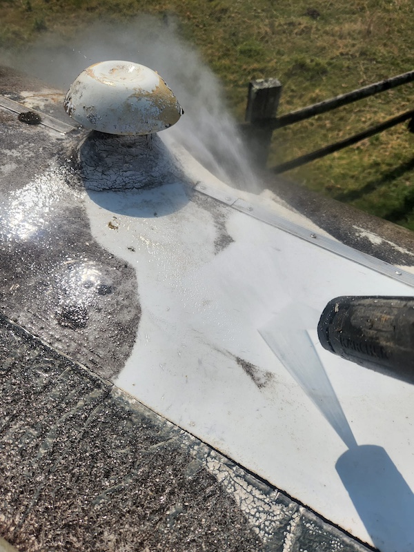

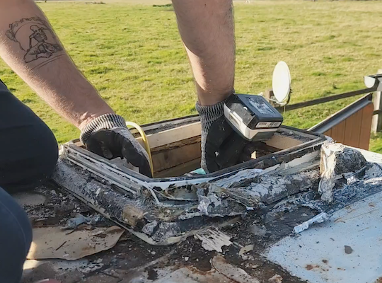

mais voilà, les lanterneaux étaient pas hyper étanches et comme j’ai pas d’endroit pour abriter le camion, je me suis mis en tête de bosser sur le toit avant de partir. A première vu, le toit nickel, un coup de kärcher, et il est tout propre!
toit 1
WhatsApp Image 2026-02-06 at 22.18.51.jpeg (223.12 Kio) Consulté 2126 fois

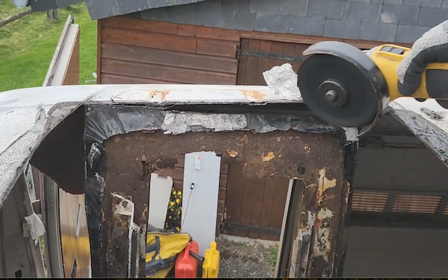

Mais à y regarder de plus près, c’est en faite un revêtement plastique/alu collé par dessus la tôle. Ça gondolait par endroit, et le tour des lanterneaux étaient pas frais. Fallait tout retirer pour bien voir en dessous.J’ai donc viré les 3 champignons d’aérations, tout les lanterneaux, et ce fameux revêtement alu..et bien sur, ça s’est avéré complètement nécéssaire.
rouille 2
Capture d’écran 2026-02-06 à 22.12.23.png (448.11 Kio) Consulté 2126 fois
Une fois nettoyé les tours de fenêtres, j’ai mis un coup d’antirouille la ou ça valait le coup, et ai amputé la tôle la ou il fallait.
amputation!
Capture d’écran 2026-02-06 à 22.13.31.png (462.31 Kio) Consulté 2126 fois
j’ai acheté un plaque de polycarbonate chez mon bricoleur du coin, que j’ai coupé aux dimension des lucarnes. Collé avec du Sika. Ça laisse passer la lumière, et ça ne fuit plus!

Pour le lanterneau du milieu (une petite aération), je voulais trouver à terme une grande baie ouvrante pour accéder au toit par l’intérieur. Je pensais garder ça pour plus tard au printemps, mais une bonne affaire n’attends pas! J’ai trouvé un sabord de voilier sur leboncoin. Neuf, jamais monté, ultra qualité, cédé par son proprio qui n’a jamais réussi à l’adapter sur son bateau. Une histoire de temps de SAV dépassé, ça dort dans un garage depuis des années.. ça le débarrasse, et j’ai une fenêtre de toit à 1000 balles pour la modique somme de 200e.. :D et qui coulisse (donc je peux la laisser ouverte en roulant)
et sur laquelle je peux marcher quand elle est fermée, les dimensions rentre pile poil entre les traverses.
Le +: En détourant le trou de l’ancien lanterneau pour le mettre à la bonne taille, je fais assez de chute de tôle pour tirer des plaques saines qui me servent à reboucher les ouvertures des trois champignons. J’aurais voulu le faire que j’y serais pas arrivé. Du coup première greffe, sans apport de tôle extérieurs, avec mon petit poste a souder de chez lidl! C’est pas glorieux comme cordon, mais ça tient, c’est le principal. ---> pour cette partie là j'ai pas de photo là comme ça, j'essaie de vous caler ça rapidement.

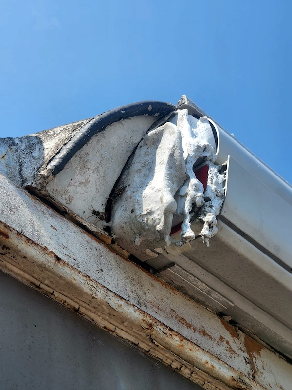

Tant que j’étais sur le toit, j’ai fait tomber les feux de positions, le flat top, et le Fiamma store dont les plastiques on fondu..
fiamma store tout bouillu
WhatsApp Image 2026-01-01 at 23.24.39 (1).jpeg (168.66 Kio) Consulté 2121 fois
Je me suis dis là aussi que j’allais le sauver, mais après analyse rapide, c’est pas rentable/ temps/ complexité/ prix des pièces. Et vue le poids du truc, je suis bien content de l’ avoir fait tomber. Une voile d’ombrage feras l’affaire ! Pour le toit, toute la rouille à été traité, sauf pour les deux lanterneaux que je vais changer, mais c’est stabilisé toujours.

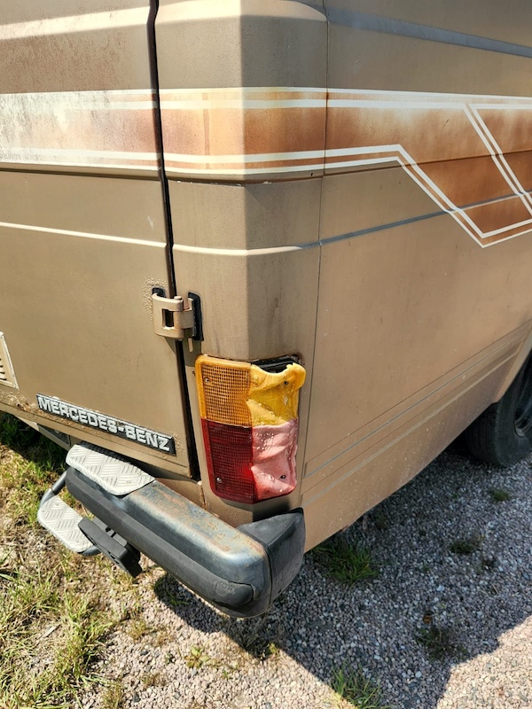

et tant que j'y suis dans la catégorie j'ai eu chaud: je vous met celle là aussi:
feux arrière cramé
WhatsApp Image 2026-01-01 at 23.24.39.jpeg (218.59 Kio) Consulté 2121 fois

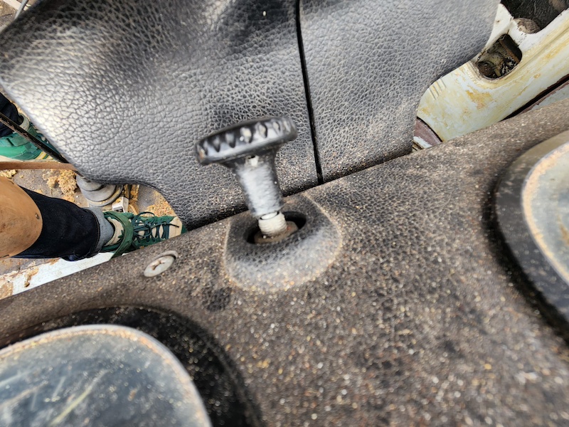

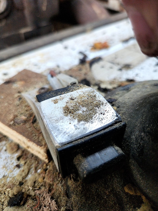

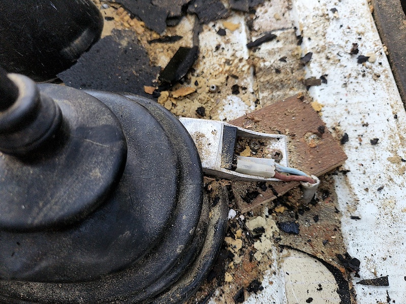

-Comment je démonte l’ergo de la tirette ? Je peux pas retirer le panneau, elle passe pas à travers l’ouverture ^^ je voudrais checker les câblages derrières..

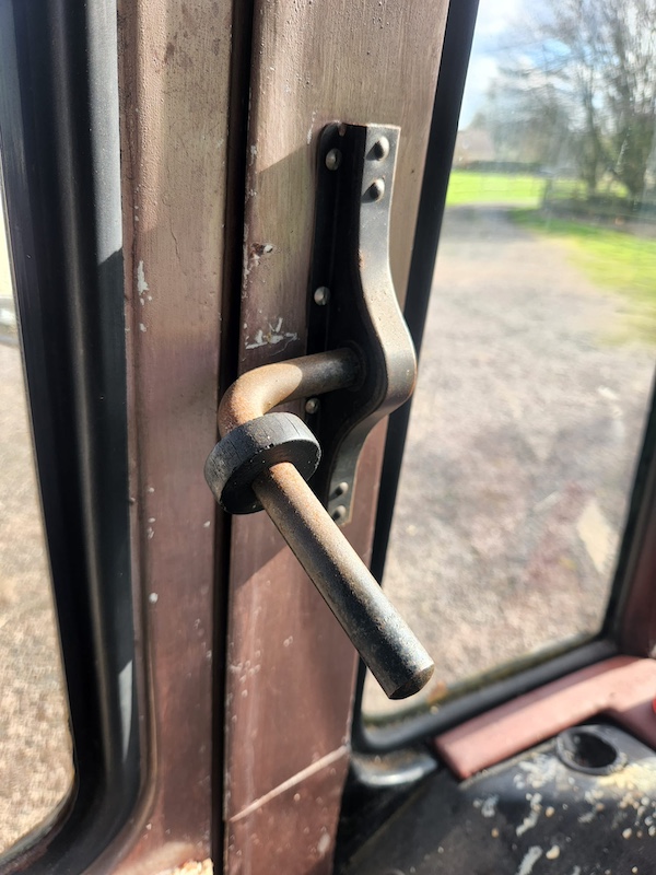

-A quoi servent ces leviers ? j’en ai démonté un pour voir, ils ne sont relié à rien, on croirait des ferrure de verrouillage de portes
mais là je vois comment elle peuvent faire quoique ce soit..

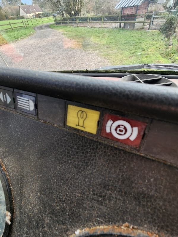

Et sur la photo là, a gauche c’est le préchauffage ? Mais à droite ? Le rouge ? Ma doc anglaise n’a pas la réponse, et comme je sais pas ce que c’est, difficile de chercher sur le forum.;
WhatsApp Image 2026-02-08 at 20.00.41.jpeg (212.82 Kio) Consulté 2029 fois

Le voyant de ton tableau de bord c'est le voyant de freins, je connais plus les T1 mais si ca marche encore c'est le niveau de liquide de frein, et éventuellement le témoin d'usure des plaquettes.

en effet pour démonter le tableau de bord en plastique,
il faut démonter la poignée de réglage du ralenti et pour cela déposer le petit cache rond situé au centre
tu as deux possibilités
sur l'arrière de la molette( la partie noire) il y a un ou 2 trous diamètre 2mm donc tu insères dans ce trou un fil de fer et tu viens pousser sur l'arrière tu petit cache pour le déboiter
ensuite avec une clé de 7 tu enlèves l'écrou M4
tu peux aussi avec un petit tournevis ou la pointe d'une lame délicatement déboiter la petit cache central de la molette.
pour la poignée mystère
cette poignée d'origine commandait 2 barres, une vers le bas et l'autre vers la haut (comme des crémones)
ces barres venaient se loger dans des logements situés dans le dormant,
ça ne verrouillait que la porte de gauche, la droite venait se verrouiller sur la porte de gauche
Mais actuellement, comment verrouilles tu tes portes arrières?
Pour le voyant rouge
c'est le voyant du niveau de liquide de frein et embrayage
sur le bocal de liquide de frein il y a trois bouchons
un pour le remplissage
les deux autres sont munis de deux contacts de niveau (un pour l'embrayage, l'autre pour les freins)
le bocal a deux compartiments qui communiquent par "débordement"
comme nous n'avons que des tambours, nous n'avons pas de témoins d'usure de garnitures ou plaquettes.

Merci beaucoup Yffic60 pour les lumières!
Début d'aprem, mon père à voulu faire une tentative de démarrage aux pinces.. sans succès. Je lui ai dit de laisser tomber pour le moment. Cette aprem je vais essayer de démonter la tirette et continuer de nettoyer le sol de la cabine. y'a pas de trous mais un bon coup d'antirouille à mettre quand même!
yffic60 a écrit:.
Les portes arrières ferme bien, comme tu dis, avec une poignée équivalente a gauche, et la droit sur la gauche ensuite, pas de problème de ce coté là! en revanche j'ai deux poignée similaire dans la cabine, devant la porte droite et gauche, mais à cette endroit, pas de barres, et s'il y'en avait je vois mal qu'elle effet/ fermeture elle pourrait controler.
OmenSitu
Messages: 17
Messagepar yffic60 » 01 PMvLun, 09 Fév 2026 17:29:19 +000029Lundi 2009 040540
Je ne comprends pas ton explication sur le système de fermeture de tes portes arrières
mais puisque ça ferme bien comme ça :D
on en reparlera plus tard ....si tu le souhaites.
