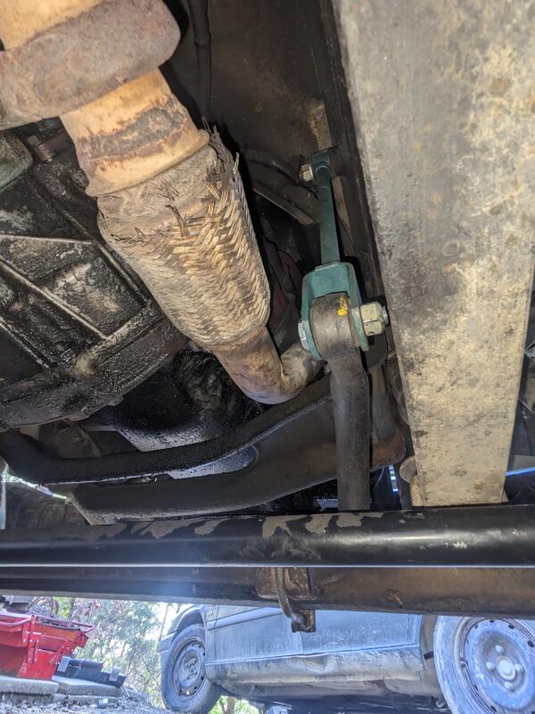

J'ai fini la réfection de la barre stab', j'ai galéré sur les silentblocs supérieurs des bielettes (en haut côté chassis quoi), je pense que c'était pas exactement la bonne réf, du coup j'en ai rentré un à la presse chez mon mécano mais on l'a abimé alors j'ai laissé le deuxième il avait pas tant de jeu
Oui j'ai retourné la vis qui risquait de frotter contre la lame quand j'ai vu la photo :lol:
J'ai peint les bielettes en vert camo mais prochaine pièce là dessous jpense que ça va partir en mode arlequin j'ai quelques bombes qui trainent ça me fait marrer.

Ha la mecanique dans la boue....
Faut lubrifier pour les silents blocs.
