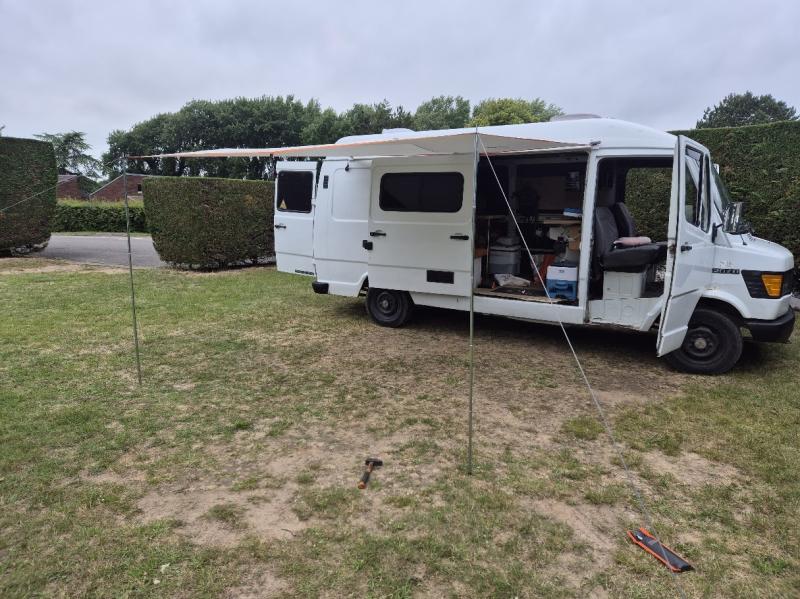

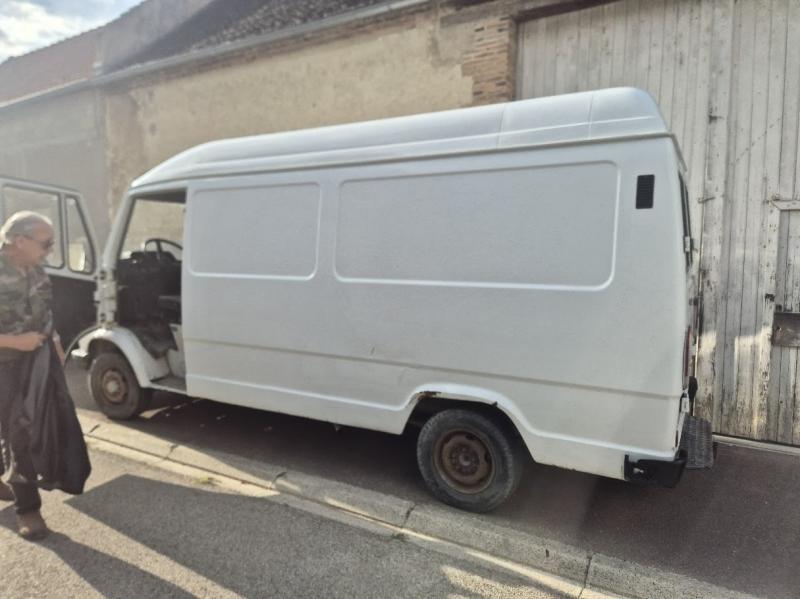

voilà ma bête à l'achat :

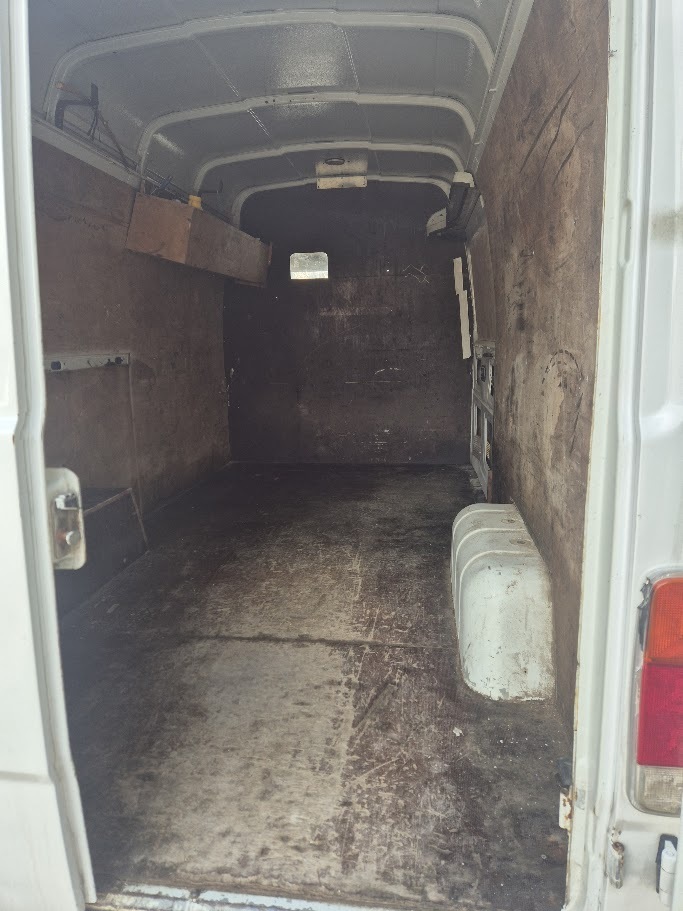

Un 207D33 de 1987, 210 000 km, OM616, VASP Atelier.
Topé pas très cher avec pas mal de taff à faire niveau trains roulants et freinage ( plaquette Merco d'origine SVP :lol: ), mais globalement épargné par la rouille, à part les ailes et quelques points traités pour la plupart, et dont les autres le seront bientôt.

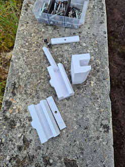

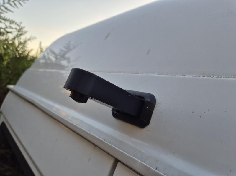

J'ai également modélisé et imprimé en 3D quelques pièces/accessoires :

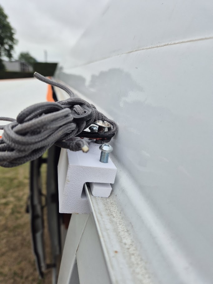

Support de tarp fixé à la gouttière :
Caméra de recul :

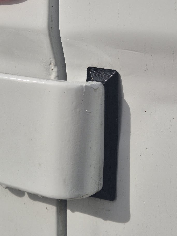

Joints de charnières :

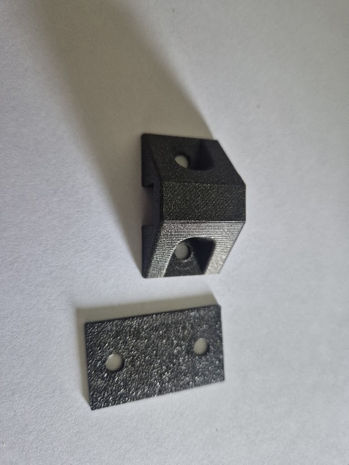

Guide de crémone porte arrière :

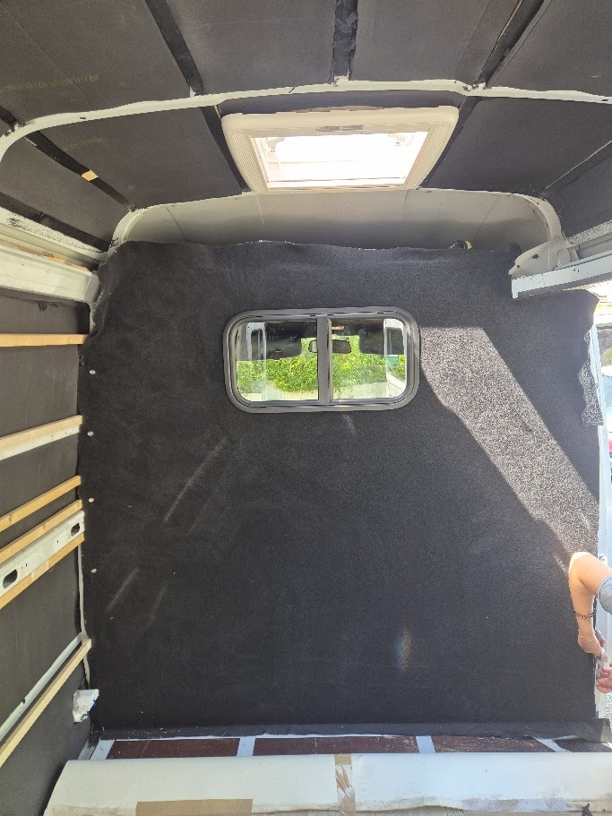

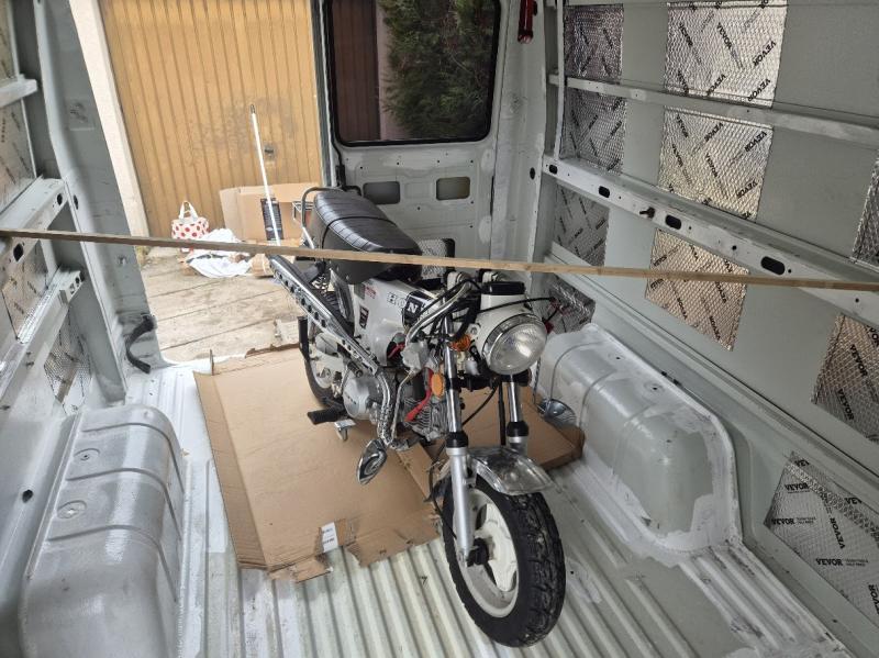

Une fois la révision terminée j'ai commencé l'aménagement, avec une contrainte particulière : Je souhaitais absolument une soute qui puisse embarquer mon 125 ( Skyteam Dax ), il a fallu bien réfléchir l'aménagement car je souhaitais également un lit fixe, un plan de travail pour cuisiner ainsi qu'une table et deux assises.
Concernant les ouvertures, j'ai posé une fenêtre sur la cloison de séparation :

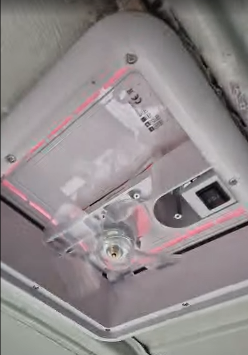

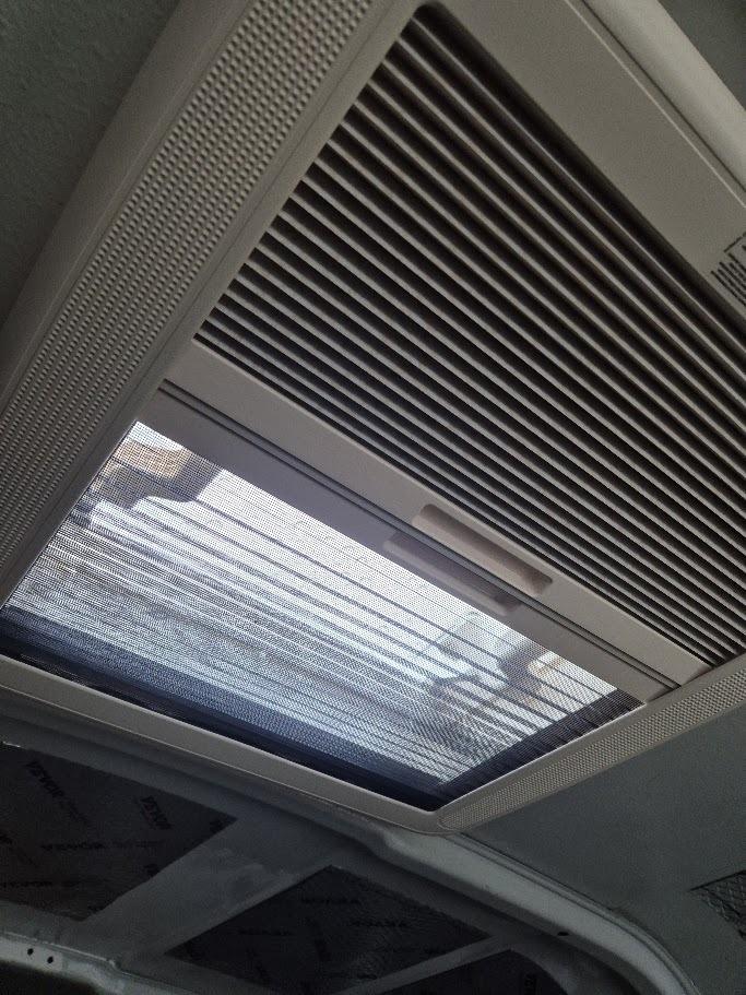

Un lanterneau à l'avant côté "cuisine", et l'autre ventilé au dessus du lit :

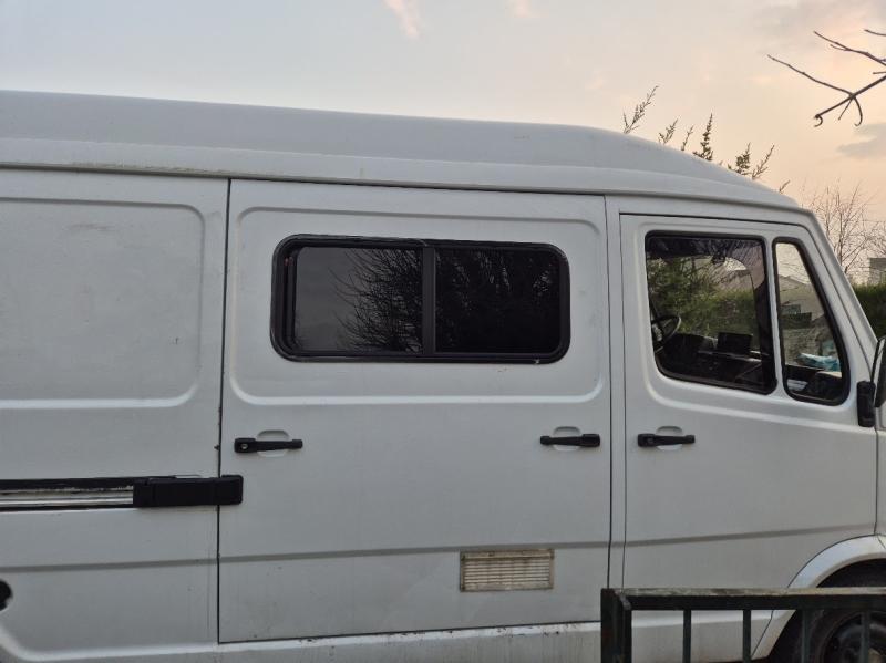

Et une fenêtre sur la latérale :

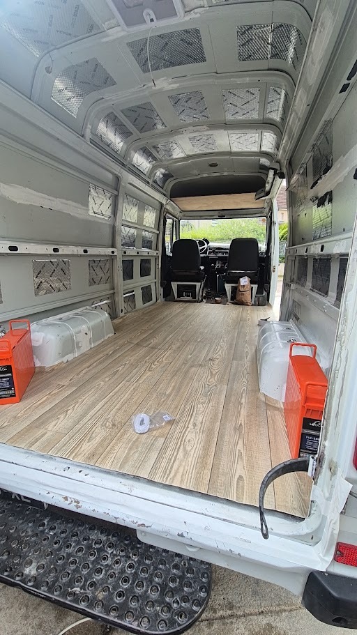

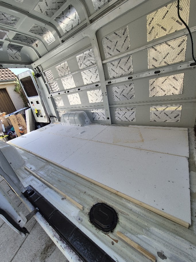

L'isolation du sol a été faite en polystyrène extrudé 20mm, et j'ai remis le plancher "d'origine" en contreplaqué filmé de 15mm ( un peu usé mais une fois bien nettoyé il fait encore le taff ), le tout recouvert de lino.
L'isolation du reste a été commencée à l'armaflex, avec des plaques de butyl en dessous pour le côté sonore, puis un imprévu est arrivé et a changer tout mes plans ...

Impec l'imprimante 3D mais la modé c'est du taff, combien de temps pour ton support de tarp?
