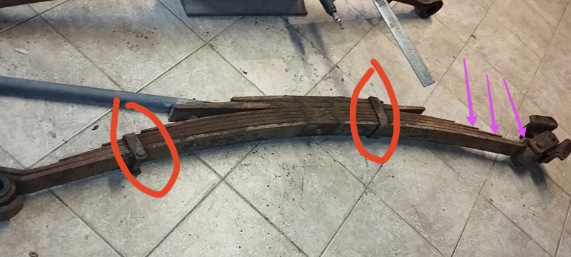

Ca y est, les lames sont changées,
J'ai doublé les 3 lames avec les fleches roses, agrandi les fers plats en rouge, j'ai viré la grosse cale sous les lames pour garder les brides d'origines sur lesquelles j'ai remplacé les ecrous-contre ecrou par des ecrous freins classe 10,
Pour l'etoquiau j'ai pris une vis chc m10x150 en classe 12.9
J'ai juste eu besoin de meuler la tete pour réduire de diametre de 1mm

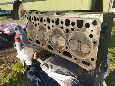

Je suis repartis mais j'ai a nouveau un probleme, j'ai grave d e la pression dans l'huile.
C'est venu assez rapidement donc je pense pas que ca soit la segmentation,
Ca fait quelques semaines que j'avais remarqué que de l'huile remontais dans le tube de jauge d'huile du coup j'avais pris une pochette de joints moteur avec le joint de culasse lors de la dernière commande en pensant le changer tranquillement au portugal.
Mais ces derniers jours j'ai voulu remettre de l'huile pendant que le moteur prechauffais et la pression m'as recraché l'huile sur les pieds par le tube de remplissage. Je pense que je vais devoir changer le jdc sur la route en espérant que ca soit ça et pas une culasse ou un bloc fendu...
Vous savez si le 314 a des faiblesses connues au niveau de la culasse ou du bloc ?

Pour ton PB de surpression d'huile, as tu vérifié si ton reniflard n'est pas bouché :?:
Pour savoir si tes segments sont HS, avant de démarrer ton moteur, tu enlèves le bouchon de remplissage d'huile, tu mets ton moteur en route et avec ta main tu bouches la goulotte de remplissage
tu dois sentir une légère pression ou aussi sentir ton moteur "respirer"
Concernant tes lames de suspension, tu les as sorties seul :?:
à ton avis, un paquet de lames arrière pèse combien :?:

Ouais ouais j'avais vérifié le reniflard n'est pas bouché, quand je le bouche ya bien de l'air qui sort en continu par le tuyau de remplissage, je pense que la segmentation est ok car il ne fume pas du tout même au ralenti et frein moteur (juste au démarrage par temps froid, fumee blanche normale)
Mais je consomme grave de l'huile, genre 5/6l au 1000km...
Ca pisse au niveau du jdc, l'arrière et les côtés de la caisse dont repeints :?
La je descend au portugal, je changerai mon joint tranquilement là-bas.

Ouais lames sortis seul, j'ai d'ailleur peté une durite de frein au démontage, c'est bien lourd cette merde
Avec 3 lames en plus par paquets ça l'est encore plus, je dirais bien dans les 60kg voir plus
Je mettrai des photos des modifs

On est bien arrivés, j'ai changé mon jdc aujourd'hui sans soucis particuliers a part la durite rigide d'arrivée de gasoil sur la pi que j'ai vrillé-pété au démontage, j'irais la faire braser dans un garage si je trouve,
Il me reste plus que le jeu aux culbuteurs a faire et remonter les périphériques sur la culasse.
J'avais jamais déclulassé un moteur mais c'est vraiment pas compliqué sur ces moulin si on as la rta et les conseils du forum

Au remontage j'ai tartiné de graisse marine entre chaque lames

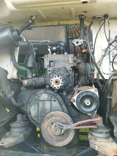

J'ai quasiment tout remonté aujourd'hui mais je suis bloqué pour le réglage des jeux au culbuteurs, j'ai réussit à tourner le vilo (d'un peut moins d'un quart de tour ) pour me mettre au pmh cylindre 1, mais pour le pmh cylindre 4 j'arrive pas a le faire tourner plus à la pince multiprise... Alors etant donné que c'est un moteur culbuté et qu'il n'y a pas de distrib que j'aurais pu mal caler, soit j'ai oublié un tournevis dans un cylindre, soit ya des compression de batard et mon moteur est en très bonne santé...

Bon j'ai trouvé une douille de 46 et un carré coulissant, mais j'arrive toujours pas a faire tourner le vilo...
Ya une grosse résistance elastique comme si les soupapes ne laissaient pas sortir l'air du cylindre... C'est normal ? Faut bourriner ou j:ai fait une connerie ?
J'ai redémonté et remis la rampe de culbu pour etre sur qu'elle est bien mise...

J'avais juste une ptn de vitesse enclenchée... Sans commentaires :oops:

Tout est remonté, le moulin tourne !
Ya toujours de l'air qui sort du reniflard, je vais me dire que ça dois être normal :roll:
