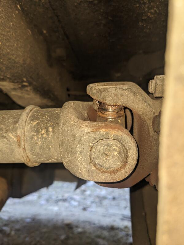

Déjà, on avait remarqué sur celui de mon pote que son croisillon est dead:
croisillon dead.jpg (53.26 Kio) Consulté 88 fois
Il postera ici bientôt probablement, on sait pas encore trop si ça vaut le coup de le refaire nous même ou d'amener chez un pro.

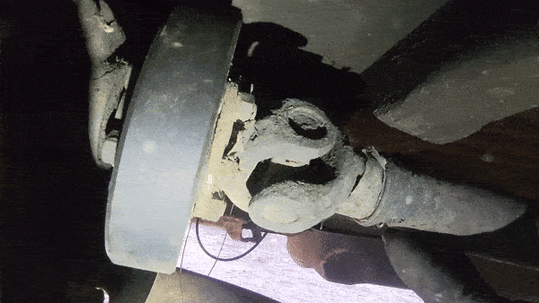

Du coup j'ai voulu vérifier le mien et là: :shock:
jeu en sortie de boite.gif (440.9 Kio) Consulté 88 fois
J'ai pas encore consulté les vues éclatées (demain), mais j'ai bien l'impression qu'un genre de roulement de sortie de boite est foutu... Est ce qu'il va falloir sortir la boite ou est ce que ça sort de l'extérieur? Je démonterai pour regarder, c'est peut être aussi par là que la boite fuit. Si c'est pas par là, de toute facon faudra la tomber pour inspection...

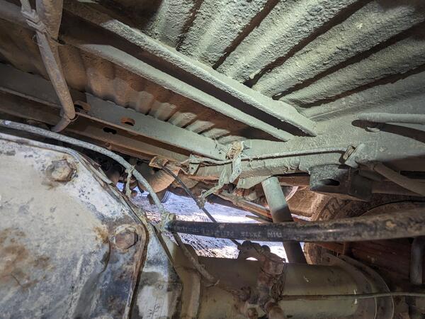

manque le correcteur.jpg (57.55 Kio) Consulté 88 fois
Quelqu'un a du penser que le correcteur ça servait à rien, il est shunté et donc ouvert aux quatre vents, et y'a même plus la tringlerie, bielette et ressort... :( C'est commun comme modif?

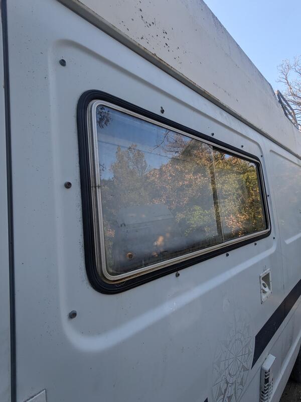

Et enfin, le musée des horreurs, sans même vous montrer la rouille:
musee des horreurs 2.jpg (48.87 Kio) Consulté 88 fois
Je pense que la petite famille qui avait emmené le camion en amérique du sud a du vouloir le protéger de l'extérieur avec des bâches et a donc posé ces petits boutons qui sont maintenant des portes d'entrée pour l'eau dans la carrosserie, je vais mettre des rivets alu à la place je pense.

les croisillons tu sais faire? poru ton palier, garde en tete: section meca>DIY, comme ca tu trouve ce genre de chose

MAISKILéKLON!! c'est pas cote boite ca, c'est coté pont hein?
Ah ce putain de truc censé amortir dees virbation vers 80km/h...tu m'etonne que le sur les alus ils l'aient pas gardé ce truc. Le pire c'est que tout les xx9 n'en sont pas forcement equipé..le bon coté c'est que tu peux le virer, faut juste des vis plus courtes, mais si ca branle le pareil c'est plutot du coté duroulement du nez du pont qu'il faudrait voir non? Y a pas de bruit quand tu roule? :shock:

rsgqkweekkk a écrit:MAISKILéKLON!! c'est pas cote boite ca, c'est coté pont hein?
Non c'est bien côté boite, je verrai si c'est juste l'amortisseur en lui même ou l'axe :|
rsgqkweekkk a écrit:les croisillons tu sais faire? poru ton palier, garde en tete: section meca>DIY, comme ca tu trouve ce genre de chose
Jamais touché un arbre de transmi on verra, mon palier il a l'air ok mais je regarderai comment on le teste. Faudrait que je chope la rta...

t'emmerde pas, ele vaut rien la rta. chope plutot le ptit bouquin en anglais "peter russek"
c'est hyper bizarre de voir cet "amortiqsseur de vibration" coté boite, jamais vu ca. en general ils le mettaient coté pont, surement pour compenser la longueur, coté boite comme ya le palier direct apres la boite y a aucun interet, ou alors je vois mal ton gif et c'est le palier??.. ca fait 20 fois que je rerereregarde ton gif et je comprend pas..il est où ce con de palier? apres ta main? y a moyen d'avori une photo plus large pâr curiosité?

Je ferai une photo plus large mais on est vraiment a la toute sortie de boite, derrière les vis à gauche c'est le carter de boite quoi, on voit le tout debut de l'arbre de transmission avec le premier croisillon apres la sortie de boite, donc le pallier il est a peu près 1m-1m50 à droite
