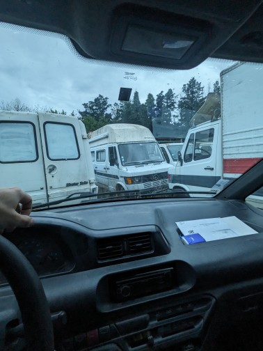

Après ma courte présentation, j'ouvre ce sujet pour partager mon futur projet, qui a commencé tout à l'heure pour voir le fourgon et récupérer clés et carte grise.
Ça fait quelques mois que je coffre pour choper un camion à aménager, et un ami qui avait vendu son James Cook à mon frerot m'a parlé d'un pote à lui qui en avait un en rade, qu'il cherchait à refiler pour rien ou prix symbolique. C'est pas forcément ce que je cherchais à la base, je voulais plus récent, genre années 2000, mais c'est trop la classe et encore plus à deux avec le même camion!
Donc tout à l'heure je suis allé voir ça:
Son proprio l'avait acheté en 2016, il parait qu'il avait même fait l'amérique du sud avant ça! Y'a un lien de blog sur le camion, je l'ai pas en photo, je posterai plus tard.

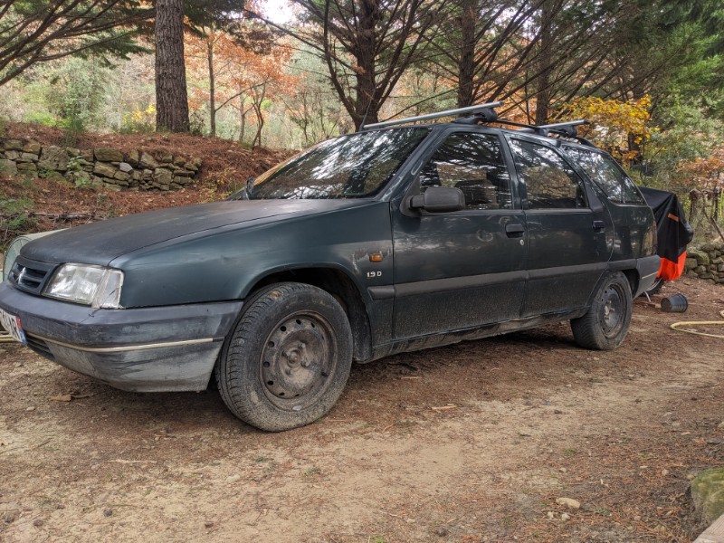

Allez quand même une petite photo d'un autre véhicule, je sais que y'a des gens à qui ça plaira ici :lol:
Je la donne à une amie dans les prochaines semaines, j'ai trop de bagnoles, je l'adore celle là heursueement qu'elle reste dans la famille. 410000km dont 65k avec moi dedans.

Messagepar rsgqkweekkk » 01 PMvJeu, 11 Déc 2025 17:35:44 +000035Jeudi 2009 040540
Yop, je vais pas paraphraser Sibyllin parce qu'il a tout dit, c'est toujours cool ce genre de plan et d'histoire..sauf que ca arrive jamais a moi :evil:
juste un petit compement: apres 3ans d'immo je regarderais surtout les freins. J'ai eu roulé avec du fioul de 20ans d'age, aucun soucis. Pour tes 2h de routes je pense que vraiment ca craint rien..j'ai eu le cas et ca arrive jamais au debut..faut un certain stemps pour qu ela merde qui est tapis au fond de reservoir vienne reellement colmater la crepine, et encore que ca t'es toujours a temps de le checker sur la route si vraiment ca t'emmerde..
Je toucherais pas non plus au filtre a gasoil si le bahut demarre. Passeu c'est un coup a avoir des problemes pour réamorcer le circuit ensuite: soit tu va secher ta batterie ou ton booster, soit tu v at'apercevori que la pompette de reamorce est morte et que du coup ca demarrera pas, patati patata... ;) le préfiltre oui...tu peux toujours en prendre un dans la poche.
tiens au jus et bonne route
Le break zx c'est a mes yeux aujourd'hui la voiture la plus flag du jeune cassos zonard (rayez la mention inutile) en mode scrèd, elle a piqué la place du break 405 passeu la cote peugeot xud a augmenté, super moche, super fiable, super pas regardé donc accessible :lol:
Mais les flics la capte pas encore, si elle est pas trop poubelle donc c'est cool.

Messagepar matX34 » 01 PMvJeu, 11 Déc 2025 22:08:20 +000008Jeudi 2009 041040
rsgqkweekkk a écrit:Le break zx c'est a mes yeux aujourd'hui la voiture la plus flag du jeune cassos zonard (rayez la mention inutile) en mode scrèd, elle a piqué la place du break 405 passeu la cote peugeot xud a augmenté, super moche, super fiable, super pas regardé donc accessible :lol:
Salut haha c'est clair pas de mention à rayer de mon côté :lol:
Pas trop tricard, j'ai pris assez peu de contrôles avec, ça passe bien mieux les barrages qu'un Clio 3 c'est sûr :D

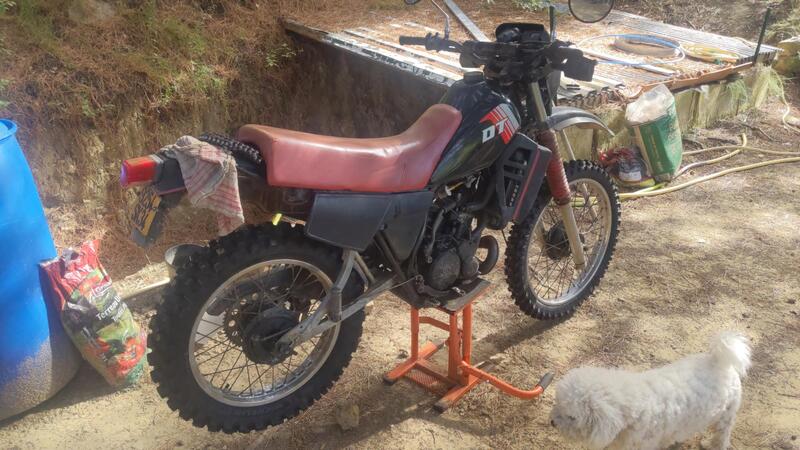

EDIT: Allez comme j'ai pas encore récupéré ce bouzin et que c'est quand même un sous forum dédié aux photos, voici la bombe à eau:

Messagepar rsgqkweekkk » 01 AMvVen, 12 Déc 2025 11:05:06 +000005Vendredi 2009 041140
Alors monsieur je voudrais toutefois vous signaler que c'est pas comme ca qu'on monte un kit chaine :mrgreen:
Ca vaut pas un kdx ( :mrgreen: ) mais c'est chouette un dt!

Messagepar matX34 » 01 PMvVen, 12 Déc 2025 19:40:59 +000040Vendredi 2009 040740
rsgqkweekkk a écrit:Alors monsieur je voudrais toutefois vous signaler que c'est pas comme ca qu'on monte un kit chaine :mrgreen:
OK ça y est je commence a cerner le personnage, j'ai le même à la maison et il a posé ça dans l'allée :D :
Mon mentor, qui vit en merco depuis une paye, maintenant en PL, voulait absolument un Kdx l'année dernière, c'est ton sosie? :lol:
Elle fait joli sous sa bâche en attendant que l'usineur veuille bien reprendre la portée de roulement de vilebrequin... Alors oui tous les engins ont des maladies mais là c'est carrément un cancer une moto qui bouffe ses demi carters!
Dommage, j'ai fait 1500m avec cette moto et malgré les vibrations c'était prometteur, bruit très rauque de 2t récent, comparé au DTLC première génération comme le mien qui sonne comme un 50 à côté. Et un sacré paquet de chevaux en plus aussi.

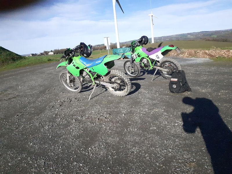

Messagepar rsgqkweekkk » 01 PMvLun, 15 Déc 2025 15:07:19 +000007Lundi 2009 040340
matX34 a écrit:Mon mentor, qui vit en merco depuis une paye, maintenant en PL, voulait absolument un Kdx l'année dernière, c'est ton sosie? :lol:
:lol: :lol: :lol:
Tu sais j'ai connu un mec qui a eu un 307 sur lequel il a eu QUE des emmerdes..'fin histoire de dire que meme sur les "meilleur" modeles y a des gens qui n'ont pas de chance. Mon 125 aujourd'hui il a depassé les 30000km avec son piston d'origine.
Je dis "mon" mais en fait ca fait un moment que je l'ai plus, mais je le cotoie toujours, c'est un pote qui l'a, on encore roulé ensemble hier. Et depuis il ne fait exclusivement de l'enduro ou du cross sur un circuit, pauvre bete...
Mais comme j'ai le permis moto je me suis dit que le kdx en 200 c'etat bien plus drole.
C'est le cas :lol: :lol:
Ton DT semble bien chaussé en tout cas...

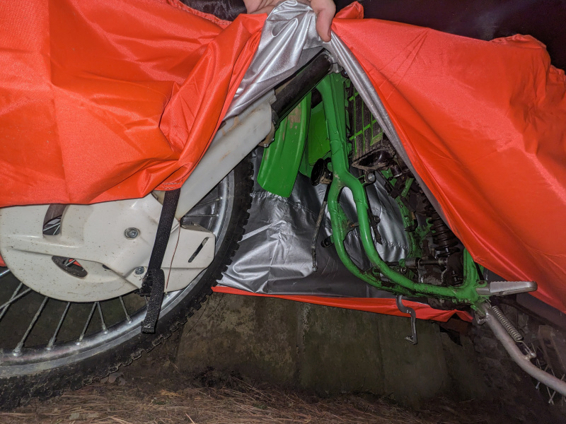

Messagepar matX34 » 01 AMvMar, 16 Déc 2025 11:20:36 +000020Mardi 2009 041140
Raaah KDX 200 ça fait rêver :)
Oui il paraît qu'ils ont réglé le problème des portées de roulement sur les modèles postérieurs.
Le DT paraît bien chaussé,et comme tu l'as bien remarqué, c'est pas comme ça que se monte un kit chaîne? Oui ben je pouvais plus monter la chaîne à cause de ce pneu, il était trop gros... Donc j'en ai pris un autre moins stylé mais mieux profilé pour un 125, et garder le côté vélo, léger et joueur. Je vais commander l'avant équivalent et les gros iront sur mon futur jouet.... :D
