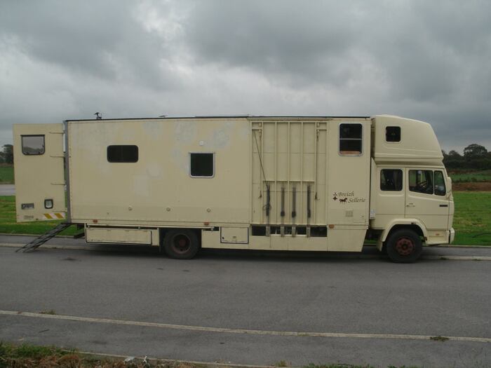

Je vous présente Pépou mon fidèle 1320 que j'ai acheté il y a 10 ans maintenant.
Il est de 1989 et totalise environ 590 000 KM, c'est un camion qui a commencé sa vie en tant que camion de déménagement et il a du être modifié en bétaillère dans les années 2000/ 2010, il est en VASP non Spé.

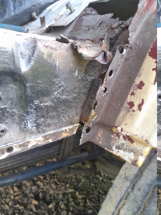

Durant ces années j'ai fais l'entretient courant mais la rouille s'est installée de plus en plus, depuis cet été je me suis décidé a le refaire pour pouvoir reprendre la route sereinement.
Je commence par la carrosserie, ensuite je ferais l'embrayage et les pneus pour avoir un porteur sain dans l'optique de refaire toute la cellule de A a Z ensuite, la aussi il y a du boulot.

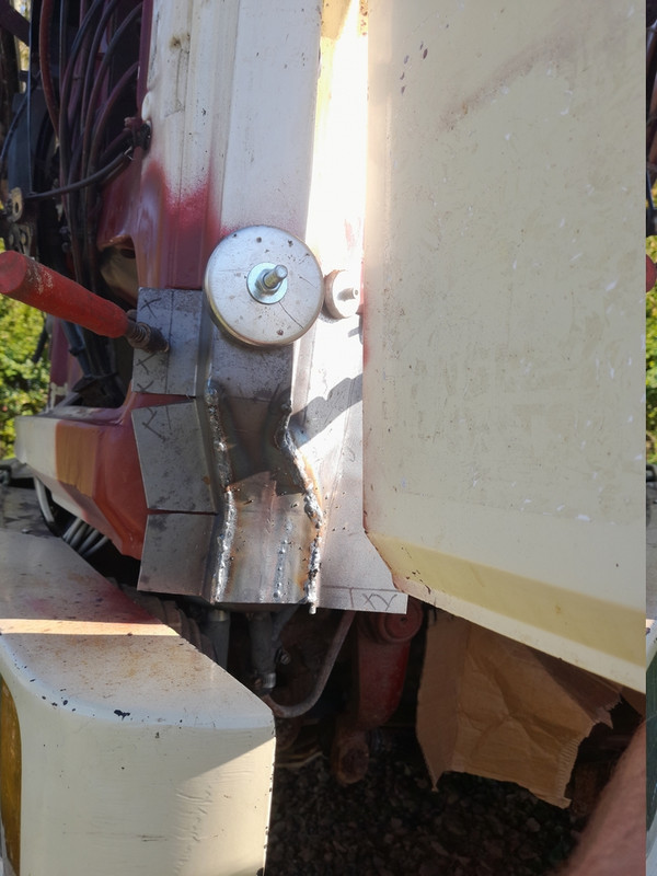

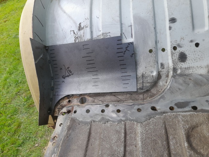

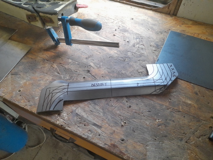

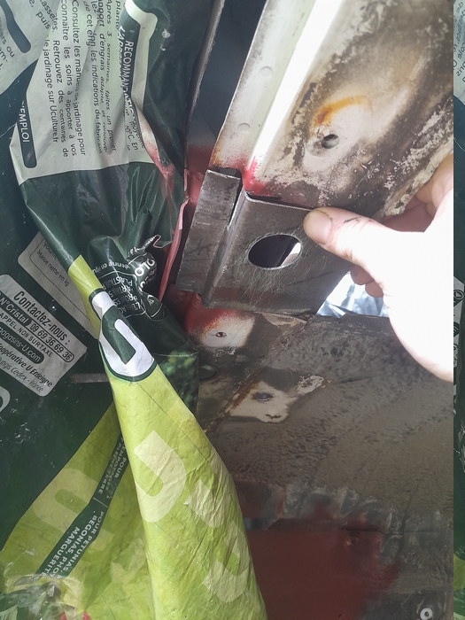

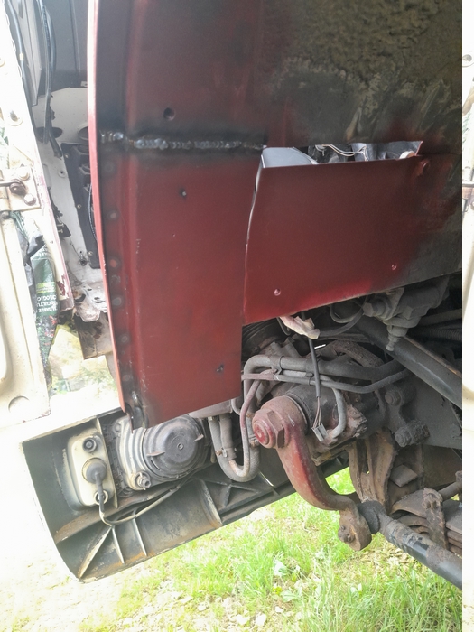

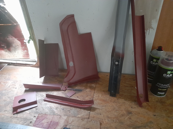

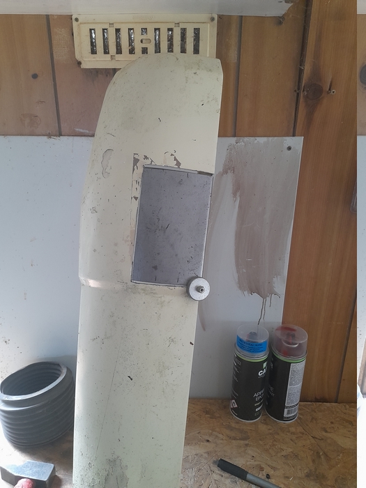

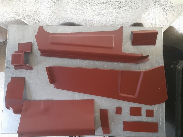

Place aux photos :

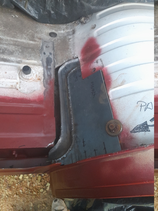

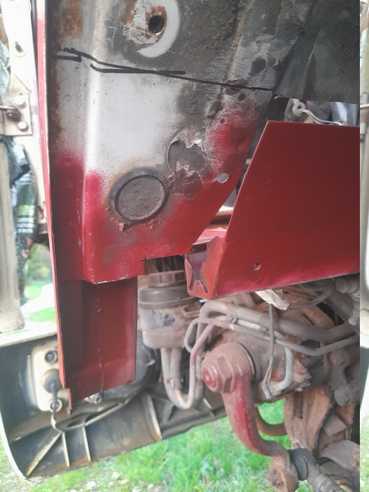

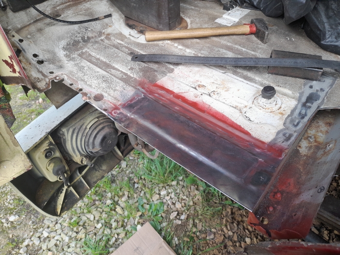

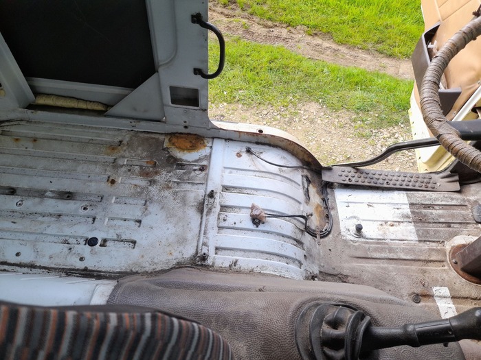

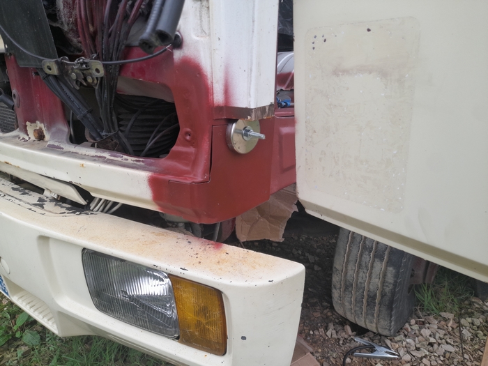

Celles ci sont surtout basées sur la partie basse du coté passager, a l'heure actuelle je suis arrivé a un peu plus de la moitié de la partie gauche, je mettrais des photos aussi.
Je fait tout a la main a l'enclume / étau car les panneaux de carrosserie ne se font pas pour ce modèle de camtard.
N’hésitez pas a me poser des questions, j'aime expliquer mais aussi apprendre.

C'est ton métier? c'est toi le tôlier :)
C'est de la tôle de quelle épaisseur? 15/10 ième
comment arrives tu à faire des emboutissages, seulement avec une enclume?
et à cintrer une tôle qui est nervurée.

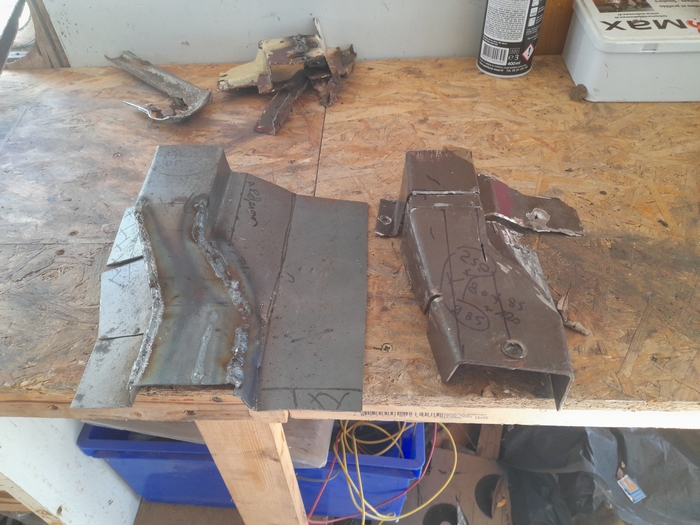

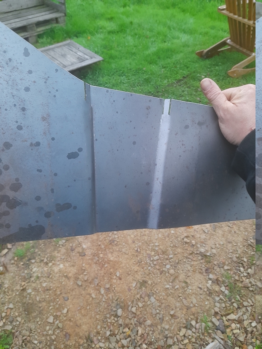

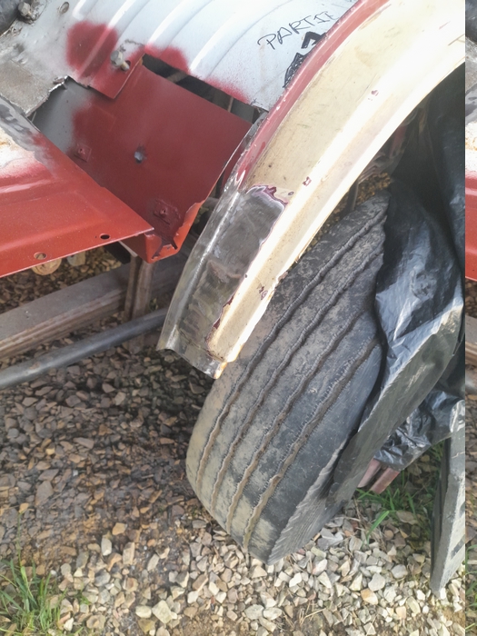

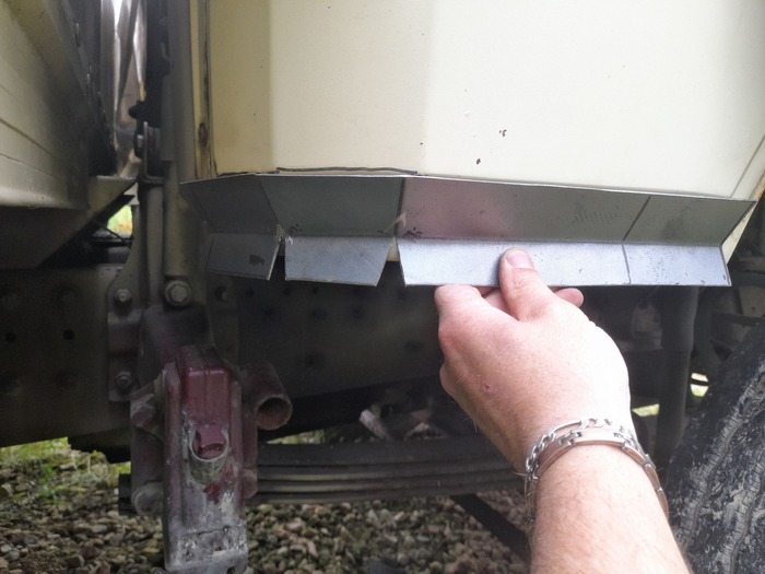

Messagepar Doud'50 » 01 PMvMer, 22 Oct 2025 15:46:26 +000046Mercredi 2009 040340
Merci pour les compliments ça m'aide a avancer car c'est un tres gros chantier.
yffic60 a écrit:Superbe!

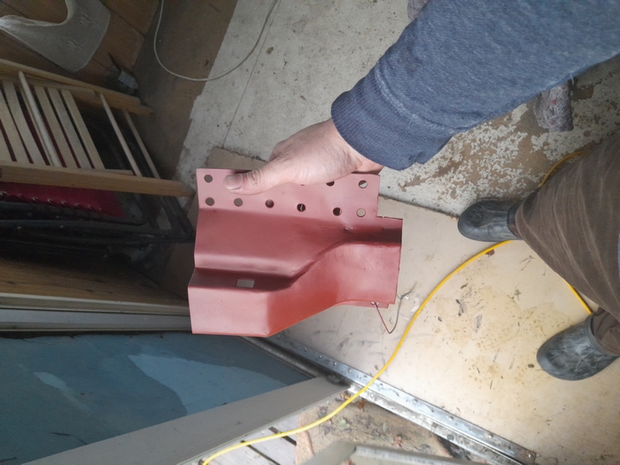

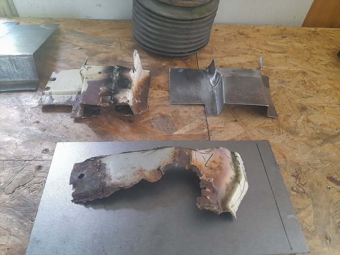

Je fais tout en 15/10, d'origine ça doit être du 1.2mm et 1mm au niveau du plancher.
Pour les emboutissages je me sert d'un gros fer HEB comme base d'enclume et pour faire la forme je découpe des bouts de fers plats qui me servent de matrices, je fixe tout aux serre-joints et me sert d'autres fers plats pour servir de matrice en tapant comme un sourd au marteau.
Suivant la forme il me faut 2 passages voir 3, j'aurais une presse ça aurait été + simple.
Pour la tôle cintrée emboutie, je l'ai faite en deux partie, c'est une tôle de fixation marche pied.
Une première pliée a 90°( soit étau soit plieuse faite en cornières) que je cintre, je coupe la sur-longueur et ressoude une autre tôle.
Pour les longues pièces embouties je me galère + mais je tenais a les faire en une seule partie vu ou elles sont placées pour éviter des faiblesses du soudage.

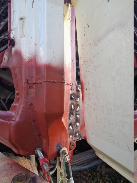

Messagepar Doud'50 » 01 PMvSam, 25 Oct 2025 16:04:37 +000004Samedi 2009 040440

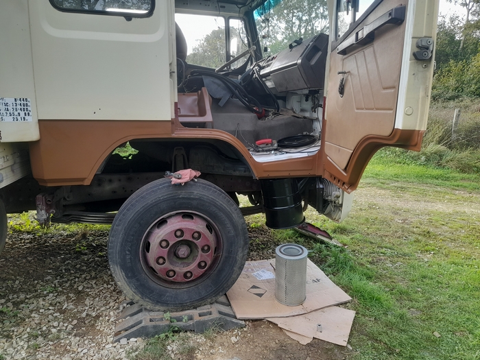

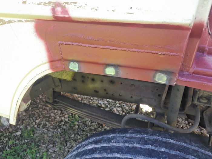

Quelques nouvelles.

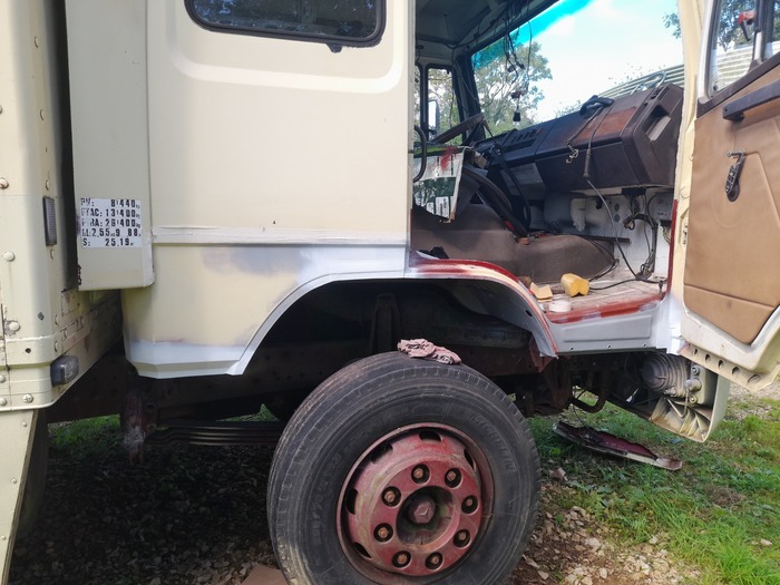

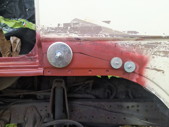

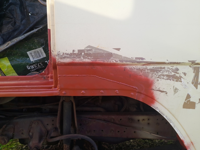

Le coté droit fini :D

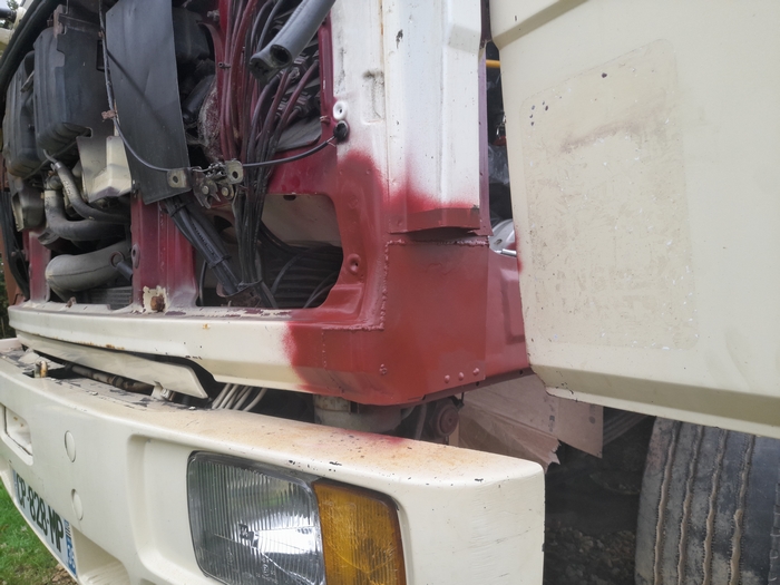

Début du coté gauche, énormément de boulot + qu'a droite mais ça avance malgré tout, ça représente une quantité de boulot folle mais je commence a en voir le bout, je dirais que je suis a environ 50/100 du coté gauche.
Il me restera l’arrière de la cabine qui me semble plus compliqué mais je tiens le cap!La cabine sera bientôt finie ensuite :
Je referais l’échappement en inox car il est mort et il y a tellement de modèles différents que je ne trouve pas le bon.( déjà deux livraisons et deux renvois)

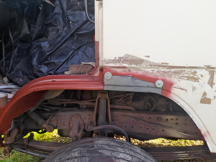

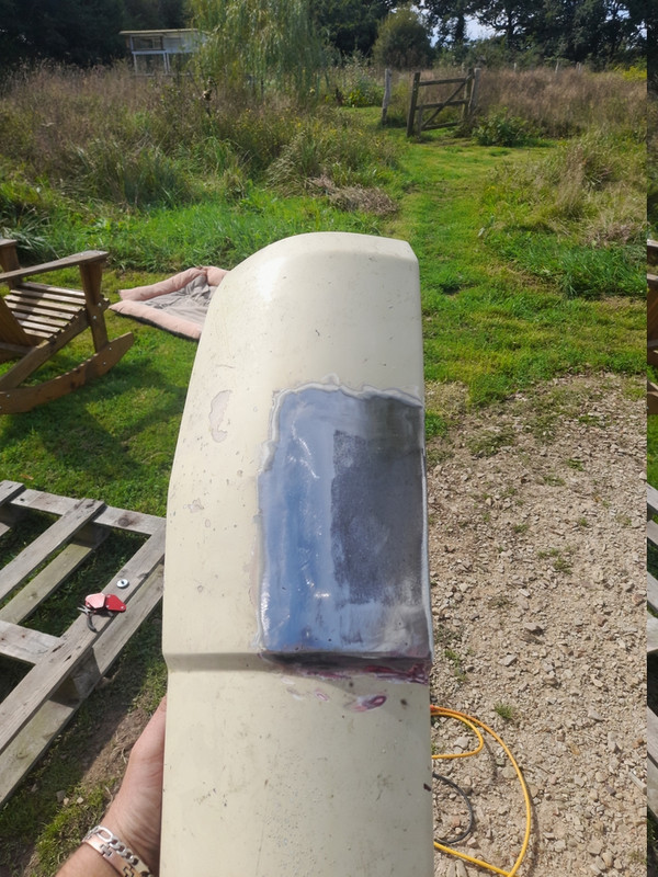

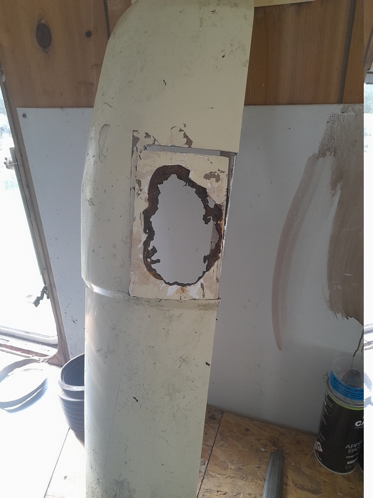

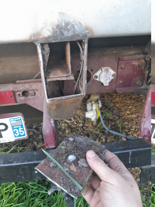

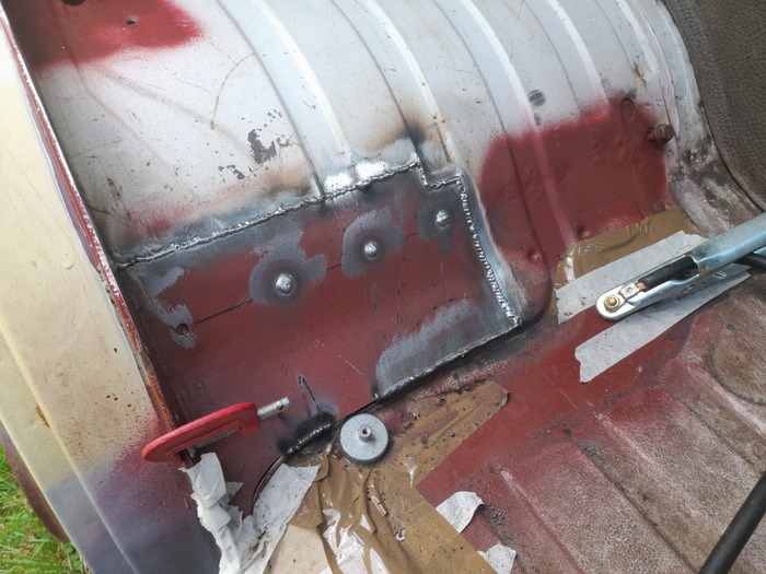

Messagepar Doud'50 » 01 PMvMer, 26 Nov 2025 16:17:36 +000017Mercredi 2009 040440

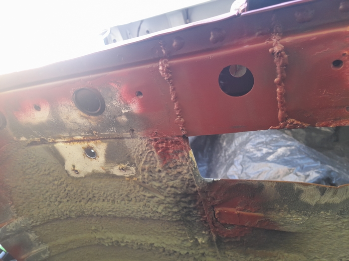

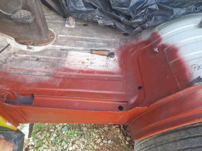

La suite,

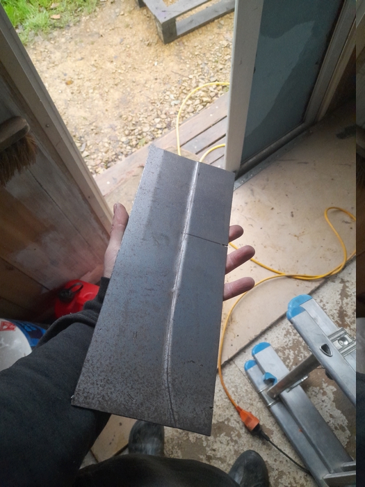

Certaines soudures ne sont pas belles mais je galère sur certaines tôles malgres qu'elles soit en bon état.La péné étant bonne, une fois meulé c'est tout neuf quand même :)

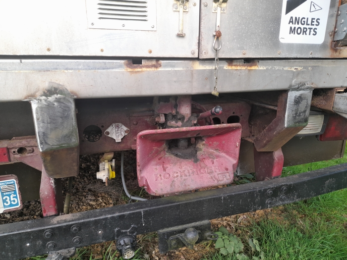

A l'heure actuelle j'ai fini les bas de caisses, j'ai aussi fais les supports de tampons de quai qui étaient pourris.
Je vais pouvoir m'attaquer au pourtour des fenêtres et démonter le tube d’échappement pour le refaire en inox.
