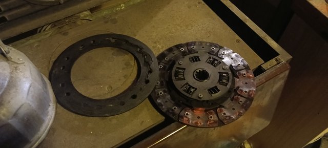

Messagepar nigornigor » 01 PMvSam, 04 Oct 2025 12:32:57 +000032Samedi 2009 041240
Yop,
J' ai trouvé le problème je crois.
Je vous écris après le w.e pour exposer le truc, en ce moment je suis au four et au moulin en même temps. :mrgreen:
nigornigor
Messages: 16
Inscrit le: 01 PMvMar, 09 Sep 2025 19:09:13 +000009Mardi 2009 040740
Re: Mercedes 307d
Messagepar Karagheuz » 01 PMvSam, 04 Oct 2025 12:38:23 +000038Samedi 2009 041240
Ca a été gentil de fonctionner jusque là O_o
Messages: 71
Re: Mercedes 307d
Messagepar nigornigor » 01 PMvSam, 04 Oct 2025 12:44:55 +000044Samedi 2009 041240
Karagheuz a écrit:Ca a été gentil de fonctionner jusque là O_o
C'est clair. C'est solide quand même.
nigornigor
Messages: 16
Re: Mercedes 307d
Messagepar rsgqkweekkk » 01 PMvDim, 05 Oct 2025 14:11:19 +000011Dimanche 2009 040240
ca serait merveilleux que les diagnostic soient toujours aussi evident :D tu t'es pas trop fait chier pour tomber la boite?
et si je peux me permettre, a moins que tout soit ultra rincé, te fait pas escroquer avec un kit, prend juste le skeud.
Messages: 12143
Re: Mercedes 307d
Messagepar Karagheuz » 01 PMvDim, 05 Oct 2025 17:05:02 +000005Dimanche 2009 040540
Et selon le prix, tu peux aussi faire recoller du ferrodo chez un spécialiste.
Messages: 71
Re: Mercedes 307d
Messagepar nigornigor » 01 PMvLun, 06 Oct 2025 23:21:03 +000021Lundi 2009 041140
rsgqkweekkk a écrit:ca serait merveilleux que les diagnostic soient toujours aussi evident :D tu t'es pas trop fait chier pour tomber la boite?
Alors non, ça n'a pas été chiant du tout, c'est la plus facile que j'ai faite! 1h30 en prenant le temps je dirai.
Elle est juste un peu lourde, alors on s'y est mis à plusieurs pour la descendre.
Le diaphragme et la buté sont en très bon état encore, j' ai commandé juste le disque du coup sûr autotruc ;)
Karagheuz a écrit:Et selon le prix, tu peux aussi faire recoller du ferrodo chez un spécialiste.
Je le change entier, le reste du disque est pas fameux du coup... Je ferai de plus belle photo.
Dés que je reçois les pièces, je vous fais des photos du remontage. ;)
Pour le disque, il est usé, mais surtout, je pense que il y'a une fuite d'huile ou de DOT qui l'a imbibé.
Dans le temps il s'est dégradé et c'est pour ça qu'il à fini par se décrocher.
Le récepteur d'embrayage n'a pas l'air vieux, donc tout va bien de ce côté.
Le cache culbuteur pisse un peu et je me demande si le joint spi de vilebrequin n'a pas un coup dans l'aile aussi.
Dans tout les cas, j'ai pas le temps dans l'immédiat de régler l'étanchéité ni l'argent. Je nettoie pour le moment, je change le disque et je remonte.
Je redémonterai quand je serai à la saison, c est vraiment pas compliqué.
Merci à vous tous encore en tout cas.

Messagepar rsgqkweekkk » 01 PMvMar, 07 Oct 2025 20:59:01 +000059Mardi 2009 040840
ben voila de bonnes nouvelles tout ca, c'est cool ;)
concernant ton spi de vilo (devant ou derriere?) tant que ca te bouffe pas 1l d'huile t'emmerde pas, a moins d'avoir une cle dynamo de pl pour remonter ca komifo, le couple de serrage est enorme, 35 ou 40kil de memoire. Sans parler que si c'est le vieux systeme des deux demi-tresses derriere c'est un regal :lol:
