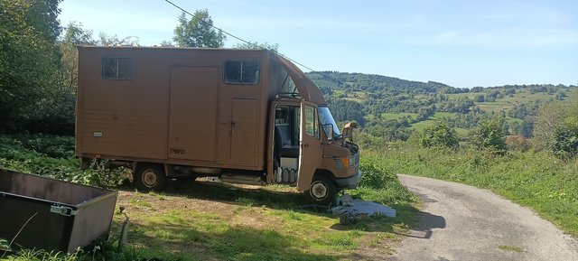

Bonjour à tous !
Après avoir été super bien accueilli à la case présentation, je vous montre ici ma dernière acquisition :
Un joli Mercedes 307 D d'avril 86. (307D37 sur la CG)
Il a été acheté vers 2016 par un très bon copain qui l'avait aménager pour vivre dedans.
Il s'en est servi pas mal jusqu'à ce qu'il finisse sur un carré de pelouse pendant 4 ans environ.
Ne trouvant pas à le vendre même à bas prix, il me l'a donné.
Imageupload photo
J'aimerai le remettre en forme, et faire honneur à ce joli cadeau. La surface de la caisse étant vraiment intéressante pour nous.
D'ailleurs, ce 307 s'appel Nico, en référence à son ancien propriétaire.
La suite bientôt ;)

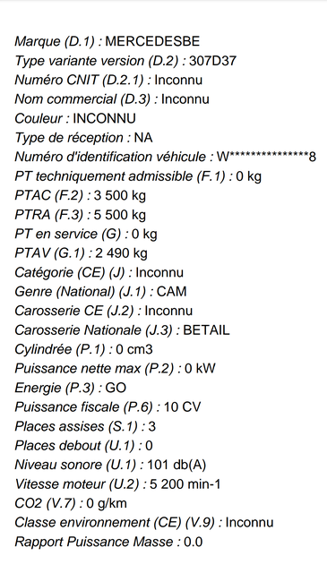

Juste une question semi-technique, un camion caisse comme ça, tu as quoi comme appellation sur la CG ? Fourgon ? Edit: , plutôt camionnette. CTTE ?)

STF a écrit:Très beau cadeau 8-) 8-) 8-)
Merci!
Et bien écoute sur ça la CG à l'origine il était CTTE.
Mais au changement de titulaire, il est miraculeusement passé CAM. (Erreur de la préfecture...)
Du coup j'ai un Poid Lourd avec un PTAC de 3.5 T....

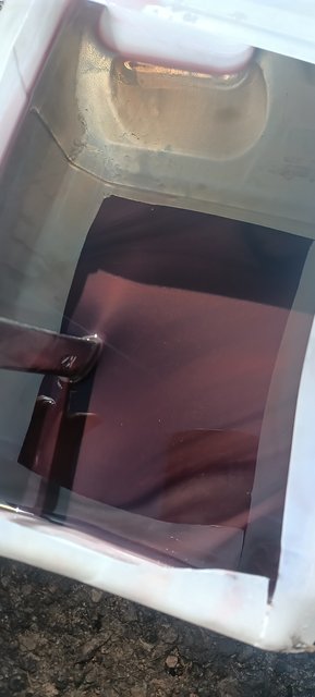

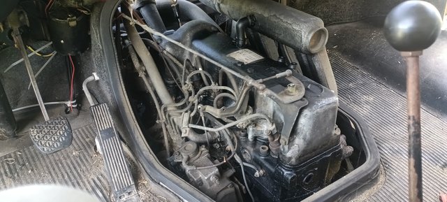

Bon les petites missions dernièrement :
Pré vidange avec une huile minérale pas cher, pour nettoyer un peu la vieille huile qui était dedans.
Après avoir bien laissé tourné le moulin.
Petite étiquette trouvé sur celui-ci.
Je vous passe la gueule de l'huile, il en avait bien besoin !
Par contre voici la gueule qu'avait l'huile de boîte.
Rouge (normal pour de l'ATF) mais avec beaucoup de jolie paillettes dorés...
Bref après avoir rempli, je pars essayer.
Aucun changement ou amélioration après la vidange.
Première vitesse dure à passer, bruyante au débrayage et démarrage en côte ( grognement ). Pas bruyante sur le plat.
Seconde, troisième, quatrième et cinquième passage correct en ordre de marche mais rétrogradage technique sinon ca craque.
Marche arrière très bruyante au débrayage surtout en côte. Et elle craque presque a tout les coups...
J'ajoute à ça une vibration énorme au démarrage, le seul moyen d'y contrer c'est de monter en régime.
Je vais ouvrir bientôt pour checker l'embrayage, mais je pense connaître la réponse
