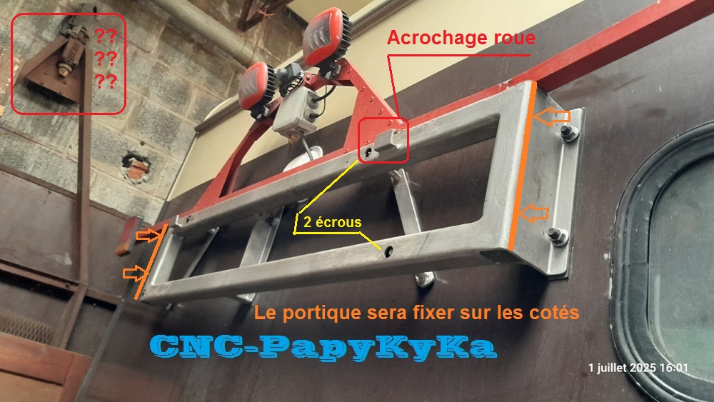

Messagepar PapyKy » 01 PMvMer, 02 Juil 2025 22:19:00 +000019Mercredi 2009 041040
Bonsoir aux visiteurs.
Ensuite, la réparation du support de feux supérieur de caisse,
qui avait été plié au parcage près d'une clôture de 'barbelé'
Après avoir remis les pression correcte des roues, elle reprenne place en possision 'secours', ont 12.xxx Km.
Qui on été sur l'avant du THC-650, et qui n'ont pas posé le moindre problème.
Petite vue de la charpente métallique réalisée il y a plus de 45 ans par PapyKy et son demi- frère Michel.
Qui sont des petites 'fermes' en construction soudée, et donc les longueurs sont toutes différentes, faites à façon.
Les roues sont placées à l'aide d'un palan, il est possible de les remettre en position à la main,
mais PapyKy a reçu une idée d'un membre, pourquoi pas réalisé un petit système de levage.
Et PapyKy est occupé à rassembler diverses choses pour le réaliser, Merci à lui, qui se reconnaitra.

Messagepar PapyKy » 01 AMvJeu, 03 Juil 2025 08:36:45 +000036Jeudi 2009 040840
Salut à tous...
Le tube carré en aluminium de 25 x 25 x 3 mm à plier à la fixation...
Donc deux renforts ont été placés, ce 'bracon' en plat inox de 25x4,
mais aussi un petit de plat de 50 mm et deux rivets de 5 mm,
juste à hauteur du trou de fixation, pour renforcer ce point devenu faible.
Et je démarre la fabrication d'un Winch pour le levage des roues de secours.

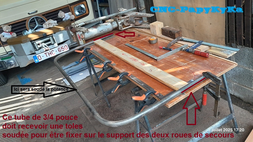

Messagepar PapyKy » 01 PMvLun, 07 Juil 2025 19:07:49 +000007Lundi 2009 040740
Salut à tous ceux....
Début du support du portique pour le Winch levage et mise en place des roues de secours,
réalisé avec du tuyau acier de plomberie en 3/4 de pouce (27mm).
Une cintreuse de tuyaux de 3/8 à 2 pouces, qui est un prêt d'un ami (JCB)
cela ne sert plus beaucoup dans la tuyauterie de chauffage centrale.
Pas facile de faire deux courbes a une distance précise, (deux fois 90°)
donc il me faut 1180 mm en interne de tuyau de 3/4 de pouce (27mm)
J'ai préféré ne pas faire deux courbe 90°, mais un peu moins (85/87°)
et de refaire une seconde courbe un peu plus bas pour avoir la bonne distance, (1180 mm)
et avoir les deux partie parallèle qui serviront à la fixation, à l'armature du support des roues.
Reste a souder le petit bout de tube d'un pouce, (27.5 mm intérieur), au centre des 2 roues,
d'une longueur de +/- 100mm, qui est passé au tour pour avoir un alésage correcte,
car ce tube est une tôle cintrée est soudée, et le tube cintré de 3/4 ne passe pas.
Celui-ci est aussi cintré a 90°, qui pourra pivoter pour aller au centre des deux roues.
A Bientot pour la suite, Image

Messagepar PapyKy » 01 PMvMar, 08 Juil 2025 19:18:44 +000018Mardi 2009 040740
Salut la foule...
Après les cintrages, le plis a 90° et découpes de tôle de 3 mm...
La fixation du tuyau a deux courbes à 90°.
Pour commencer, usiner une rondelle pour supporter le bras ou le Winch.
C'est un bout de cornière de 50 x 5 mm, découpée à la disqueuse en premier,
et faire un trous de 10 mm, pour y placer une boulon en M10, (prise en mandrin)
Cette rondelle sera soudée sur le tuyau de 3/4, et une vis M5 pour éviter de remonter.
Des trous fait avec des fraises a plaquettes, et la tole de 3 mm, sera découpée pour être soudée.
Les fixation sur le support des roues, avec un chutes de tôle de 3 mm,
pliée et forage de trous pour la fixation en M8, et seront soudées au tuyau 3/4,
qui lui a deux courbes a 90°,espacé de 1180 mm.
Reste a souder tout ce beau monde, A plus, PapyKy.

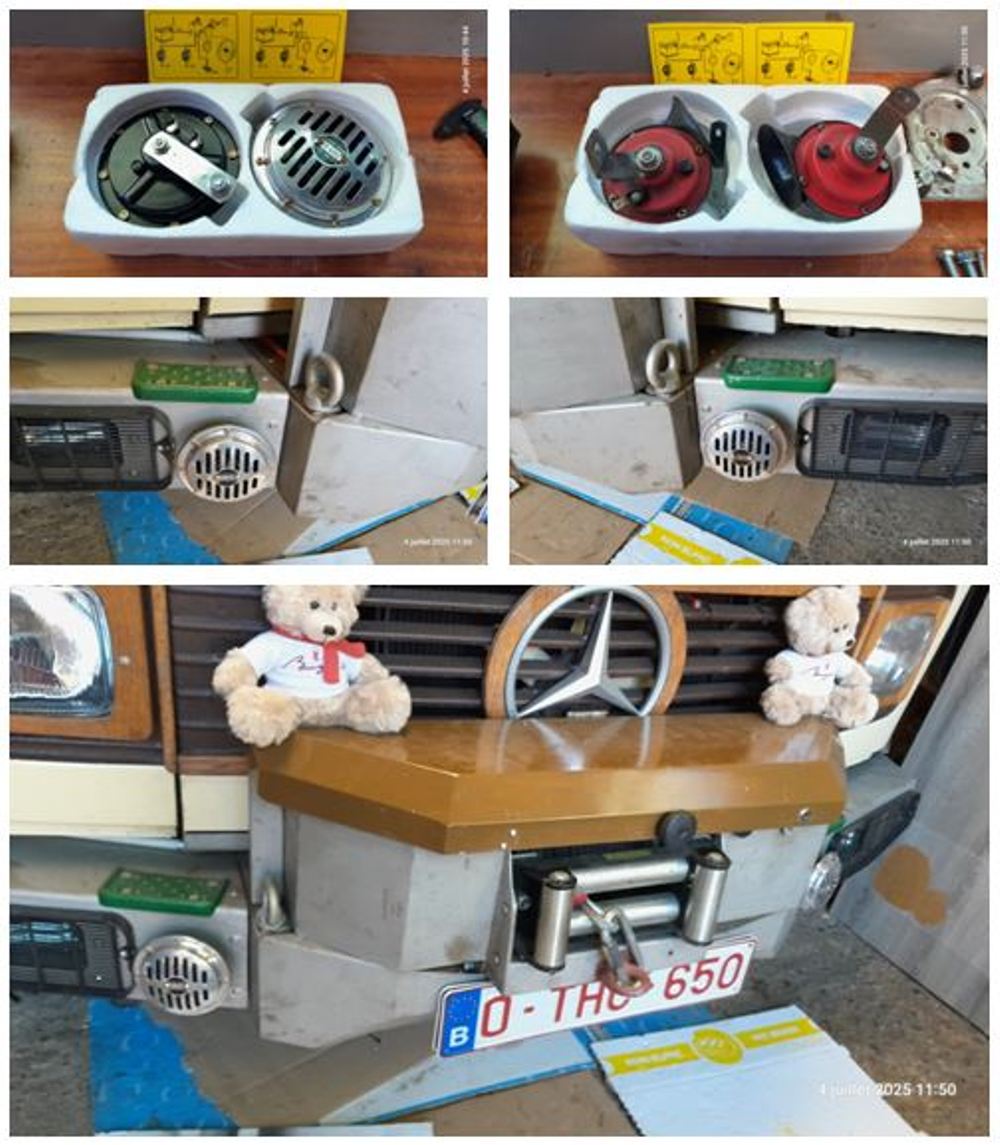

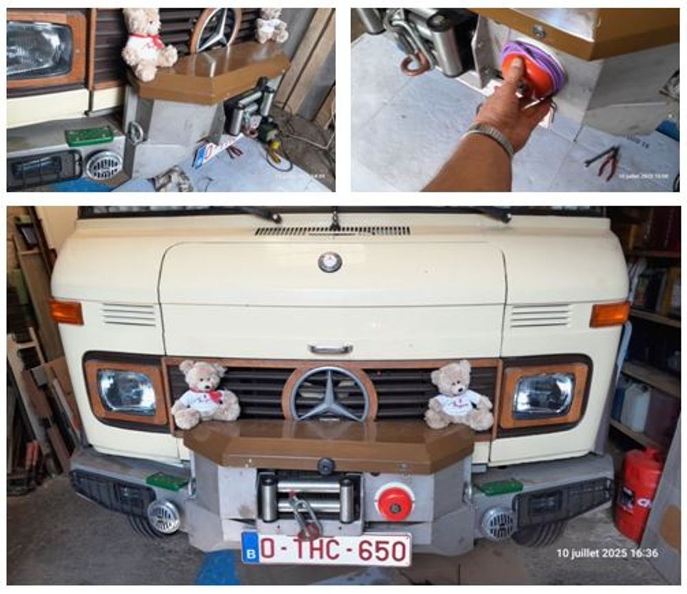

Messagepar PapyKy » 01 PMvLun, 14 Juil 2025 12:20:10 +000020Lundi 2009 041240
Ce vendredi, fin de semaine et pas assez de temps pour le décrochage des roues de secours,
pour réaliser les fixations du support du portique, PapyKy, remplace les deux klaxons,
qui de sont pas assez puissant, pour un véhicule comme le THC-650.
Donc cela sera le Image de la semaine prochaine
Donc retiré ceux-ci, pour etre mis en place sur l'avant, plutot que dessous le parchoc   Image
Et le sons est bien différent, que ceux retiré   Image
En plus une sonnette d'alarme est positionnée, à raccorder au système de sécurité.
