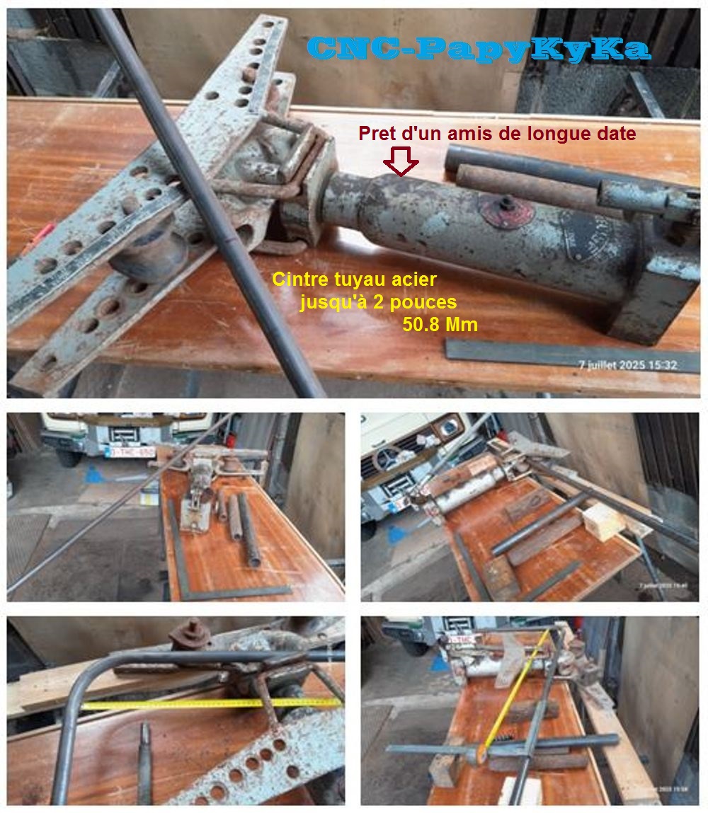

Re: Carrosserie intégral sur un 508D, par PapyKy. 96609V

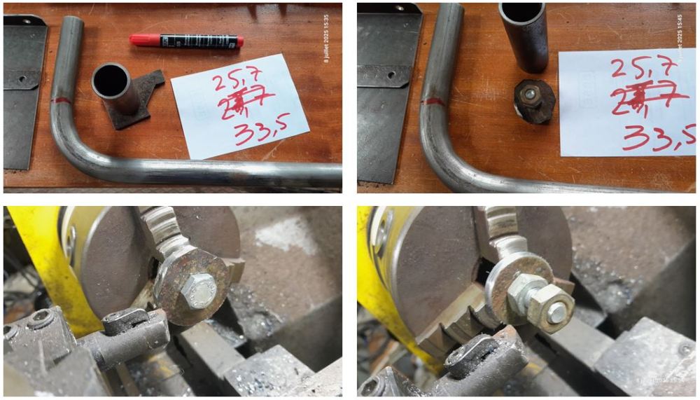

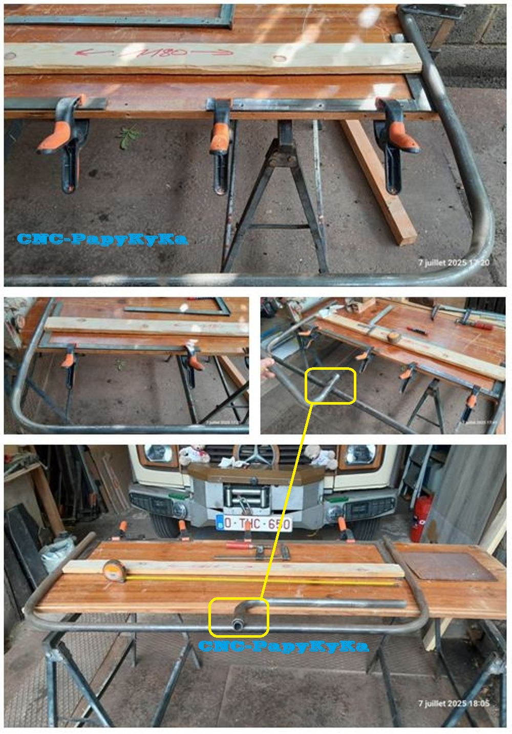

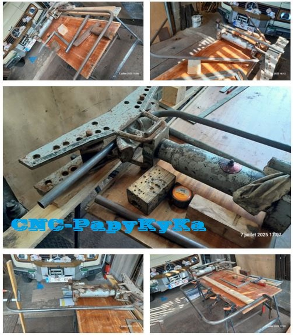

Messagepar PapyKy » 01 PMvLun, 07 Juil 2025 19:07:49 +000007Lundi 2009 040740
Salut à tous ceux....
Début du support du portique pour le Winch levage et mise en place des roues de secours,
réalisé avec du tuyau acier de plomberie en 3/4 de pouce (27mm).
Une cintreuse de tuyaux de 3/8 à 2 pouces, qui est un prêt d'un ami (JCB)
cela ne sert plus beaucoup dans la tuyauterie de chauffage centrale.
Pas facile de faire deux courbes a une distance précise, (deux fois 90°)
donc il me faut 1180 mm en interne de tuyau de 3/4 de pouce (27mm)
J'ai préféré ne pas faire deux courbe 90°, mais un peu moins (85/87°)
et de refaire une seconde courbe un peu plus bas pour avoir la bonne distance, (1180 mm)
et avoir les deux partie parallèle qui serviront à la fixation, à l'armature du support des roues.

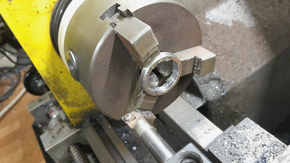

Reste a souder le petit bout de tube d'un pouce, (27.5 mm intérieur), au centre des 2 roues,
d'une longueur de +/- 100mm, qui est passé au tour pour avoir un alésage correcte,
car ce tube est une tôle cintrée est soudée, et le tube cintré de 3/4 ne passe pas.
Celui-ci est aussi cintré a 90°, qui pourra pivoter pour aller au centre des deux roues.
A Bientot pour la suite, Image

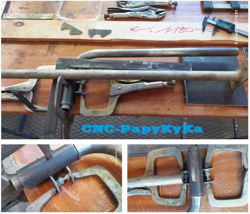

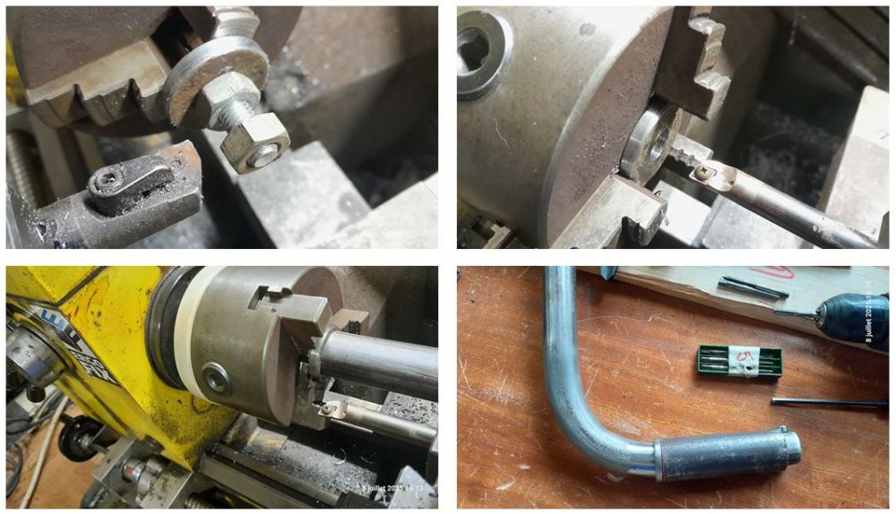

Re: Carrosserie intégral sur un 508D, par PapyKy. 96746V

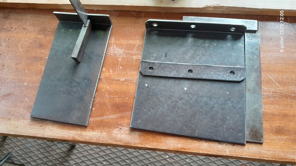

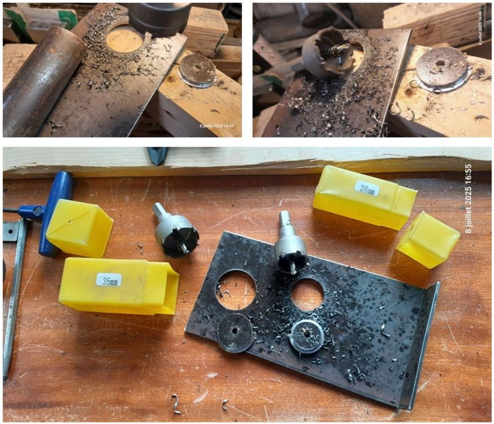

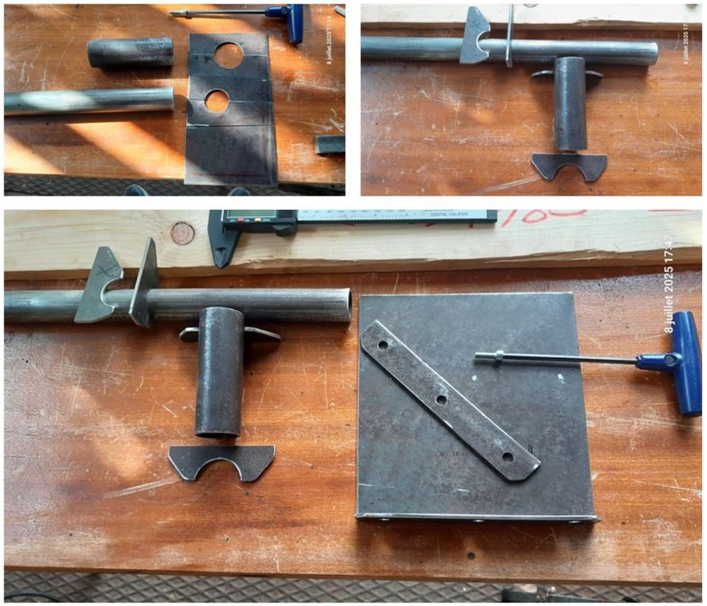

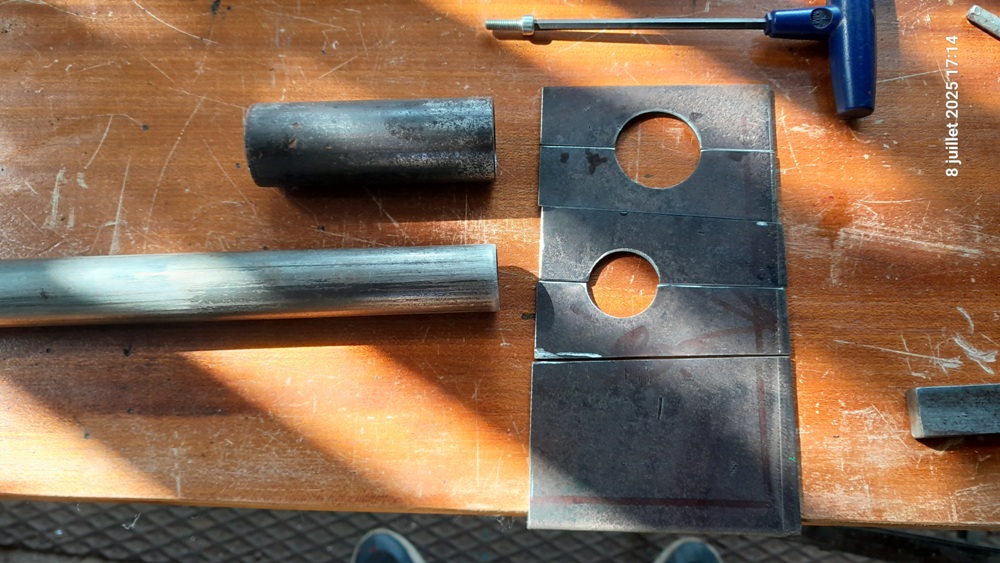

Messagepar PapyKy » 01 PMvMar, 08 Juil 2025 19:18:44 +000018Mardi 2009 040740
Salut la foule...
Après les cintrages, le plis a 90° et découpes de tôle de 3 mm...
La fixation du tuyau a deux courbes à 90°.
Pour commencer, usiner une rondelle pour supporter le bras ou le Winch.
C'est un bout de cornière de 50 x 5 mm, découpée à la disqueuse en premier,
et faire un trous de 10 mm, pour y placer une boulon en M10, (prise en mandrin)
Cette rondelle sera soudée sur le tuyau de 3/4, et une vis M5 pour éviter de remonter.
Des trous fait avec des fraises a plaquettes, et la tole de 3 mm, sera découpée pour être soudée.
Les fixation sur le support des roues, avec un chutes de tôle de 3 mm,
pliée et forage de trous pour la fixation en M8, et seront soudées au tuyau 3/4,
qui lui a deux courbes a 90°,espacé de 1180 mm.
Reste a souder tout ce beau monde, A plus, PapyKy.

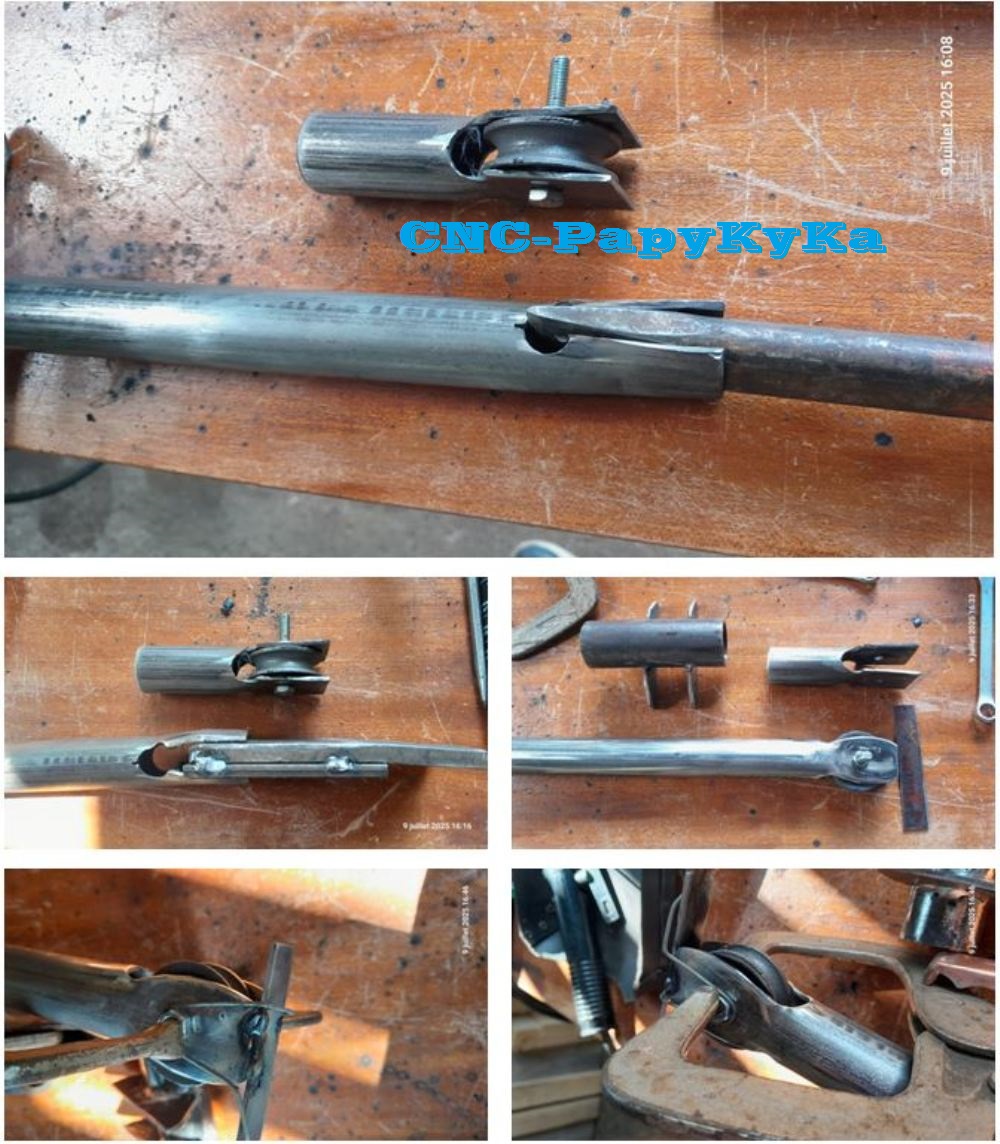

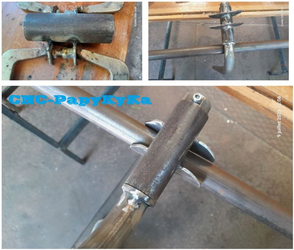

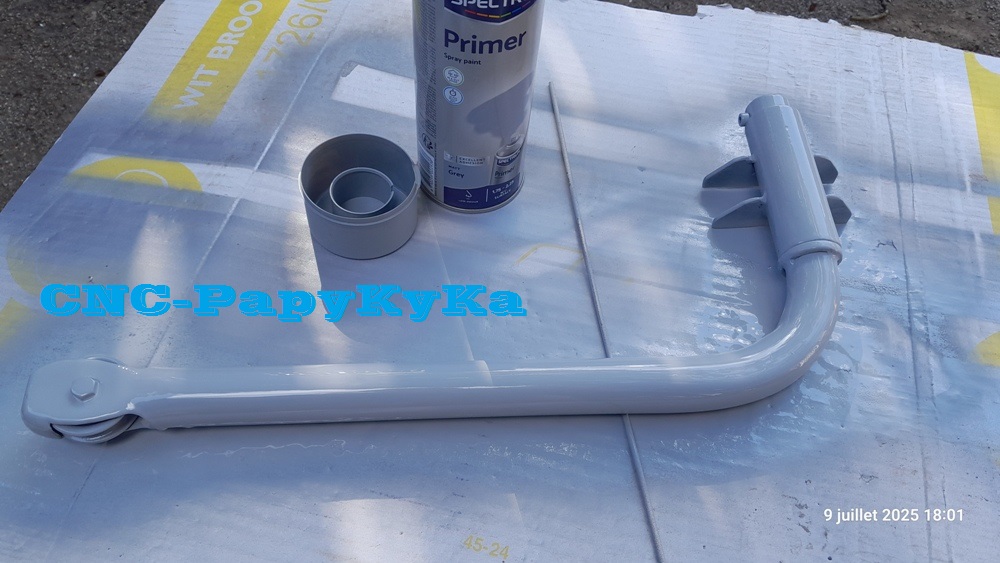

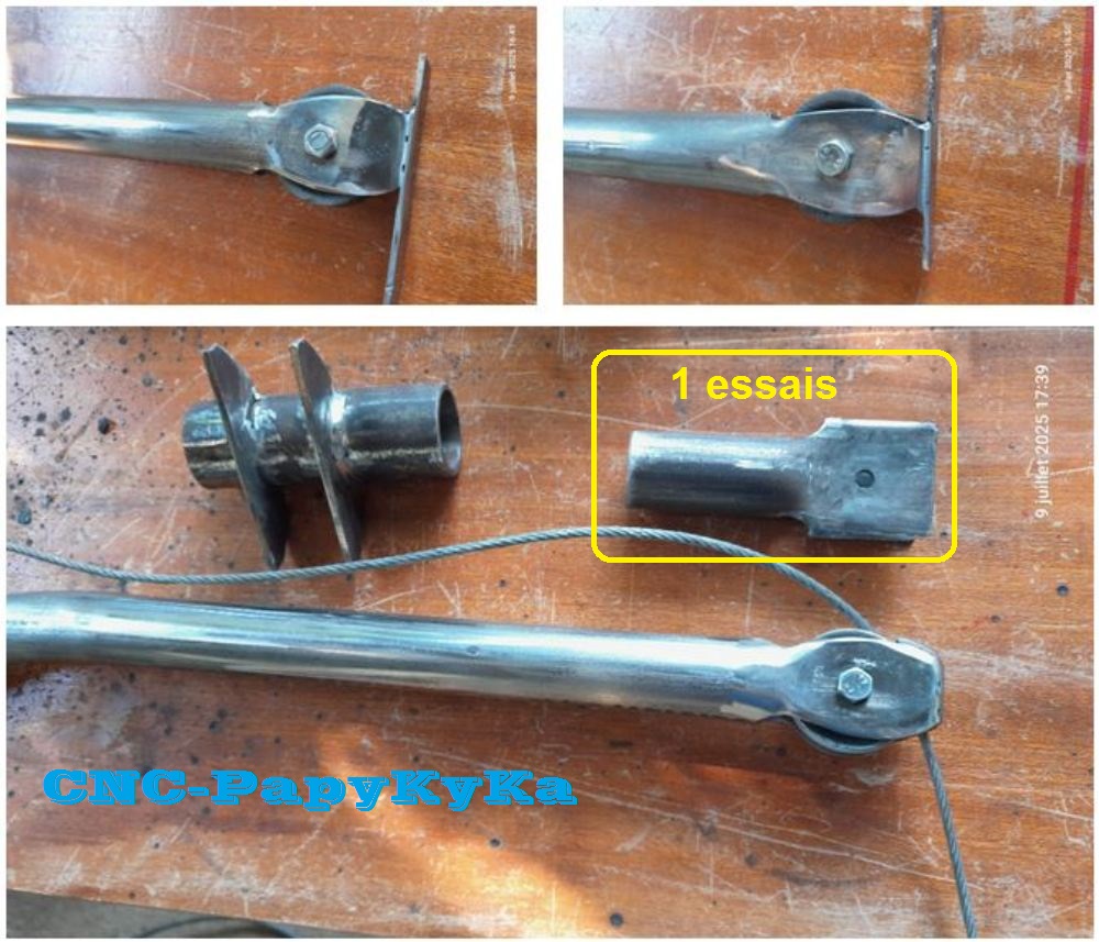

Re: Carrosserie intégral sur un 508D, par PapyKy. 96776V

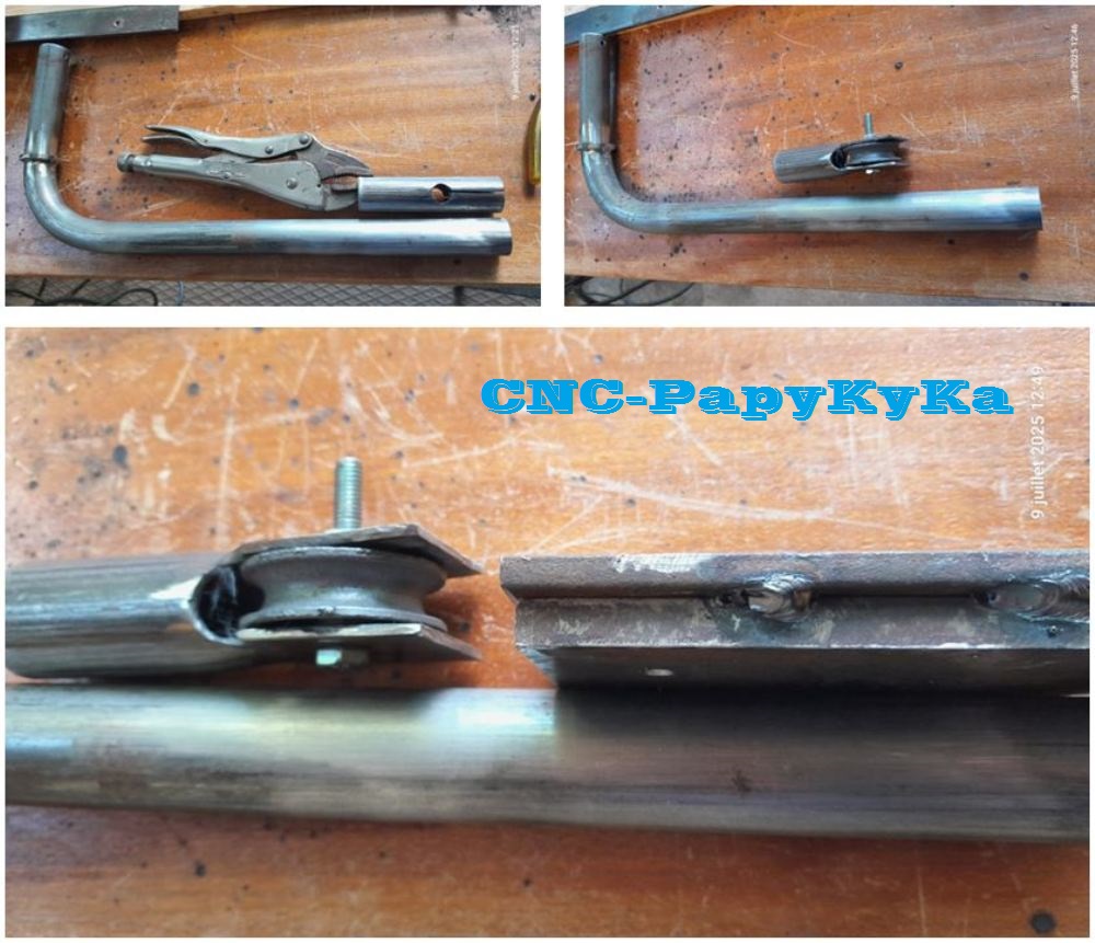

Messagepar PapyKy » 01 PMvMer, 09 Juil 2025 20:56:06 +000056Mercredi 2009 040840
La suite en images...
Avec un peu de couleur, c'est déja plus propre, A plus...
oui, PapyKy a toujours fait ce genre de 'truc'. Image comme l'intérieur du THC-650
