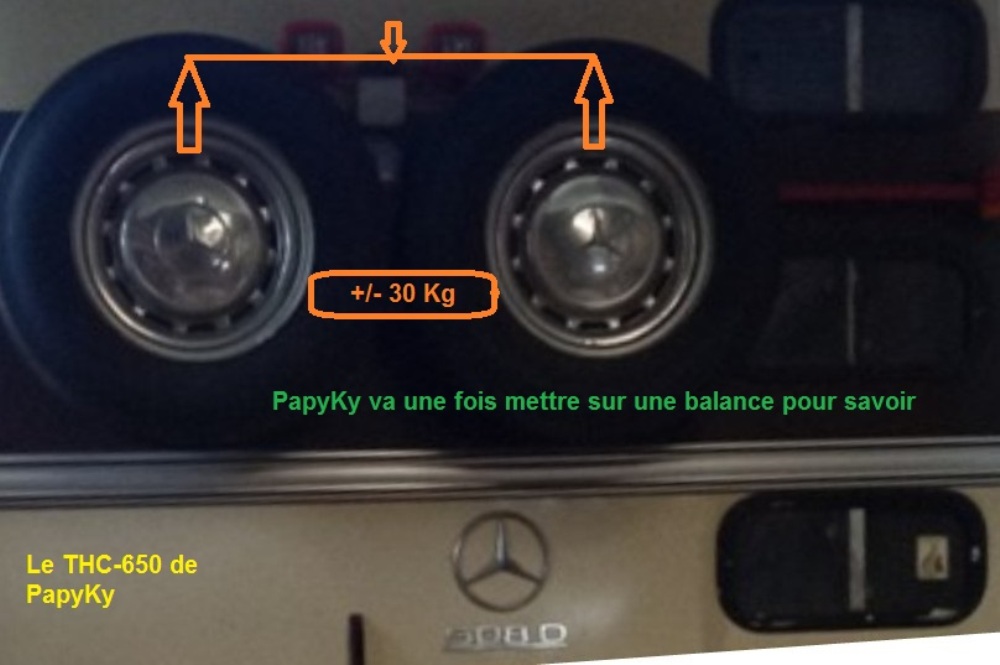

Donc voila... permutation des roues avant du THC-650,
avec ceux placés en roue de secours à l'arrière du véhicule, qui sont "neuf".
Pour plus de facilité par cette chaleur, l'utilisation d'un "palan" est plus simple.
Les enjoliveurs d'origine sont pour voiture W123, et en inoxydable.
Cela est beaucoup plus simple avec ce système de levage.
La suite est de les placer sur l'essieu avant, mais ce sera pour demain matin.

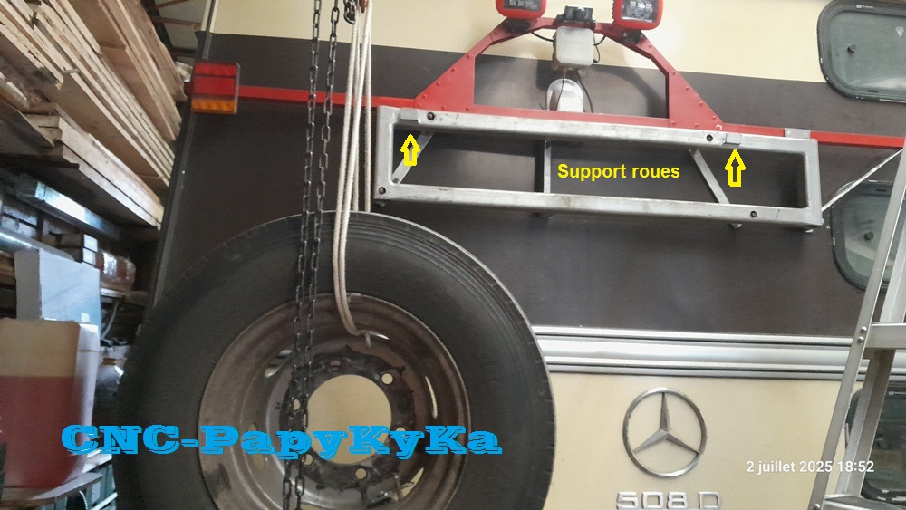

Messagepar PapyKy » 01 PMvMer, 02 Juil 2025 22:19:00 +000019Mercredi 2009 041040
Bonsoir aux visiteurs.
Ensuite, la réparation du support de feux supérieur de caisse,
qui avait été plié au parcage près d'une clôture de 'barbelé'
Après avoir remis les pression correcte des roues, elle reprenne place en possision 'secours', ont 12.xxx Km.
Qui on été sur l'avant du THC-650, et qui n'ont pas posé le moindre problème.
Petite vue de la charpente métallique réalisée il y a plus de 45 ans par PapyKy et son demi- frère Michel.
Qui sont des petites 'fermes' en construction soudée, et donc les longueurs sont toutes différentes, faites à façon.
Les roues sont placées à l'aide d'un palan, il est possible de les remettre en position à la main,
mais PapyKy a reçu une idée d'un membre, pourquoi pas réalisé un petit système de levage.
Et PapyKy est occupé à rassembler diverses choses pour le réaliser, Merci à lui, qui se reconnaitra.

Messagepar PapyKy » 01 AMvJeu, 03 Juil 2025 08:36:45 +000036Jeudi 2009 040840
Salut à tous...
Le tube carré en aluminium de 25 x 25 x 3 mm à plier à la fixation...
Donc deux renforts ont été placés, ce 'bracon' en plat inox de 25x4,
mais aussi un petit de plat de 50 mm et deux rivets de 5 mm,
juste à hauteur du trou de fixation, pour renforcer ce point devenu faible.

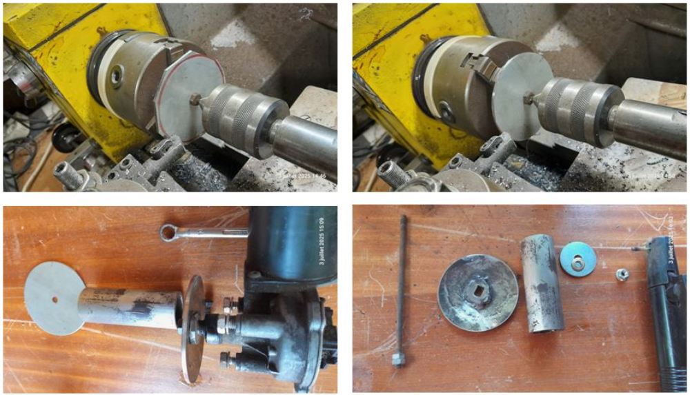

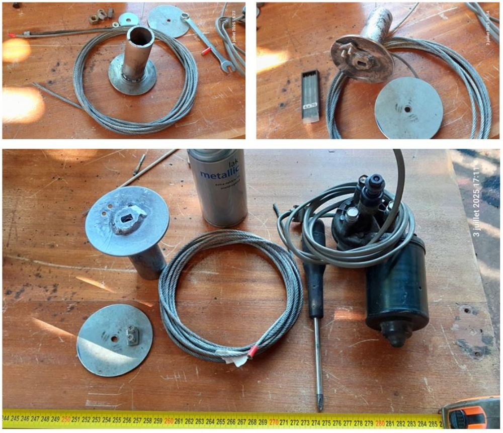

Et je démarre la fabrication d'un Winch pour le levage des roues de secours.
Messages: 993
Re: Carrosserie intégral sur un 508D, par PapyKy. 96479V
Messagepar PapyKy » 01 PMvJeu, 03 Juil 2025 21:23:31 +000023Jeudi 2009 040940

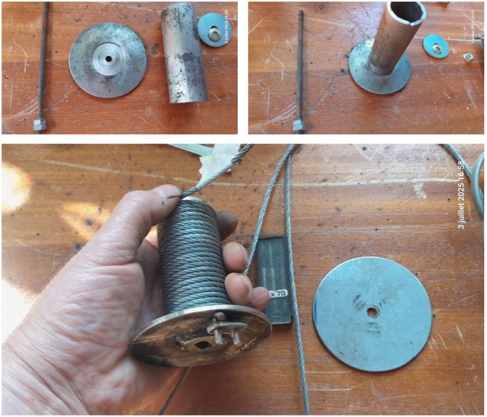

Avancement du Image
La seconde rondelle est usinée, et un centrage pour le bout de tube cintrée est soudée.
Pour savoir, a coup sur la longueur de câble qui pourra être sur ce tambour réalisé (24 tours)
Un serre câble est créé pour maintenir le câble par deux vis de 4 mm.
La longueur sera plus que suffisante de 2.750 mm.
A bientot pour la suite de ce petit Image du.....
