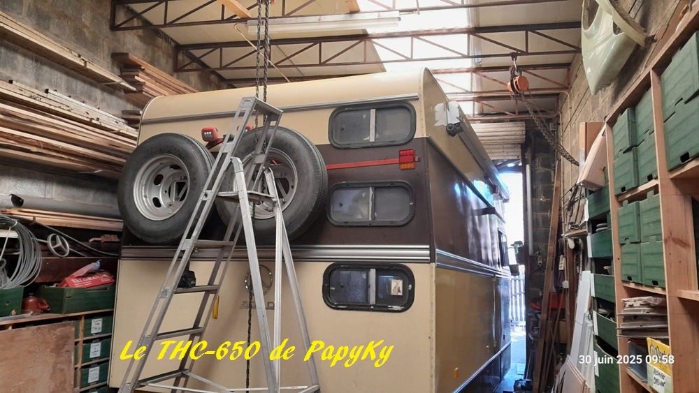

Bonsoir en ce jour de 'canicule'...
Ici à Charleroi, plus de 31°, et cela va finir en orage...

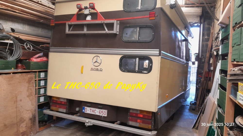

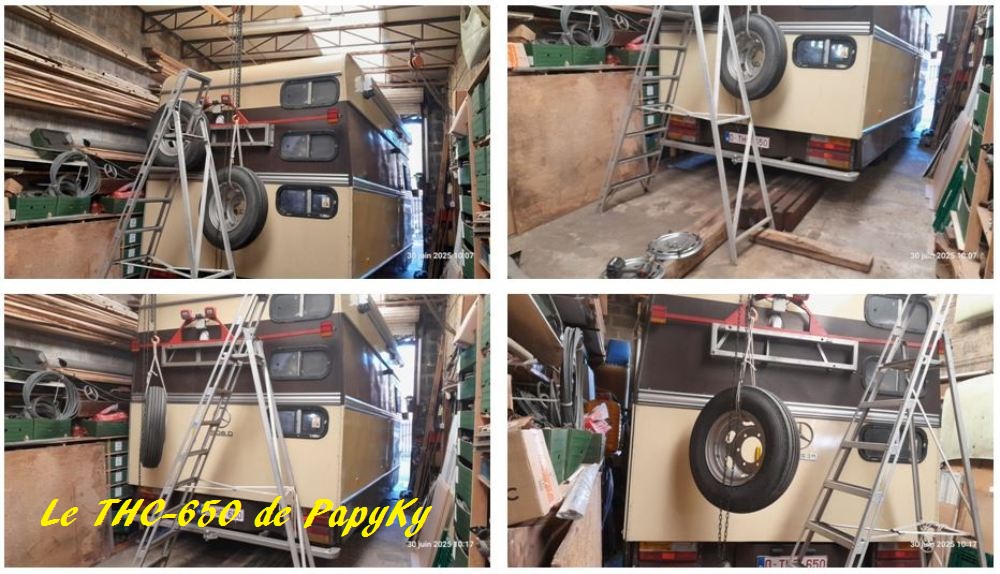

Donc voila... permutation des roues avant du THC-650,
avec ceux placés en roue de secours à l'arrière du véhicule, qui sont "neuf".
Pour plus de facilité par cette chaleur, l'utilisation d'un "palan" est plus simple.

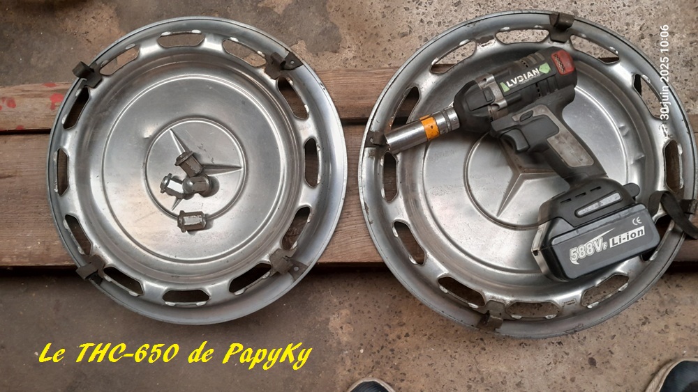

Les enjoliveurs d'origine sont pour voiture W123, et en inoxydable.
Cela est beaucoup plus simple avec ce système de levage.
La suite est de les placer sur l'essieu avant, mais ce sera pour demain matin.
