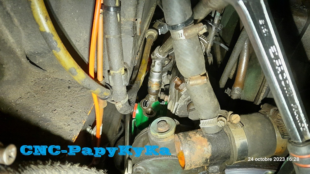

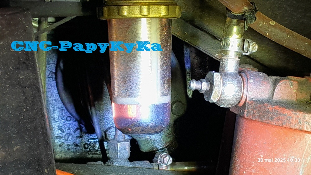

Un contrôle visuel du 1er pré filtre du carburant est bien visible, placé en plus par PapyKy et n'est pas démonté car "pas très sale".
Celui-ci a été placé amont d'un autre filtre de grande capacité, récupéré sur un 608 Lp, (PW823)
dans le passage de roue AVD, pour etre facilement acsésible, en plus des filtres d'origine 508D,
dont un préfiltre en verre qui est placé sur la pompe mécanique, et sur la pompe d'injection.
Qui lui est très très difficile à voir et a vidé de son contenant.
Les outils de montage de cette pompe d'alimentation, qui sont des clef modifiée par PapyKy.
Et du filtre d'origine, (PW314) ou sa fixation est au dessus de la pompe d'injection sur le carter des 'culbuteurs'.
