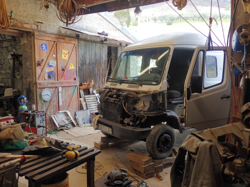

Messagepar Louis Cypher » 01 PMvLun, 05 Mai 2025 21:25:04 +000025Lundi 2009 040940
Hello la tribe,
Ca fait longtemps que je ne suis pas venu, la vie est pleine de surprises, on surf sur le haut des vagues mais des fois ont tombe dans les creux.
Bref, je vous donne un peu des nouvelles de mon fidele 410 grunge.
Apres la ballade au Maroc, ma portière conducteur ne tenais toujours que par une charnière, j'ai donc décidé de regarder ca de plus près. Et comme j'ai acheter un vieux MIG/MAG de carrossier, c'est l'occase.
Du coup, un énième démontage:
Je découpe un accès à la partie rouillé, pas hyper accessible l'histoire
Et voila la nouvelle pièce, avec de la bonne vielle tôle de cuve a fioul.
Le tout refermé, ni vu ni connu, j'aurais plus peur que ma porte tombe.

Pour le vilebrequin, tu me met le doute, c'est quoi qu'il faut faire contrôler?
La droiture, ou les diamètres pour voir si y a une usure?
Il font quoi comme rectif?
Quand tu parle des bons coussinets, c'est par rapport au diamètres des axes qui accueils les coussinet?
J'ai commander des Plastic Gauge pour mesurer les jeux des coussinets et des paliers.
Il faudrait quoi comme outillage spécifique?
Je me fais aider par un pote (les moteurs sont chez lui), il connais pas trop les vieux mazout, mais il est bon technicien est précis, il est mécano, mais dans les avions...
Les poussoirs sont en vrac dans un sachet, mais apparemment il y a une technique pour les remplir.
Et pour la chaîne, mercopieces me propose une chaîne fermée, j'imagine que c'est mieux, et de toutes façons, tout sera démonté, je pense que ca devrais aller. J’espère.
Mais oui, autant je fais un copier coller dans la section meca.
