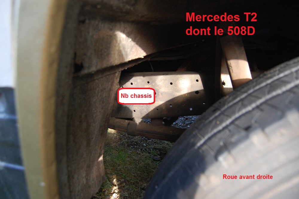

C'est une plaquette qui peut être placée sur un autre véhicule,
donc cela n'est peut-être pas celui de ton 508D, mais d'un autre...
Ceci est pour des véhicule Renault, sur le pieds d'auvant amortiseur droite.
Sur d'autres véhicile sur le longeron a coté du siége passager toujours coté droite.
Il te faut aller voir sur le châssis à l'arrière de la roue avant droite.
qui est 'frappez' avec des chiffres.
A bientôt, PapyKy. Ca c'est le chassis.
