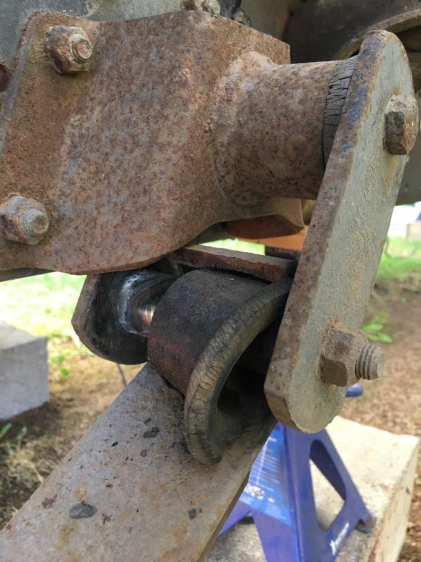

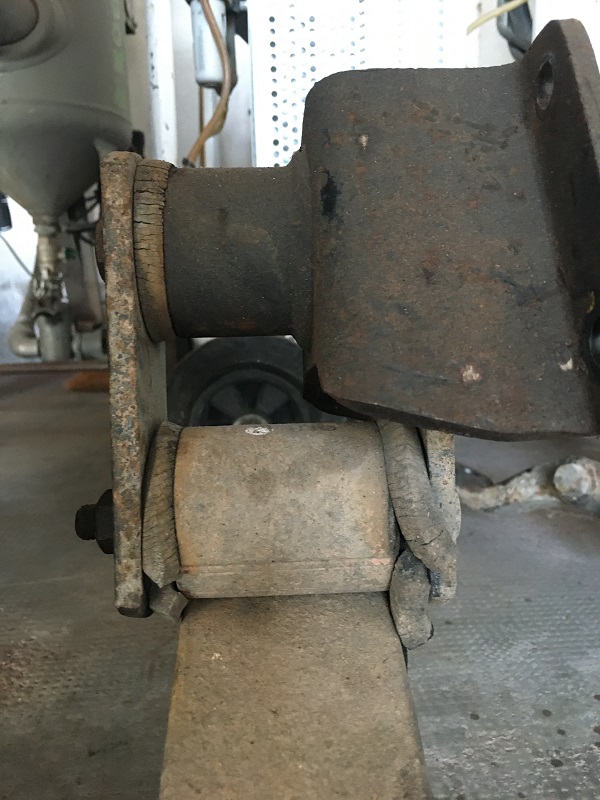

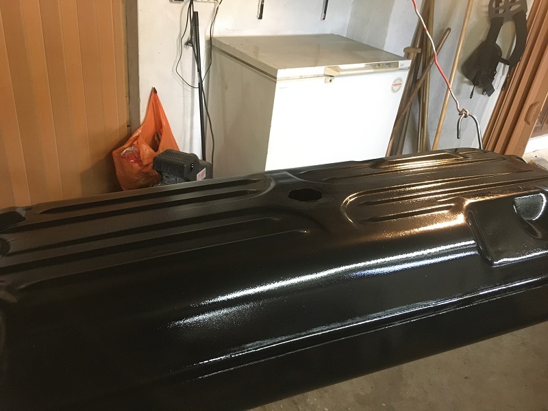

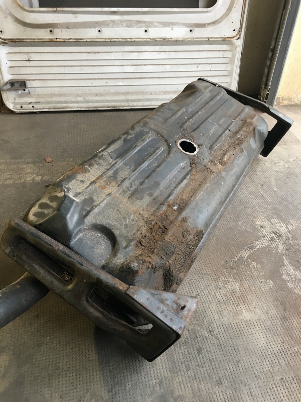

la suite des silent bloc bien fatigue :D et une lame avant casse
nettoyage et remise en etat du reservoir

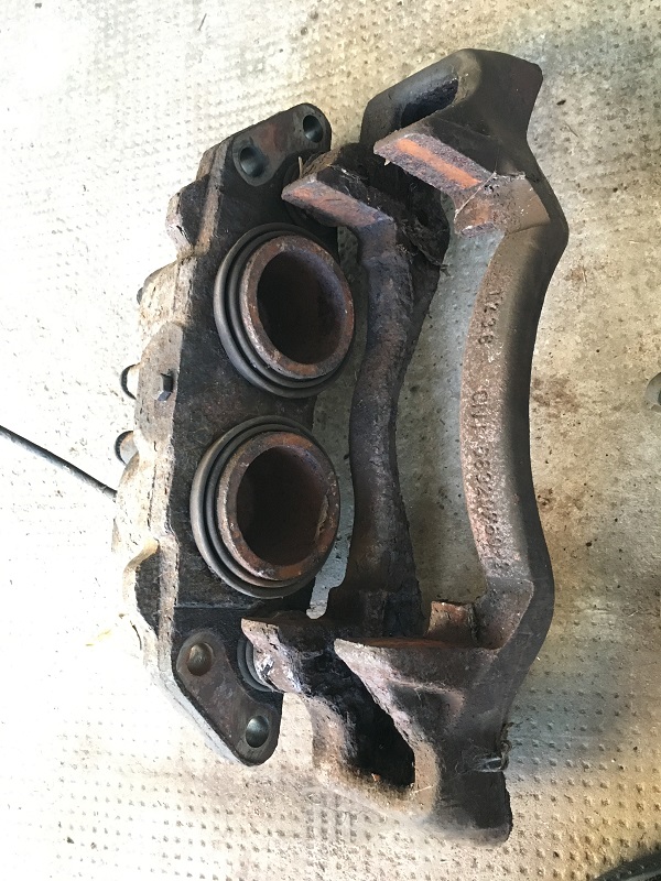

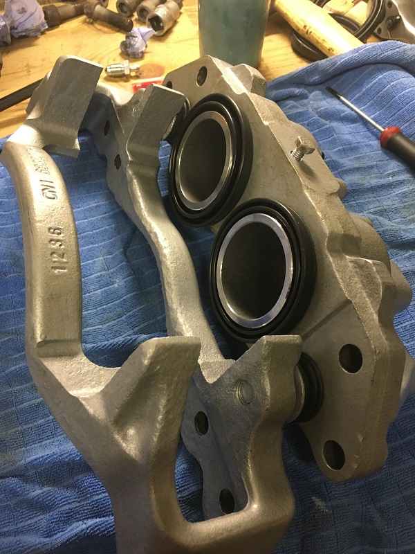

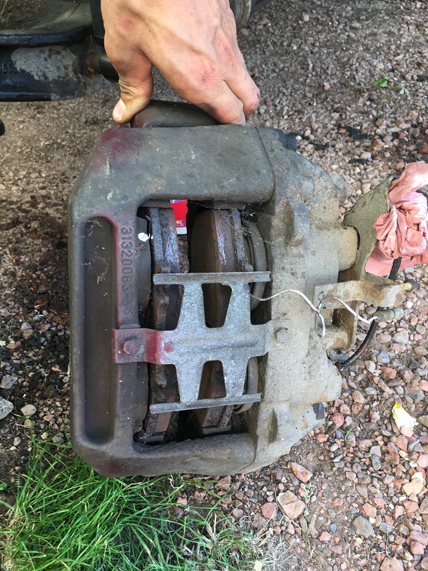

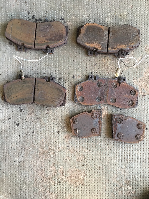

remise en état des étriers dont l'un était grippe, piston et tout les joints change en neuf.
j'ai commander durite, disque et plaquette de frein en neuf aussi les anciennes plaquettes tombe en morceau.

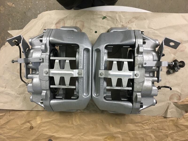

Messagepar loiseleur » 01 AMvMer, 20 Jan 2021 11:04:57 +000004Mercredi 2009 041140
Classe les étriers.
C'était le moment de les changer les plaquettes. :mrgreen:

Messagepar Hyac' » 01 PMvMer, 20 Jan 2021 18:56:04 +000056Mercredi 2009 040640
Wohh On dirait qu'ils sont neuf tes étriers! :o :o Je ferais bien la même chose sur les miens tiens!! :D
Tu les as sablés ??

Hyac Arkatek a écrit:Wohh On dirait qu'ils sont neuf tes étriers! :o :o Je ferais bien la même chose sur les miens tiens!! :D
Tu les as sablés ??
oui y étais dans un état :shock: j'ai préfère les sabler, et pour dégripper les coulisseau qui était oxyde c'était une galère aussi :|

Messagepar STF » 01 PMvJeu, 21 Jan 2021 20:42:11 +000042Jeudi 2009 040840
1mm de métal peut donner jusqu'à 7mm de rouille :ugeek:
Donc forcément, ça force ;) (chuis rouillologue de temps en temps dans mon boulot :mrgreen: )

Messagepar STF » 01 AMvSam, 23 Jan 2021 01:50:21 +000050Samedi 2009 040140
Aussi, mais comme c'est pas trés épais la tôle de véhicule, ça perce vite.. :twisted:
