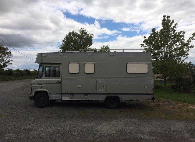

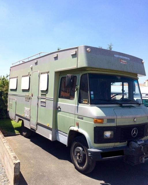

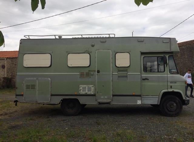

Je viens par ce message vous présenter notre Mercedes 508 VASP / PL, qui sera dans quelques mois notre maison sur roues pour la suite de notre voyage.
Nous avons décider de partir avec ce 508D en Amérique du Sud pendant un an et demi.
Voici quelques détails :
- C’est donc un Diesel de 1981 avec au compteur 89000 kms d’origine, CG 5 places en collection, roues jumelées.
- 3 eme mains, L’ancien propriétaire l’avait depuis 2108.
- Moteur fonte om314 à distribution par pignon et couronne / 13 cv.
- un peu brouillant...
- Vitesse moyenne 80/90/100 ça dépend de la route.
- Conso moyenne 13/15/17 au 100, pareil dépend de la route. Contient deux réservoirs de 55l (800 kms avec les réservoirs pleins).
- Châssis sein.
- Treuil.
- Mesures du véhicules : long 6,50 (avec treuil)/ large 2,10 / haut 3,00 (hauteur intérieur 2,00).

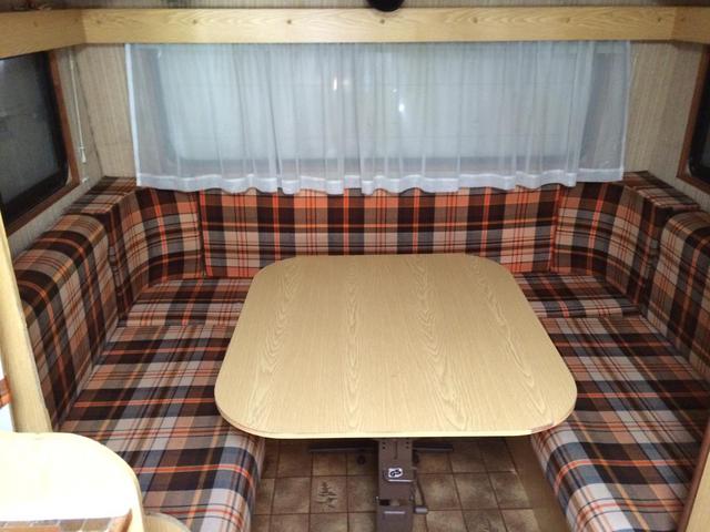

Camping car :
Caisse Alu Himalaya sur mesure, avec très bonne iso (le premier proprio l’a isolé pour partir au Canada).
- Réservoir eau propre 250l
- Réservoir eau usées 80l
- Panneau solaire + batterie auxiliaire.
- Four à gaz (on ne garde pas) et frigo trimix.

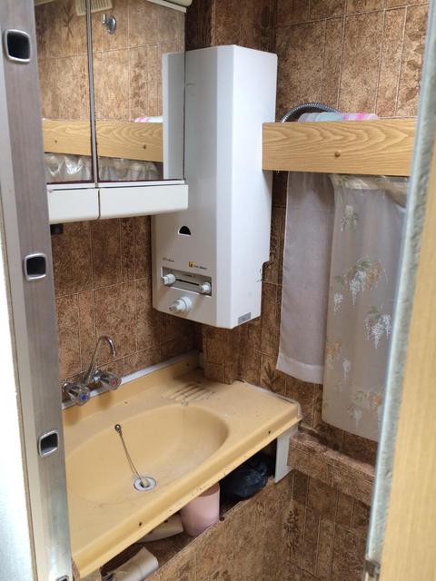

- SDB douche + toilette chimique portable, chauffe eau.
- Chauffage trumatic.
- Fenêtres avec moustiquaires et volets.
- Gros coffre de rangements extérieur (peut contenir un groupe électrogène).
Les choses que nous aimerions faire :
- isolation phonique de la cabine conductrice.
- Refaire les joints de portes et fenêtres avant.
- peinture extérieur + liner noir bas de caisse au raptor.
- Rehausser la garde au sol ( je ne sais si c’est faisable sur ce model).
- Installer des pneus crampons type Michelin XZL 7.5x16 .
- Sablage des jantes.
- Installation d’une barre de 4 phares longue portée sur la casquette avant.
- Pose d’une visière par-soleil Mercedes au dessus de pare-brise (ou pas).
- Renforcer la Gallérie pour y mettre une terrasse en bois et nos planches de surfs.
- Dégripper le treuil et le faire réviser.
- Évidement un gros refresh intérieur.

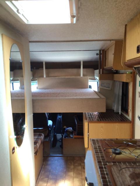

- Faire sauter le bloc où se trouve le four à gaz pour y faire une banquette avec rangements.
- Laisser le lit en fixe au fond pour avoir un vrai espace chambre.
- Réduire la taille du lit descendant pour créer un espace chambre en hauteur à notre fille avec ses rangements autour du lit pour ses jouets et livres, et aussi pour gagner de la place dans l’espace de vie quand le lit et en bas.
- Refaire les joints des lanterneaux sur le toit.
Voilà je pense avoir fait le tour, je dois certainement oublié des choses...
Si vous avez des conseils à me donner je suis preneur, si vous pensez qu’une de mes idées et nul je suis preneur, et si vous voulez échanger sur le sujet je suis preneur aussi, avec plaisir ;))
Yohan

Il est vraiment beau ce 508 CC !
Je dirais juste "roues jumelées" plutôt que "double essieux" ;)
En tout cas il transpire l'envie de bouffer des bornes et de se poser confortablement dedans !
