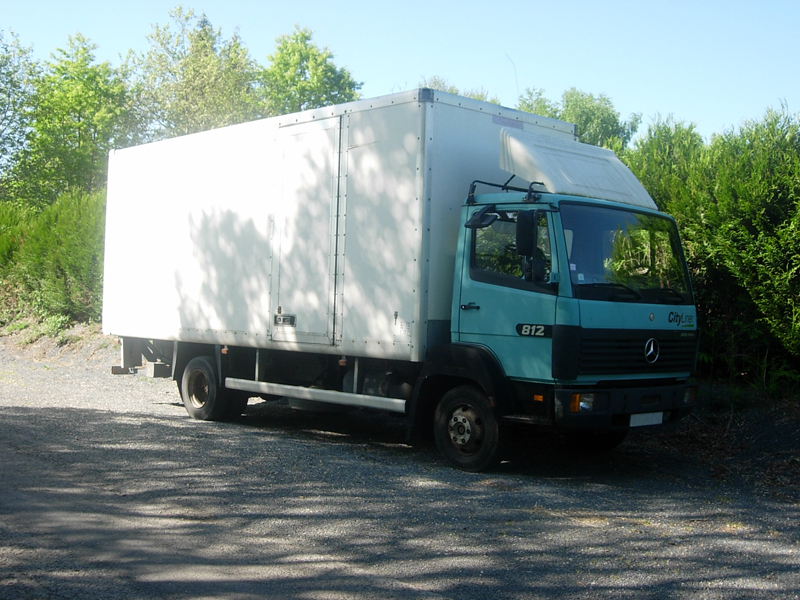

Voici venu le temps d'annoncer mon grand retour dans le monde merveilleux des Mercedes. :D
Il s'agit donc d'un 812 (pas courant) de 1997.
Moteur OM904LA (idem atego X15 et X17).
± 300 000 bornes.
7T5 de PTAC et 3 places cg (à l'origine 8T6 et 2 places, c'est l'ancien proprio qui a fait la modif').
Je suis la troisième main (ancien camion de déménagement racheté par un chauffeur).
Caisse polyfont.
Dimensions intérieurs : ± 6.00x2.35x2.35.

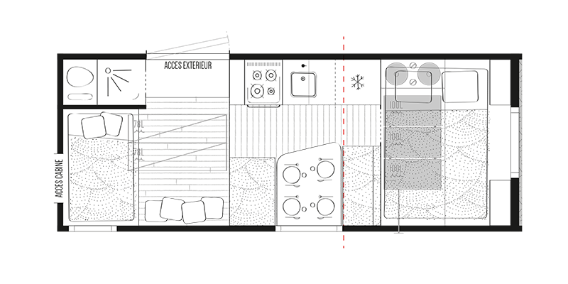

Objectif VASP Caravane 5 places :

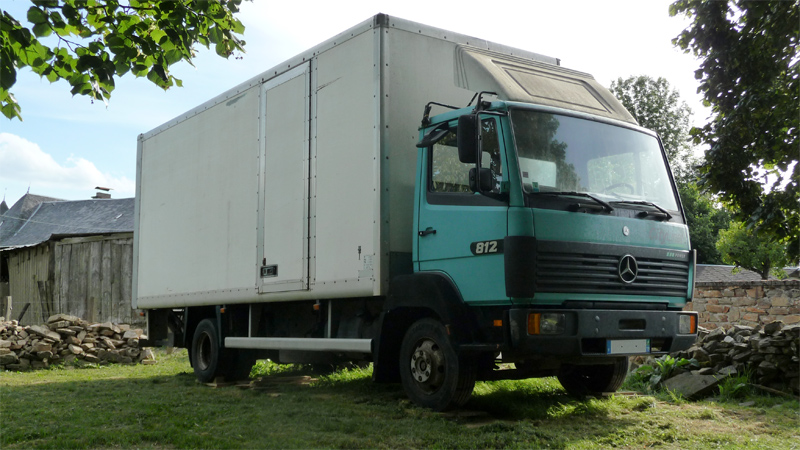

La suite de événements.

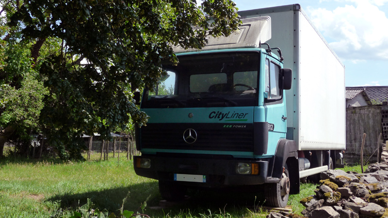

Étape 1 : installer le camion sur le terrain
(en vrai ça m'a pris 2 jours le temps d'ouvrir un bout de mur et de m'enterrer copieusement...)
Et me voilà fauché... mais prêt à attaquer !

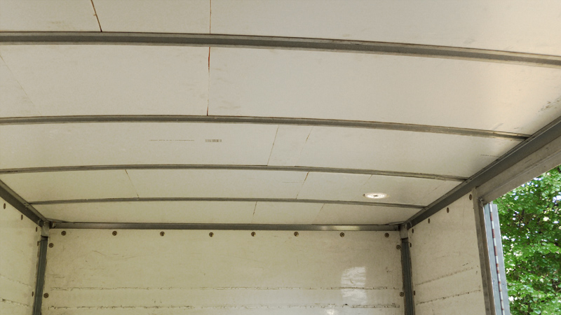

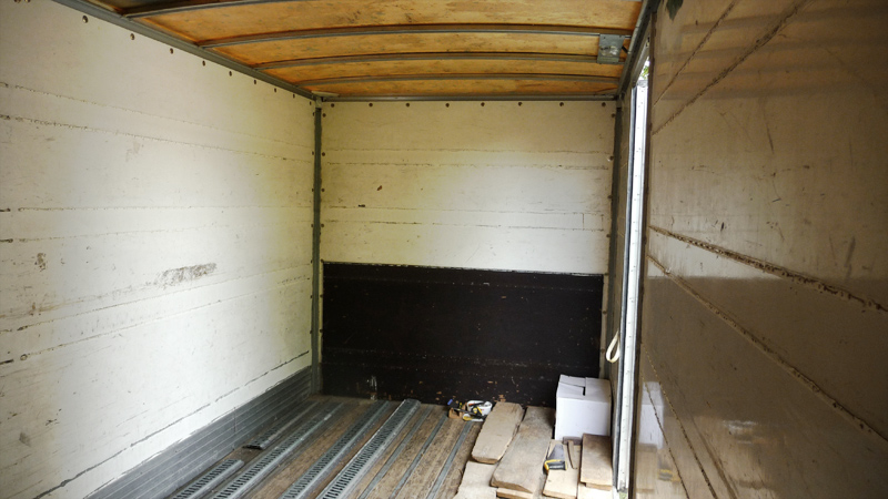

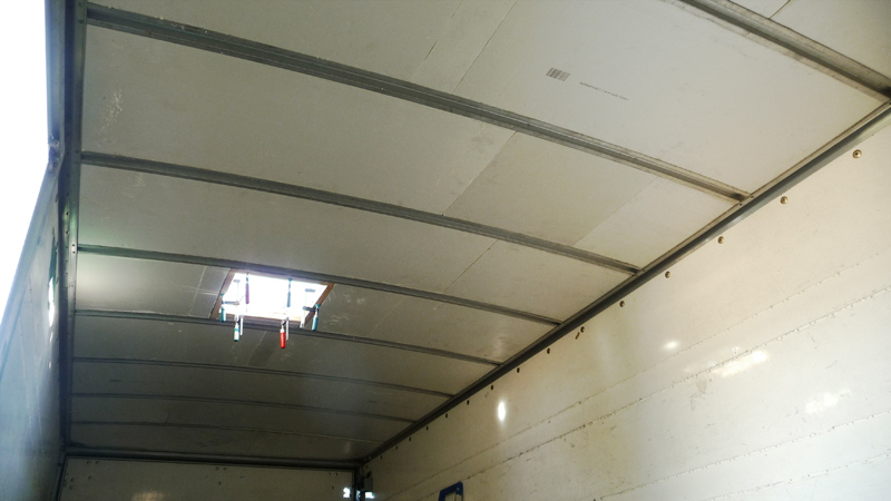

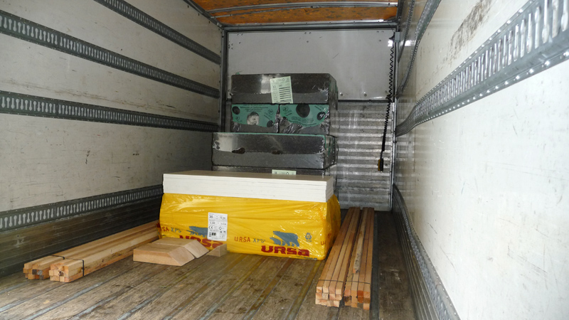

La suite : dégager les rails d'arrimage.
4 étages, 1 vis tout les 5cm, un peu rébarbatif comme taf...
Reste à enlever les restes de colles et la plaque de Contreplaqué Bakelisé (au fond sur la photo).
Et c'est parti pour le première strate d'isolation du plafond en Polystyrène Extrudé de 30mm.
Avec au passage la pose d'un lanterneau côté cuisine...
... et d'un aérateur solaire côté sdb.
Je rajouterai un aperçu de ce que ça donne sur le toit si j'arrive à prendre suffisamment de hauteur/recul.

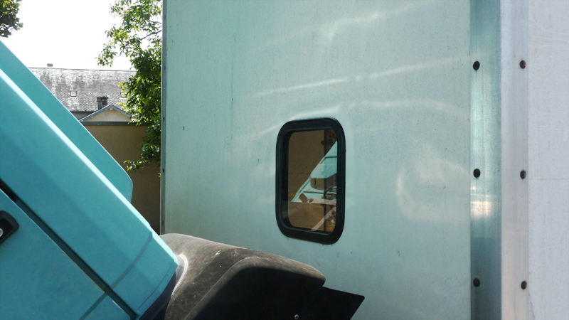

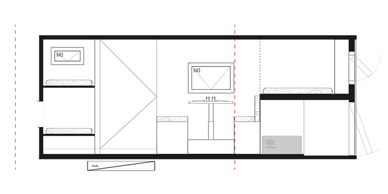

delta9xxx a écrit:Pour le vasp 5 place va falloir un passage caisse cabine et des banquettes au normes du coup?
Nop pas besoin de banquettes homologuées ni de ceintures vue l'année de mise en circulation.
Et pour le reste c'est entendu avec un inspecteur de la Dreal pour faire sans passage caisse cabine, façon camion atelier SNCF, avec une fenêtre et un interphone permanent (et bien sûr une issue de secours de chaque côté de la caisse).
Et tiens, puisqu'on en parle, voici la fenêtre en question :

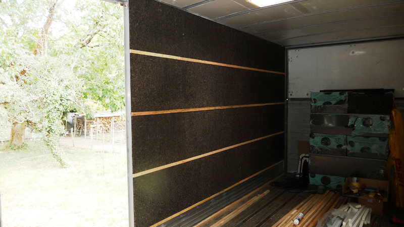

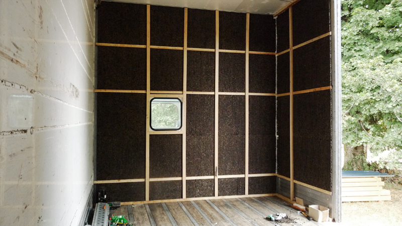

En attendant de recevoir les fenêtres : isolation de la caisse en liège de 30mm.

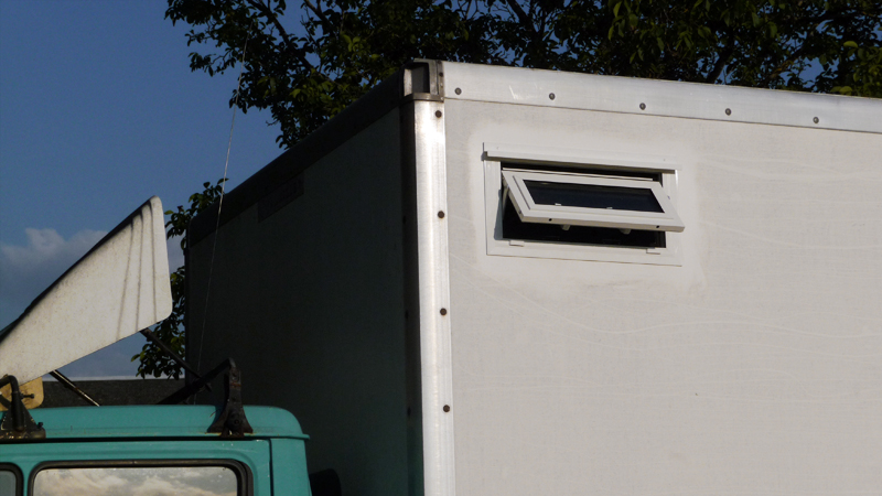

Messagepar loiseleur » 01 PMvMar, 11 Aoû 2015 17:31:10 +000031Mardi 2009 040540

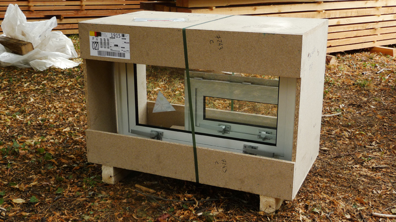

Après quelques semaines d'attente, réception des fenêtres :
C'est du sur mesure en alu, double vitrage R43, ouverture à projection... donc homologuées route. 8-)
Hâte de voir ce que ça donne monté !
Re: Mercedes LK812D - le p'tit dernier
Messagepar loiseleur » 01 AMvJeu, 13 Aoû 2015 07:47:13 +000047Jeudi 2009 040740
Et de une !
