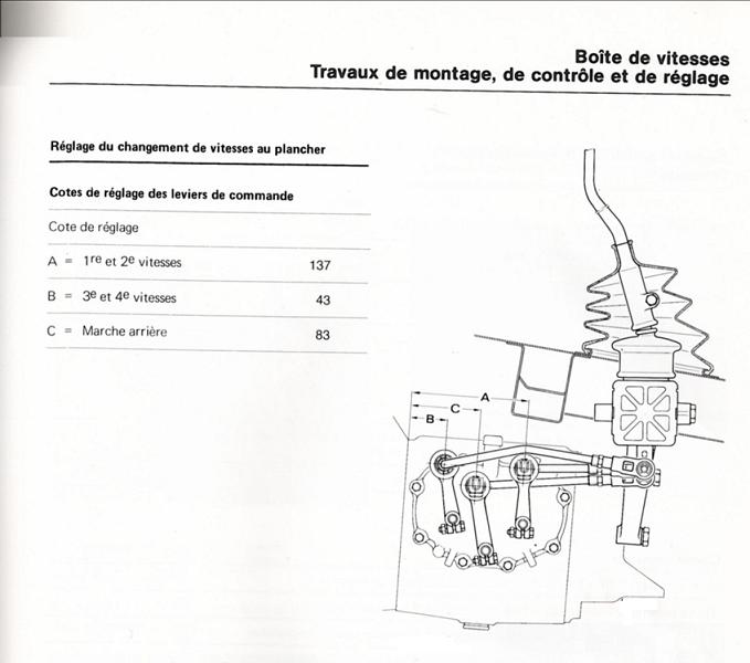

salut,si il y a du jeu dans la commande,il est possible que deux vitesses soient passées.
si tu vas dessous(véhicule calé pour la sécurité),regarde si les biellettes sont en position verticales,si non, il est possible de les repositionner a la main

Peux-tu mettre une photo de la partie correspondant au schéma publié par étoile80 (les leviers sur la boite) ?

Pas facile à dire si les 3 biellettes sont bien alignées.
Il s'agit des trois axes "verticaux" qui partent de la boite. Tu dois regarder si ça correspond avec le schéma ci-dessus.
