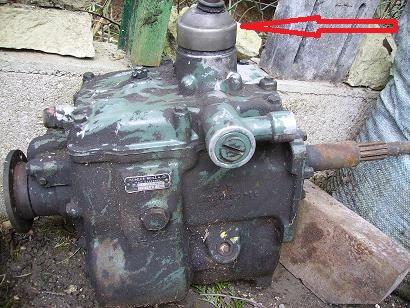

en plein agglomération mon sélecteur de vitesse qui initialement desservais bien toute les vitesses ( même si on les cherchaient un peu) c'est retrouvé bloqué a droite donc en 4 et 5, impossibles de retourner au centre ou a gauche.
J'ai donc toujours un point mort mais impossible de retourner chercher la marche arrière ainsi que 1,2,3...
j'ai commencé a y regarder, j'ai essayer d’ouvrir la platine supérieure de la boite où est le levier de sélecteur mais je ne suis pas allé très loin car je n'ai pas pu la dégager par le trou dans mon plancher et n'ai pas non plus compris comment retirer le grand levier de cette platine.
Est-ce que quelqu'un pourrais m’éclairer sur cette panne ?
puis-je désolidariser le levier de la platine supérieure de boite ?

salut,pour sortir le levier du couvercle ,il faut appuyer sur la bague en tôle et tourner un quart de tour
