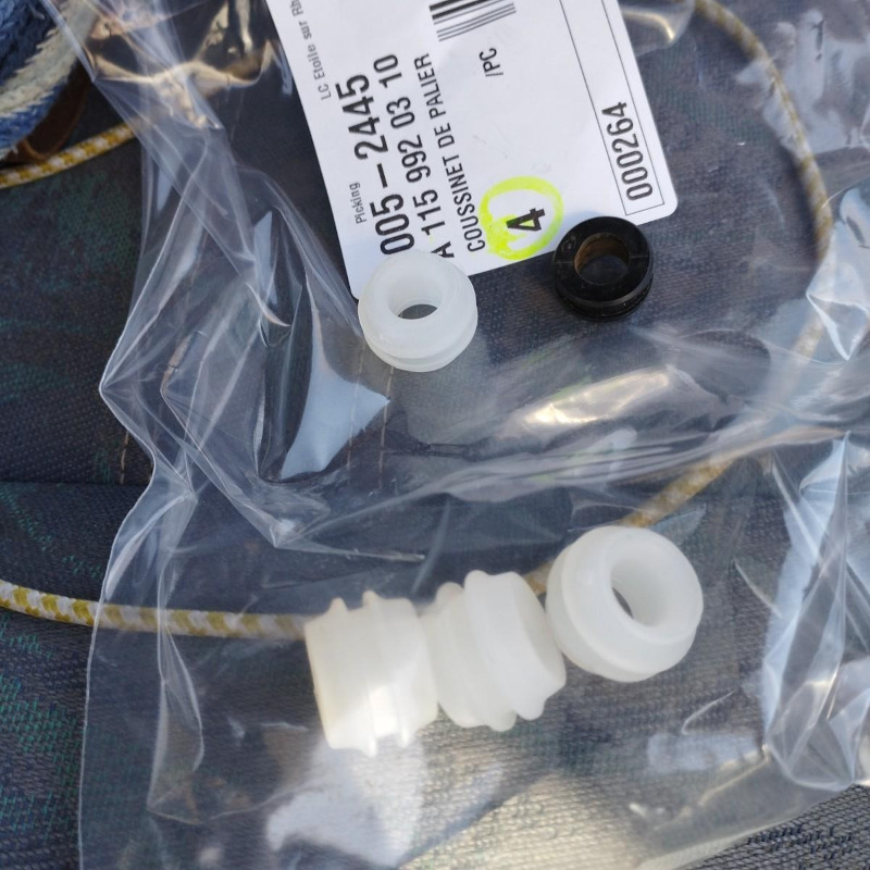

le garage a bien reçu les douilles, j'ai été les chercher ce matin et ai réussi à les poser en début d'après-midi
alors je peux vous dire que mes nouveaux meilleurs amis sont la pince-étau et la clé de 17 plate avec un côté 12 pans, comme ça, une fois la biellette enlevée (pour 2 d'entre-elles) hop, la clé de 17 derrière, et en maintenant le tout, quelques serrages à la pince-étau et rehop, ça rentre et fait pousser la lèvre de l'autre côté de la biellette :twisted: . D'autres manières de faire ont été testée avant et elles se sont toutes soldées par des jurons et des envies de mettre le feu au bouzin ><
un essai rapide après et c'est une toute autre boîte de vitesse qui s'offre à moi :D , on va bien mieux s'entendre
une bonne vidange dans pas longtemps car la seconde se met désormais sans soucis mais en craquant. Et le tout est quasiment fluide :lol:
nouvelles douilles côté levier

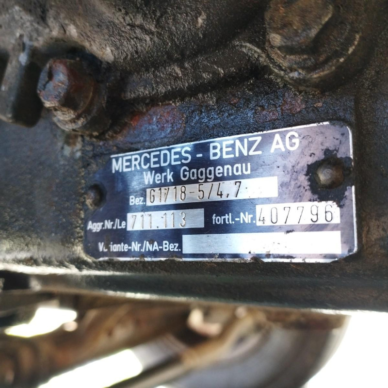

et tant qu'on est dans les boîtes à vitesses, elle est "standard" celle-ci ? et comment interpréter cette plaque ?
plaque identification bv
Shinra
Messages: 99
Re: [307D] (un autre cas de) 2ème rapport qui ne passe pas
Messagepar etoile80 » 01 PMvJeu, 29 Fév 2024 21:51:08 +000051Jeudi 2009 040940
Modèle de boite G1-18
nombre rapports 5
rapport final 4,7
type 711.113
numéro série 407796
ah zut..je crois que c'est trop tard pour te dire qu'i y a pas besoin de les tomber pour changer ces petits bouts de téflon.. m'enfin, le tout est que tu trouve la difference;)
Mais je suis d'accord avec toi, une pince-etau est une bonne amie.
Pour la vidange regarde bien si c'est de la 80 ou de l'atf qu'il te faut, au pire y a un tuto sur ce sujet.

Pour les bielettes , ça a été la solution la moins stressante à mes yeux :D , à voir pour la prochaine fois mais pas trop vite hein. Et pour la bielette du milieu tu y arrives aussi sans aucun démontage ?
