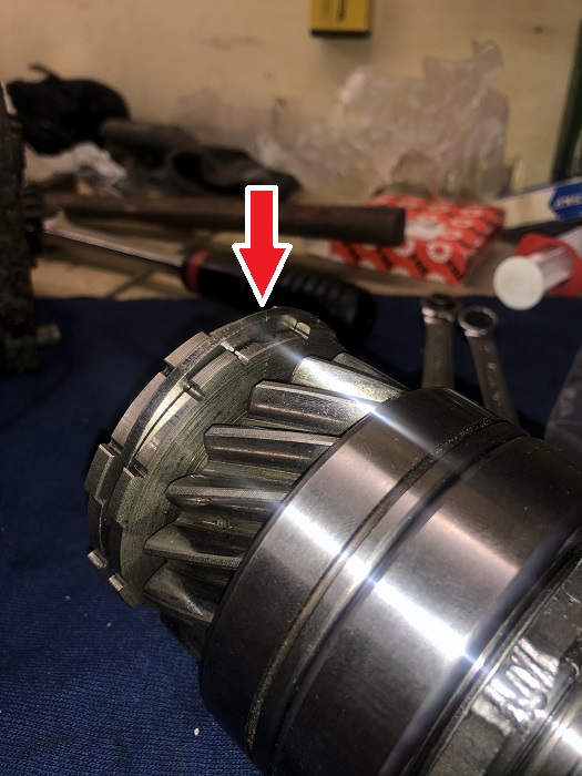

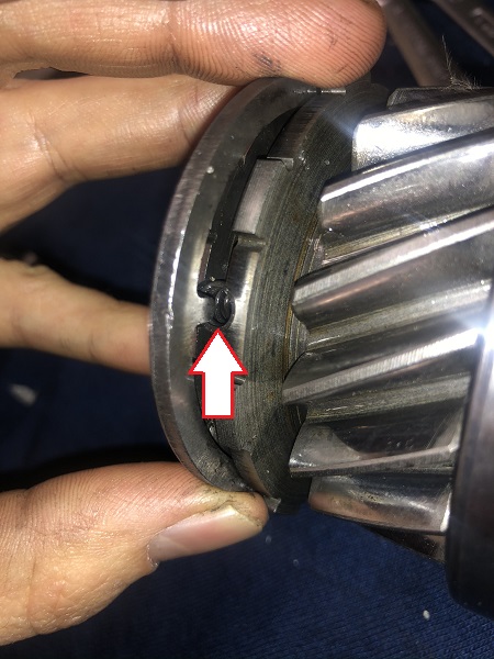

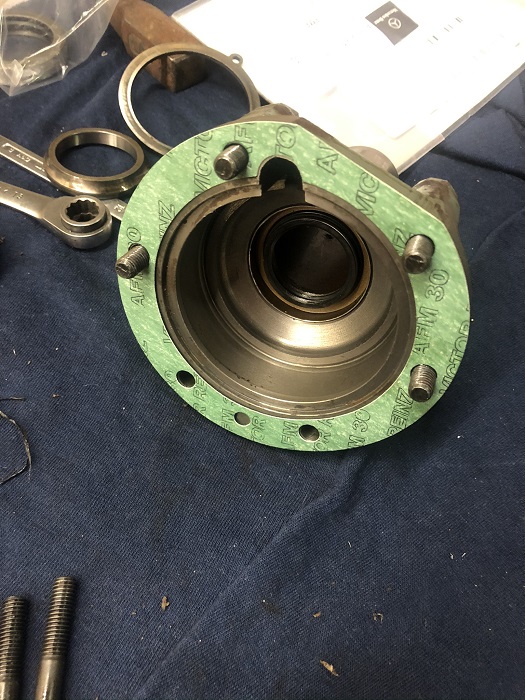

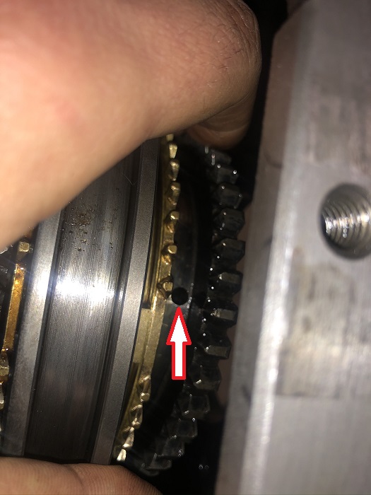

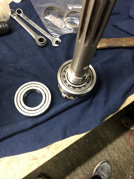

Voici quelques photos... du remontage.
Changement des deux roulements du bras primaire (car ils avaient du jeu) au final malgré mes bons prix (170 euros)(roulements cher et pas évident à trouver) ben il y a toujours du jeu sur l'abre. donc je pense qu'il est normal !(si quelqu'un peut me confirmer :?:
ref des deux roulement montés sur l'arbre primaire:
QJ208A ( roulement à 4points de contacts)
314789A (roulement avec rainure pour clips)
changement des 3 joints spies (arbre prim/secondaire/PTO) par des doubles lèvre en NBR.
Joint spie PTO:
EXT: 50mm
INT: 30mm
Larg: 10mm
Joint spie arbre primaire (coté cloche):
EXT: 50mm
INT: 33mm
Larg: 8mm
Joint spie arbre secondaire (coté pont):
EXT: 65mm
INT: 48mm
Larg: 12mm
remontage et voila...
les flèches vous montrent le fameux clip qui verrouille l'arbre. sur l'avant dernier photo, c'est sur le sychro qu'il y a un accé pour appuyer dessus avec une tige et extraire le tout. (galère a faire tout de même !)
