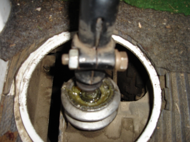

Bonsoir à tous,
il y a peu je me suis penché sur ce bordel de boite de vitesse du 208, et comme je suis pas une lumiere je comprend pas tout, j'en appelle donc aux votres pour avoir deux-trois explications:
En bas du levier de vitesse, sur le haut du boitier de commande se trouvent deux "barettes" qui bloquent la rotule commandant elle-même l'axe qui ensuite va trifouiller les biellettes. parfois j'ai remarqué que ces barettes ou clavettes, [je connais pas le terme exact, au pire on dira titoulèt] bougent en lateral, est-ce normal?? Perso je suis pas convaincu car aujourd'hui le levier s'est mis a tourner sur lui-meme..j'ai repoussé les titoulèts et ca bougeait plus..au pire j'y cale un serflex? :mrgreen:
Derniere question, y a-t-il moyen de sortir ce boitier pour y faire une petite révision sans tomber la boite??
Merci d'avance pour vos reponses, voici quand meme deux tofs pour illustrer tout ca..en attendant bonne soirée à tous!

Messagepar newmercos312 » 01 PMvMar, 15 Jan 2013 20:21:35 +000021Mardi 2009 040840
salut regarde le poste juste en dessous il y a une coupe du boitier en question lol

Messagepar rsgqkweekkk » 01 PMvMar, 15 Jan 2013 20:35:50 +000035Mardi 2009 040840
Oui oui je sais bien, il me semble que j'y ais répondu...j'au aussi cette revue technique mais ca me dit pas si cette mobilité est normale ou pas, si tu l'as déduit fais-en moi part ca m'éclairerai

Messagepar newmercos312 » 01 PMvMar, 15 Jan 2013 20:44:23 +000044Mardi 2009 040840
re a mon avis non c'est pas normale et je pense que tu peut la changer la goupille ou au moin l'enlever pour la vérifier
pendant quelle sera enlevé tu lui mette 2 ou 3 coups de pointeau pour plus quelle bouge

Messagepar rsgqkweekkk » 01 PMvMar, 15 Jan 2013 21:35:52 +000035Mardi 2009 040940
yep et bien merci de l'info, va falloir qu eje m'y attelle...chier...j'aime pas bricoler dans le froid :cry: ..et euh...par hasard tu sais pas si ce boitier peut se demonter de la boite sans tomber cette derniere?

Messagepar newmercos312 » 01 PMvMar, 15 Jan 2013 21:38:41 +000038Mardi 2009 040940
re re aucune idée
mais a la vue de la coupe sur le poste en dessous si tu a accès au boitier par le dessous sans te faire trop chier je pense que c'est faisable

Messagepar tipierre » 01 PMvMer, 16 Jan 2013 13:24:31 +000024Mercredi 2009 040140
Normalement, tu as un soufflet très serré qui retient les ergots de maintient du levier.
Tu peux virer le levier en appuyant sur la bague qui entoure la rotule et en la tournant d'1/8ème de tour.
Une fois levier/bague/rotule ôtés, tu pourra facilement déposer le boitier de commande de la boite.

Messagepar perco » 01 AMvJeu, 24 Avr 2014 06:44:16 +000044Jeudi 2009 040640
salut je me permets de relancer le post pour savoir si il y a bien une manière de démonter le sélecteur sans faire tomber la boite. je ne suis pas sur d'avoir compris, la remarque de Tipierre concernait le levier, non ?

Messagepar rsgqkweekkk » 01 AMvJeu, 24 Avr 2014 07:45:07 +000045Jeudi 2009 040740
Tout a fait, cela concernait le levier. En gros, le levier sort par le haut et ainsi tu peux désaccoupler le selecteur de la boite par dessous le chassis sans qu'il te bloque..
