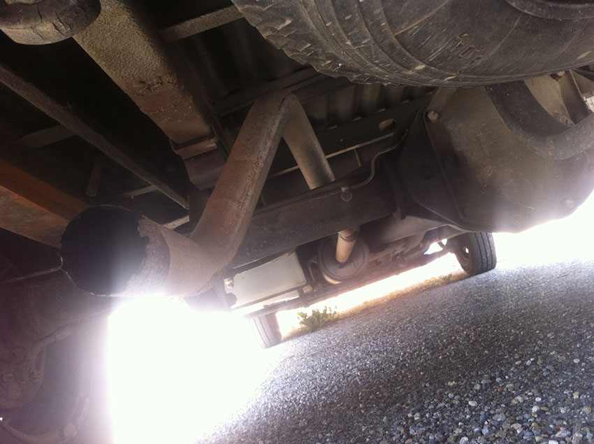

J'ai besoin de changer le tuyau arrière de la ligne d'échappement de mon James Cook 210D de 1993, impossible de trouver la bonne référence sur le net... Quelqu'un peut-il m'aider ?
Quand je fais une recherche par numéro d'immatriculation, j'obtiens systématiquement un moteur 601, alors que c'est un 602...
Le modèle est celui qui a un coude passant au-dessus du pont arrière.
Voilà l'image la plus ressemblante que j'ai trouvé sur le net (mais l'arrière après le coude est droit et il y a une attache près du silencieux ainsi qu'une deuxième à l'arrière) :
Une photo qui montre la partie arrière cassée, au niveau de l'attache (désolé pour la qualité...) :
Merci beaucoup !

OM601 ou 602, à part le collecteur l'échappement est identique.

Merci, pourtant il semble cependant y avoir pas mal de modèles différents...
Le site mercopieces.com vient de m'indiquer que la référence Mercedes serait la 6014901921, pièce rare disponible uniquement chez Mercedes.

tu peux pas ressouder un bout de tube et un crocher si c'est juste le bout qui est trop court?
Si tu parts pour changer juste la ligne va falloir changer le silencieux car le tube va être souder au silencieux!

Messagepar 3singes » 01 PMvJeu, 09 Juil 2015 16:13:23 +000013Jeudi 2009 040440
Le tuyau arrière n'est à priori pas soudé au silencieux :
Malheureusement je n'ai pas de quoi souder un bout de tube + crochet...

Si tu as un serrurier/metallier par chez toi, il devrait te faire les soudures pour pas très cher :idea:

souder par la rouille!
Mais avec un peu de patience, un burin plat et de nombreux coup de marteau c'est jouable.
