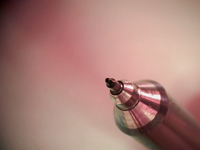

Zoom sur un injecteur Bosch.

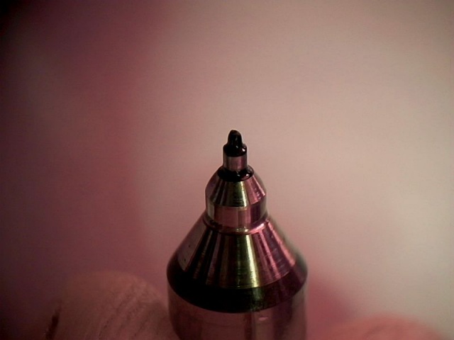

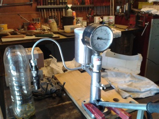

Injecteurs Bosch DNO SD 220.
Petites fumées, démarrage sur trois pattes ...

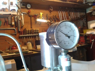

Dépose et petit test a la pompette.
coup de bol ils sont tous a la même pression, entre 120 et 125 bars pour des injos qui ont bientôt 200 m km c pas mal.
Le test montrera des jets parasites sur les injos 2 3 et 4.
La doc 115 à 123 bar neuf 100 bars mini pour du réutiliser..
Large.

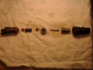

et a l’intérieur ?
la crasse qui parasite le jet .
La on de doit pas gratter pas frotter et pas trembler ...

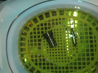

Ultrason
10mn a feu doux
Pour le finish j'utilise une gomme d'un porte mine dans le quel je fait un prés trou.
Trois petits tours et
Les injos neufs sont a 25 e pièce, la c juste pour le fun :!:
Bonne route ;)
