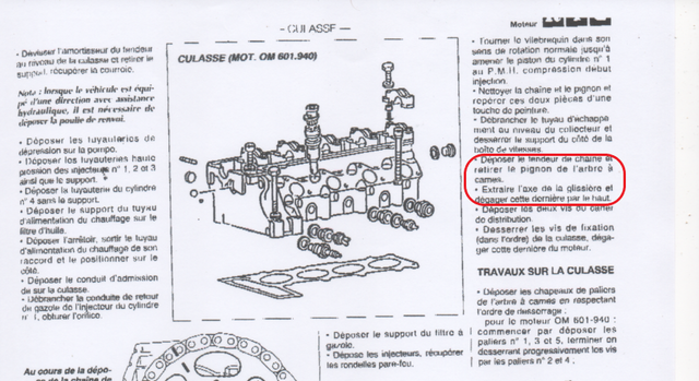

Tout d'abord, je voulais tomber la culasse pour constater l'ampleur des dégâts. J'ai entrepris la manœuvre sans déposer le moteur, même s'il y a de fortes chances que je doivent le sortir pour la suite.
Seulement voilà, j'en suis arrivé à l'étape de l'axe de glissière et je me suis cassé les dents dessus :D J'ai longuement parcouru les sujets du forum et le moins que je puisse dire et que je ne suis pas le seul :mrgreen:
La RTA n'est pas très claire dans le sens où elle parle de " l'axe " alors que j'en vois deux. De plus elle parle de la glissière juste après avoir déposé le tendeur de chaîne... De quelle glissière, et de quel axe parle t'on ?!
J'ai entouré en rouge celui qui tient la pièce légendée comme "glissière" sur la RTA, en bleu ceux qui tiennent le "guide supérieur".
Il m'a semblait évident qu'il s'agissait de ceux du haut, mais j'avais un peu survolé la RTA dans le feu de l'action..
Pourriez-vous me confirmer de quelle glissière et de quel axe il s'agit svp ?

Yo, pour commencer oui, je te confirme que les deux seuls axes a enlever pour deculasser sont bien ceux entourés en bleu.
Sinon ouaip effectivement t'es dans le truc relou classique du deculassage sur ces om: l'axe derriere la poulie, bien tanquée.
