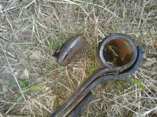

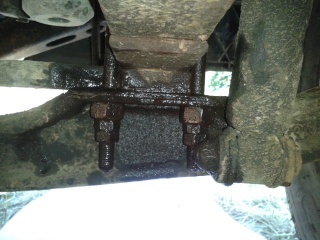

j'ai commencer par faire chauffer au soleil un marmiton de gazole, le précédant propriétaire ne serrer pas les écrous au couple mais a la barre :cry: ... il me la même filer avec le camion.
Après avoir copieusement arroser j'ai attendu le lendemain avant de tout desserrer camion poser au sol.
OUuuu les belles entretoises :shock:
Bien sur quand il y a du taf il n'y a plus personnes..

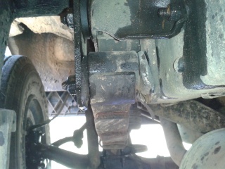

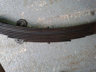

Le p en plus d’être solo pour déposer ça, c'est l'encombrement du paquet de lames, le poids et la proximité avec les chandelles.
Pour ce faire j'ai utiliser des sangle à cliquer a chaque extrémités.
Ensuite j'ai pas trop galérer a les sortir quand il n'y a plus de silentbloc dans les jumelles ça force pas .

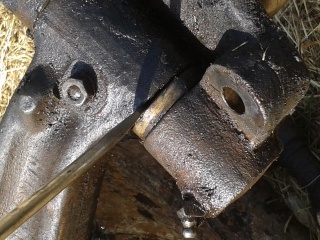

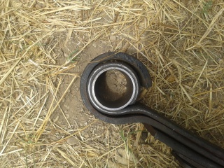

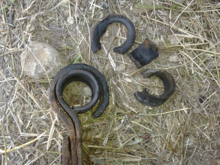

Re soudage des brides de lames .
Et la les avis diverges...
Ils y en à qui graissent, qui peignent ...
Moi c'est petite clope, gazole histoire de dissoudre et petit coup de soufflette en prime .

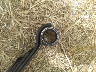

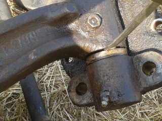

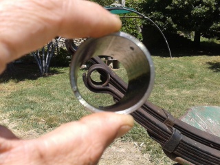

J'ai la chance d'avoir un papa qui est passionner par le fraisage tournage j'en ai profiter pour réduire le jeux des demis coussinets a l’intérieur des œils des jumelles.
Attention c'est du grand art !
J'ai tout passer au rustrol avant de monter ça au maillet.

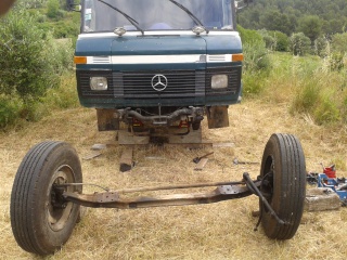

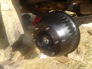

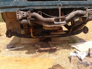

La j'ai eu besoins d'un coup de main, j'ai poser le train par terre et en avant !
Et la c'est le drame ! :(
En fait on achète un 508 et on ce retrouve avec une pochette surprise de 3t2 ...

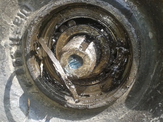

Les roulements SKF HS cote gauche, alors que je n'avais ni chauffe ni bruit anormal ..
La cage a aiguilles ext totalement désintégrer .. et il manque même quelques rouleaux
C'est peut être la petite sourie :?:
Il a barouder celui la !
La pareil plusieurs avis, tu peux plus rouler comme ça !
Ça craint rien t’inquiète !
Ou ta mis le décapsuleur ?

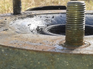

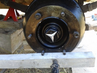

Le P toujours AVG, un jeux asse fort sur la hauteur du pivot avec un bruit indescriptible et de la résonance dans tout le train quand la roue ce relâche ..
Et deux bon vieux tambours différant, même pas rectifier a la même cote ...
Un vieux rectifier une fois a droite et un très vieux carrément ovaliser et strier a gauche.
Avant la dépose j'avais l'espoir de les croises mais bon la c le pompon .

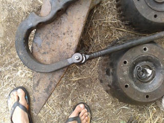

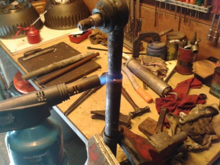

Les rotules HS récalcitrantes.
Même le gazole chaud n'a rien fait pour moi ..
Et la merci au padre et ça fraiseuse !! :D

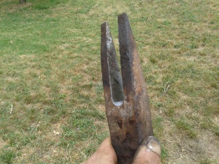

Fabrication d'un arrache .
Un bon coup bien placer et ça part tout seul .

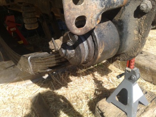

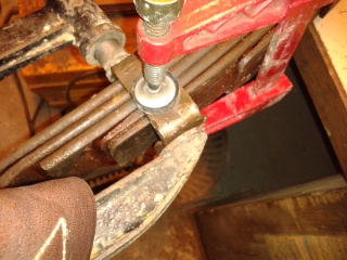

Pas de difficultés pour la repose des paquets solo
Toujours avec deux sangles a chaque extrémités, un cric au milieu et un bon pied de biche .
En titillant d'un cote et de l'autre ça marche bien !
La c pas mal non plus je n'avais jamais fait ça auparavant .

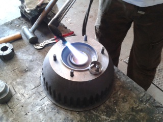

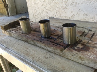

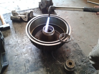

J'ai pris la peine de mettre les bagues deux jours au congel, avec le lance flammes du cousin
on a fait chauffer les tambours très légèrement, enfin sans les faire bleuir.
Ensuite on tapote légèrement avec la douille qui va bien.
La plus grosse des deux bague est tomber toute seul au fond.
Laisser refroidir le tout .

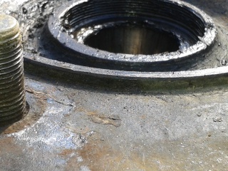

Attention de ne pas trop graisser si on ce broute a passer le tambour sur la fusée, en revenant en arrière le joint lèvre reste coller sur la fusée et on est bon pour recommencer. :roll:
Le problème ici c'est qu'il y avais un méga paquet de rouille au dessus et en dessous l'étauqio.
Un coup d' OT puis hammerite pour tout le monde !

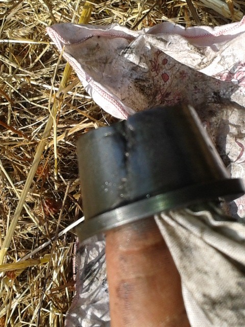

J’avais asse peur d'avoir besoin d'une presse pour sortir les bagues de pivot mais au final avec un chasse du bon diamètre et le meilleur amis de l'homme, le marteau dans c moments la, on y arrive asse bien.
Le truc c'est d’être bien poser a plat, la bonne enclume c'est le top !
Bien faire coïncider la rainure hélicoïdale de la bague avec la sortie de graisseur ..

je ne comprend pas l'intérêt des cylindres de ferraille insérés entre les lames et les SB, rattraper le jeu, mais parce que jeu d'origne trop important ou la lame a perdu de la matière à force de rouler sans SB ??
j'ai le même genre de pièces avec un jeu de SB neufs récupérés pour le 609 (va falloir que je m'y colle a l'arrière un de ces 4)

En fait sur mes paquets de lames ça a l' air d' être d origine.. J en ai retrouver qu un en bon état. Ça semble protégé la main de lame. Mais comme ça taper fer contre fer depuis un moment, je me suis rendu compte un peu tard en les remontants qu il y avais un max de jeux ...
Je dois faire la même a l' arrière mais quand je lev le camion au cric ça voile la tôle du chassie... je suis pas fan..
J ai mis un bout d IPN entre cric et chassie mais c la même.
Vous auriez pas une combine ??

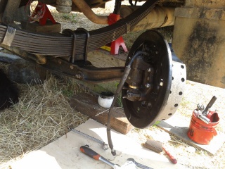

Petit problème en déposant les flexibles... l’œil de la canalisation complétement corroder .
Du coup, explosion de lockheed sur la flasque de roue..
Comme ça na pas été la première foi j'ai du repeindre les deux flasques rouiller a mort .

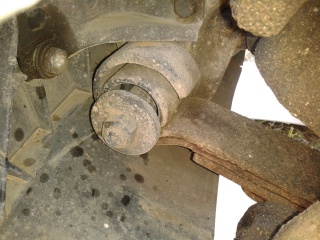

Question:
Mon précédant fourgon, un 207d de 82 avais des rotule identique, sans goupilles de blocage.
Il n'est pas passer au contrôle a cause de ça ...
J'ai appeler Mercopieces qui a fait des bon au téléphone me disant que c'est la première foi qu'il entend ça.
Avez vous eu le même problème ?
Personnellement je n'ai jamais eu de P avec des nylstops.

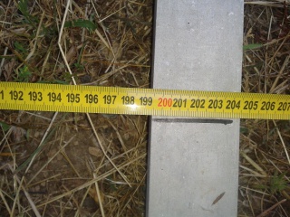

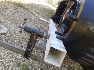

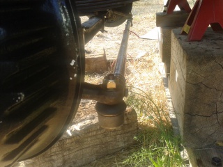

Parallelisme !
Ici j'ai eu la flemme de retomber de cache moyeu et l’écrou de roue, ce doit être mieux d'avoir une plus grande surface d’appuis.

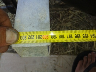

J'ai laisser 12cm entre le goujon et l’extrémité de ma règle, de chaque cotés bien sur.
Mesure AV.
Réglage de la barre d'accouplement.
Mesure AR.
J'ai compter les tours en déposant mes vielles vielles rotules mais en ayant fait les sinlent blocs de lames j'ai préférer vérifier...
J'ai resserrer la barre d’accouplement d'un tour et demi.
Je n'ai pas toucher a la longueur de la barre de direction qui a été changer aussi, je ne savais pas trop...

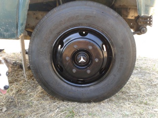

Le plaisir extrême de reposer son camion au sol après avoir bosser sous une cagne pas possible...
