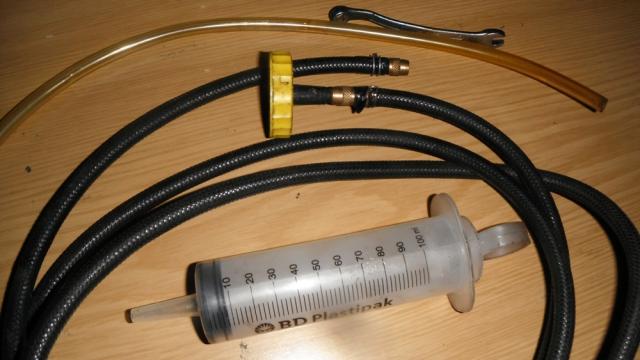

Matériel a préparé :

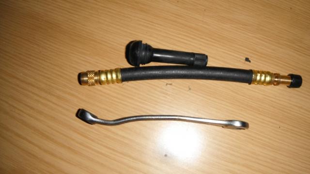

2 rallonges de valve de roue PL.
1 Bout de tuyaux de +- 2 Mètre d'un diamètre de 5 Mm intérieur.
1 mètre de fil a ligaturé.
1 soupape de roue neuve.
1 bouchon de vase du liquide de frein du véhicule. (récupération)
1 roue monté avec une mise a pression de 500 Grammes de pression.
1 bout de +-500 Mm de tuyau PVC translucide de 3 Mm de diamètre.
1 bocal de +- 1/2 litre pour faire la récupération du liquide de frein.
Et bien sur une clef qui va sur les purgeurs de étriers et cylindres de frein du véhicule.
Préparation du matériel :

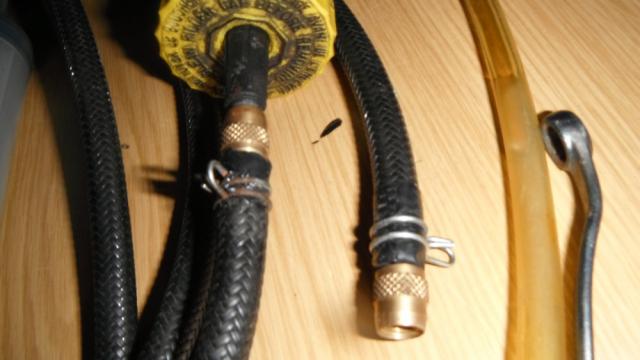

Récupérer les deux parties de rallonge de valve: partie fixation sur la valve de roue.
Pour cela retiré le sertissage du tuyau du cote valve.
Placer c'est deux embouts sur le tuyau de 2 mètres,
Avec le fil a ligaturé empêcher l'embout de sortir du tuyau.

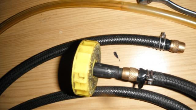

Dans un bouchon de vase (récupération) faire un trou au centre du bouchon.
Placer la soupape de roue dans le trou fait dans le bouchon, avec la valve vers extérieur.
Pré gonflé ou dégonfle une roue (rechange) a 500 Gramme Maxi.
La placer a l'avant coté chauffeur.
Remplir le vase de liquide de frein, avec de l'huile préconisée (Dot 4 ou 5).
Placer le bouchon avec la valve sur le récipient du maître cylindre a purger.
Viser le raccord du tuyau préparé précédemment sur valve du MC.

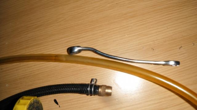

Préparé votre clef et tuyau Pvc sur l'un des purgeurs (ARD),
Avec l'autre bout dans le bocal pour la récupération du liquide de frein.
