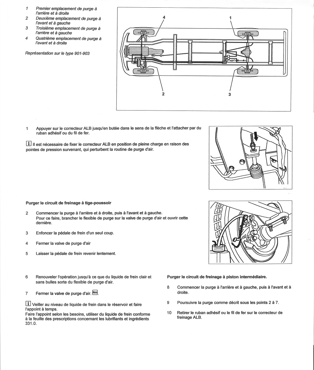

Messagepar etoile80 » 01 PMvMer, 04 Mai 2022 18:02:04 +000002Mercredi 2009 040640
Messages: 2582

Messagepar bernie42 » 01 PMvLun, 16 Mai 2022 20:46:56 +000046Lundi 2009 040840
etoile80 a écrit:
Merci etoile80 pour le schéma de la purge des freins, j'ai essayé et ça freine (un peu) mieux, jusqu'ici je purgeais de la roue la plus éloignée à la plus proche du bocal. Bonne soirée.

Messagepar Djé91 » 01 AMvMar, 17 Mai 2022 10:03:09 +000003Mardi 2009 041040
etoile80 a écrit:
Plusieurs questions concernant le schéma :
- Qu'est ce que le correcteur ALB ? Ou se trouve t'il et à quoi sert t'il exactement ?
- J'ai bien compris le sens de purge, cependant pourquoi la première partie ils parlent de freinage à tige poussoir et deuxième partie freinage à piston intermédiaire ?
Merci beaucoup

Messagepar bernie42 » 01 PMvMar, 17 Mai 2022 20:55:32 +000055Mardi 2009 040840
Bonsoir dje91.
Le controleur ALB c'est le répartiteur, il sert à répartir le freinage à l'arrière suivant ta charge il est sous le camion vers l'arrière, facile à reconnaître avec le schéma. Bonne soirée.

Messagepar Djé91 » 01 AMvLun, 20 Juin 2022 08:51:16 +000051Lundi 2009 040840
Encore quelques questions concernant la purge du liquide de frein.
- J'ai bien compris le sens de purge, cependant pourquoi la première partie ils parlent de freinage à tige poussoir et deuxième partie freinage à piston intermédiaire ? Et pourquoi dans cet ordre sachant que en général on dit que il faut purger du plus loin au plus près du bocal ?

Messagepar etoile80 » 01 PMvLun, 20 Juin 2022 18:23:21 +000023Lundi 2009 040640
salut,
Djé91 a écrit:- J'ai bien compris le sens de purge, cependant pourquoi la première partie ils parlent de freinage à tige poussoir et deuxième partie freinage à piston intermédiaire ? Et pourquoi dans cet ordre sachant que en général on dit que il faut purger du plus loin au plus près du bocal ?
c'est dans cette ordre justement parce que ce n'est pas un système conventionnel, c'est un circuit de freinage diagonal
