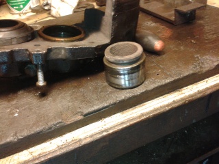

Messagepar VoT » 01 PMvJeu, 27 Mar 2014 13:46:13 +000046Jeudi 2009 040140
Voila c'est fait.
Étriers perrot avec capteurs d'usure je vous pris .
Voici le fautif :evil:

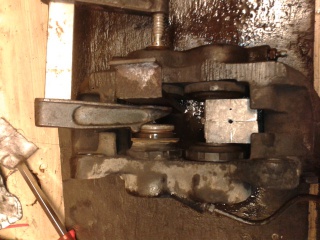

Pas gripper complet mais presque difficile a bougé en tapotant impossible au serre joint.
Heureusement que j'ai eu sous la main un bon étau et une maxi clef a griffes, sans ça pas possible.

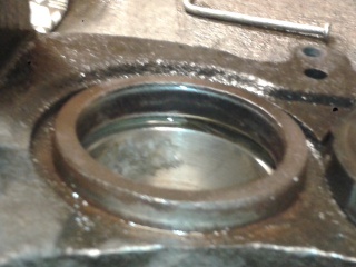

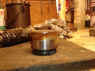

Une foi dehors
Mon problème venait de la, désoler c pas net ...
C la partie au dessus du joint.
Petit coup de papier de verre extra fin et ça passe.

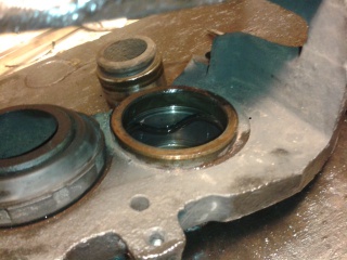

Nettoyage et tout et tout ainsi qu'une lubrification maximum.
J'ai ai eu plus cher de chiffon en cotons que de kit de réfection. Merci JS.
Dans le kit de mercopieces les joint des logements sont nickel tout va bien ceux d'origines sont chanfreinés a l’intérieur mais pas ceux de JS, pas de problèmes majeurs ..

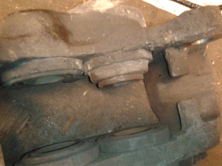

AVIS ! Par contre les caches poussières ne tiennent pas sur l’étrier, ils ont un diamètre légèrement plus grand... impossible a mettre; a l'envers non plus, ça ne rentre pas du tout . :roll:
J'ai peu mettre les vieux caches qui étaient en parfait état..
Mes pistons étaient tous marquer :cry:

L'etrier bloquer dans l etau un gros balez de papa sur la clef a griffe et bibi avec un tourne vis de barbare pour lui indiquer la sortie... De quart de tours en quarts de tours ca vien.
Les autres sont sortient niquel avev le compresseur .
