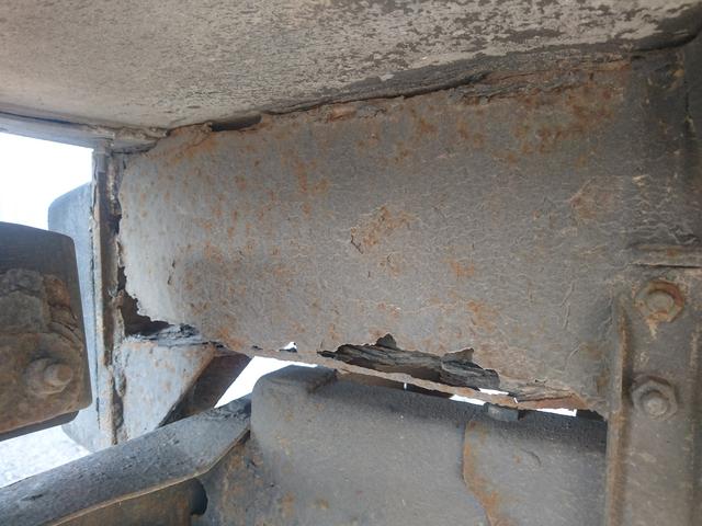

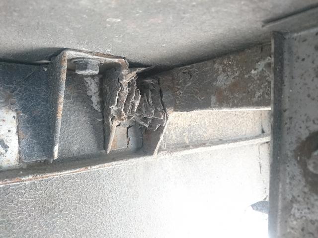

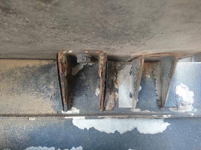

Photo 1, ce n'est rien, de la peinture qui se décolle
Photo 2 , là, c'est déjà mieux.. faudrait voir + large, je pense que c'est le faux-chassis ?(à voir le butoir.. qu'il ne faut pas faire buter trop fort..) là, il faut prévoir de changer le morceau.. au minimum.. Si tu peux faire des photos où l'on voit plus le global..
Photo 3, A peine + pire que la 1, du mille-feuilles, impressionnant, mais je ne pense pas que tu ais perdu tant de métal que ça en a l'air, au pire, pas compliqué à refaire.

Messagepar yffic60 » 01 PMvJeu, 11 Avr 2019 20:31:26 +000031Jeudi 2009 040840
Il ne transportait pas d'acide chlorhydrique mais peut être du poisson == eau de mer == eau salée :cry:
De toutes façons, qui dit frigo , dit souvent nettoyage à grande eau en fin de tournée.
Vue l'état de ton châssis, je pense que tu aurais intérêt à déposer la caisse, tu y verras plus claire , car d'après les photos, il y a carrément des morceaux à changer == à refaire
