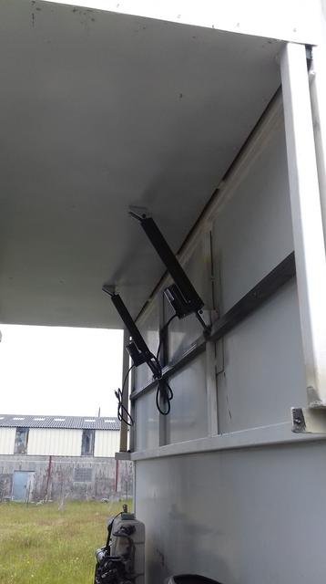

Salut a tous, Bon ça y est, moi je suis passé a l'action !
Après plus d'un an de recherche on a trouvé un système qui fonctionne. Je vous le présente donc ici, si ça peut en aider certain, parce-que c'est super galère de trouver des informations sur ce type de capucine.
Donc en gros, c'est 2 parties distincte, une fixé sur la caisse et l'autre amovible sur charnière et levée par 2 vérins électriques. Entre les deux, un joint pour faire l'étanchéité.
Je me permet de mettre quelques photos d'autre système de capucine basculante que je trouve pas mal, histoire de regrouper ici toute les informations.
Celle de 3.14 du forum, sur rail qui se soulève.
Et une autre que j'ai trouvé sur lbc :
Voilà, en espérant que ça puisse servir a d'autre, et que certain nous feront découvrir de nouveaux système.
Bonne route
