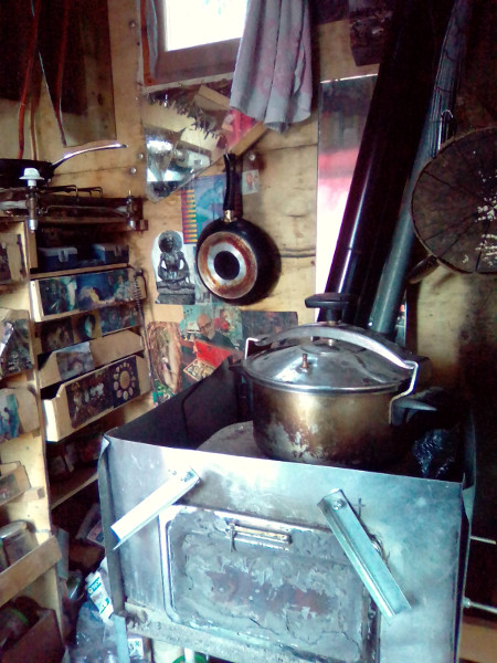

Messagepar ERS115 » 01 PMvSam, 04 Jan 2020 14:14:46 +000014Samedi 2009 040240
Je tenais à rajouter une dernière photos où on voit d'une part que j'ai rajouté un système de fermeture pour plus de sécurité. Et aussi remplacéla vitre qui s'est brisé à cause de la chaleur... même si j'avais prévu de le faire depuis le début. Mais ça m'a au moins permis de verifier qu'il y a bien un truc chelou d'attraction/amplification ou quoi des ondes exterieures qui me provoquent des problèmes de peau si je reste trop près... c'est un peu mieux avec la plaque en fer mais je dois quand même rester à l'autre bout du camion...
Et puis pour précision j'avais prévu de couler assez de réfractaire sur les côtés pour éviter les parois soient trop chaudes mais j'ai vu vraiment trop large et c'est trés long à chauffer du coup et bien lourd... Et ça coute aussi plus cher en refractaire... Donc mon avis sur la question c'est que 2cm doivent suffir amplement... Aussi je ne l'ai pas fait mais je pense qu'il vaut mieux prévoir une plaque en fer qui ferme bien au dessus pour eviter que des petits debris de bois ou autre aillent se foutre dans les interstices et que ça pu le brûlé quand ça chauffe
