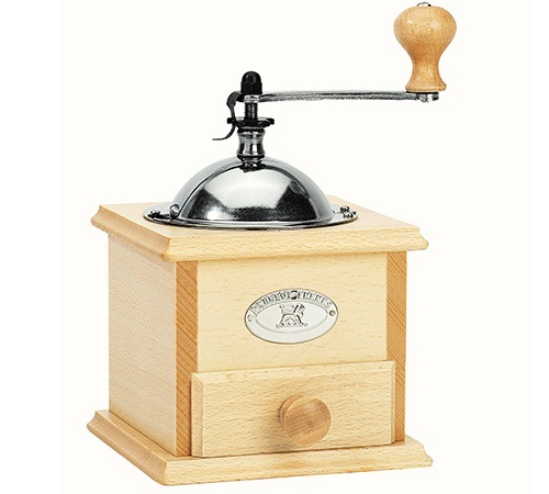

Pour faire la soupe, j'utilise ça:
pour le café, j'utilise ça:
Prochain achat:
http://www.conrad.com/ce/fr/product/119 ... rtes-FM-on

@Porteus : pas mal du tout cette idée de radio!!! celle de makita est très bien aussi et peu consommatrice en énergie...
Je connais la cafetière italienne depuis un bon moment ;)
